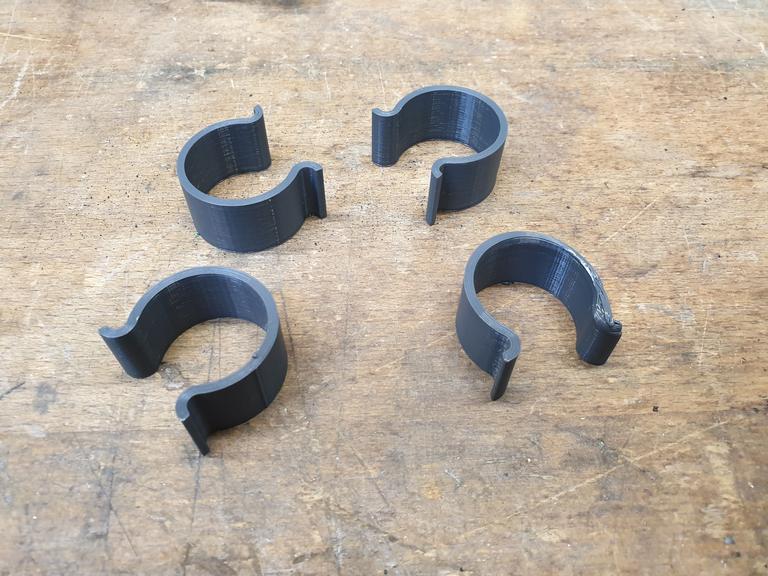

Hallo, ich möchte Klemmschellen (so ähnlich wie bei Leerrohren für Elektroinstallation) konstruieren und mit dem 3D-Drucker fertigen. Wie muss man die Konstruktion auslegen? Mir geht es um den (ich nenn es mal) Umschlingungswinkel, die Materialstärke und Breite der Klemmen. Eine Randbedingung ist: die Teile die gehalten werden sollen werden öfters ein- und ausgeklipst. Die Teil liegen auch horizontal in den Klemmen und wiegen maximal 200 g.

  • PLA kann brechen, wenn es über längere Zeit auf Spannung gehalten wird.
  • Die Ausrichtung auf dem Druckbett ist wichtig, damit die Teile stabil werden. Stichwort Layerhaftung. Also möglichst liegend drucken wie auf dem Foto weiter oben.
