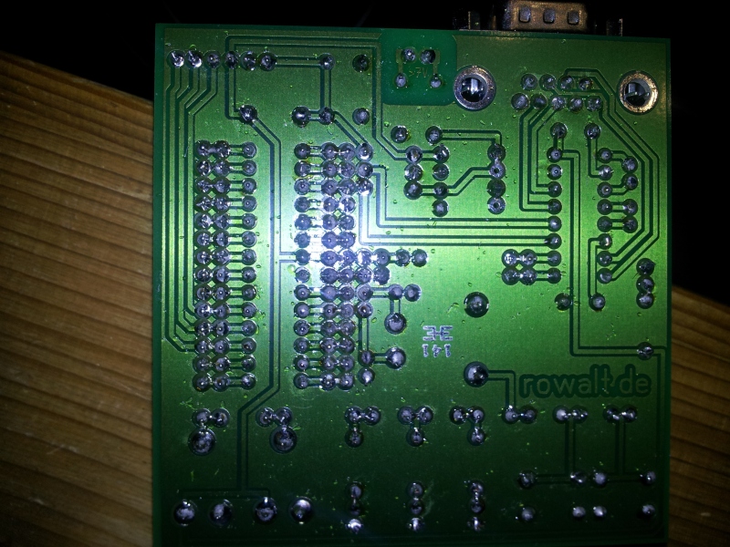

Hallo Krapao! Vielen Dank für Deine Hilfe!
Ich habe Dir mal die Rückseite abfotografiert. Die Version in voller
Größe ist das zweite Bild (Achtung).

Gast #2489468
arigato schrieb:
> Spannungsversorgung mache ich mit einem Netzteil bei 7V.
Ich gehe mal davon aus, daß es sich dabei um eine Gleichspannung
handelt. Dann ist die Versorgungsspannung zu gering. Erhöhe sie mal auf
9V.
Wenn man das Board mit Wechselspannung betreibt, dann reichen 7V aus.
Gast #2489507

Gast #2489553
> der ATMega wird ziemlich warm und im AVR-Studio kommt der
> Fehler.
Wie schon geschrieben. AVR rausziehen und Platine mit dem Multimeter
durchmessen. Hast du ein Multimeter?
Die Grundmessungen sind
im spannungslosen Zustand die
Durchgangsmessungen/Widerstandsmessungen.
Hier gemäß Schaltplan auf die notwendigen Verbindungen testen und auf
Isolierung zu benachbarten Lötpunkten.
Besonders an den IC-Fassungen mit "eng" benachbarten Pins schauen. Jeden
Fehler ausmerzen! Bei meiner Kontrolle auf dem großen Bild fällt mir
aber nix auf. Ist vielleiht in natura anders.
