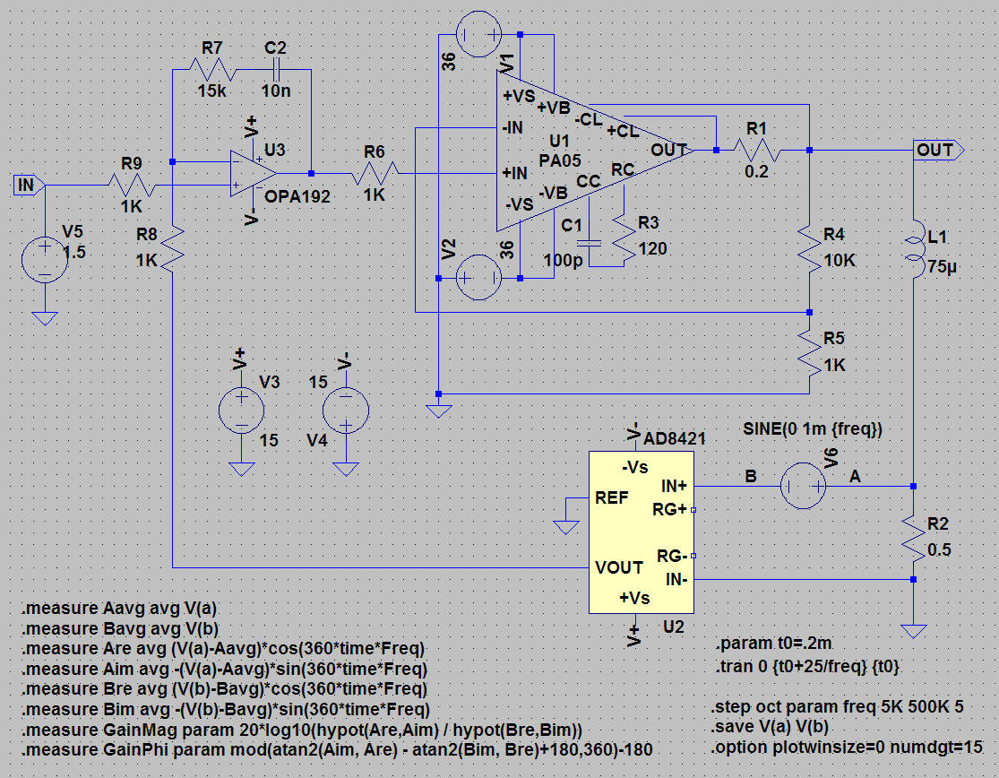

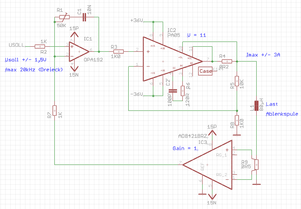

Hallo Leute,
bei der angehängten Schaltung handelt es sich um einen Stromverstärker
zur Ablenkung eines Elektronenstrahls. Im dynamischen Betriebsfall wird
am Eingang ein Dreiecksignal mit einer Amplitude von +/- 1,5V und einer
max. Frequenz von 20kHz angelegt. Durch die Ablenkspule am Ausgang soll
dann ein Strom von +/- 3A fließen. Deswegen kommt ein Spezial-OPV von
Apex PA05 zum Einsatz. Dies funktioniert soweit.
Im statischen Betriebsfall, wenn der Sollwert sprunghaft von +1,5V auf
-1,5V geändert wird, gerät die
gesamte Schaltung ins Schwingen (f ca. 500kHz bei voller Amplitude am
Ausgang). Umgekehrt, bei Sollwertänderung von -1,5V auf +1,5V, passiert
dies nicht.
Eine Erhöhung des Kompensations-Cs (C2) des PA05 ist keine Option, da
die Schaltung sonst zu langsam wird.
Des Weiteren habe ich versucht, bei der Rückkopplung des Reglers (IC1)
den Leistungs-OPV mit einzubeziehen. Dazu habe ich C1 nicht an IC1 Pin 6
sondern an den Spannungsteiler R5/R8 (also an IC2 Pin 1) angeschlossen.
Leider ohne Erfolg.
Hat jemand eine Idee was man tun kann? Wichtig dabei wäre, dass der
dynamische Betriebsfall nicht beeinträchtigt wird.
Danke schon mal im Voraus.
#5283785
Warum setzt du L1 eigentlich nicht gleich anstelle von R5 ein und passt
R8 für den entsprechenden Strom an ...? Dabei entfällt dann das ganze
Geraffel mit IC1 und IC3.
Uuuups - bei Usoll von ±1.5V und deinem gewünschten Imax von ±3A sind
das wieder genau die 0.5 Ohm für R8 - welch ein Zufall. Tse-tse-tse ;-)
Die Ablenkspule hat einen Widerstand von 0,6 Ohm + Widerstand des
Kabels. So komme ich nicht auf Verstärkung 11. Die Verstärkung ist aber
nötig. Der IC2 wird nicht zum Spaß mit +/-36V versorgt. Im dynamischen
Betriebsfall kommen an dessen Ausgang ca. +/- 30V heraus.
@Ralph Berres
>Warum hängst du nicht den - Eingang des IC2 direkt an den R9 ?
In einem ersten Entwurf war die Schaltung so, wie von Dir vorgeschlagen.
Allerdings bestehen sehr hohe Anforderungen bezüglich Genauigkeit und
Drift des Ausgangsstromes. Dieser sollte auf 0,3mA genau sein. Der
Leistungs-OPV (IC2) ist dazu nicht geeignet. Deswegen wurde ihm ein
PI-Regler (IC1) vorgeschaltet (@Äxl "C1 - R1 soll so?" Ja soll so).
Deswegen auch der Instrumentenverstärker (IC3). Die gesamte Schaltung
außer IC2 und der Stromshunt (TK 0,2) wird auf konstanter Temperatur
gehalten, um die Genauigkeitsanforderungen zu erfüllen.

Ganz allgemein: deine Schaltung schwingt bei 500kHz, weil du bei der
Frequenz immer noch eine Kreisverstärkung >1 hast und zu viel
Phasenreserve verlierst (d.h. im Summe zu viel Phasenverzögerungen
aufgesammelt hast). Und du hast ne Menge getan, um beide Bedingungen zu
erfüllen. Dein eigentlich zurückgekoppelter Kreis wird vom OPA192
geregelt. Dass du dem PA05 eine eigene Spannungsverstärkung von 11
gegeben hast erhöht dessen Kreisverstärkung um den Faktor 11 - eine gute
Voraussetzung zum Schwingen.
Außerdem verlierst du an verschiedenen Stellen im Kreis Phasenreserve.
Der PA05 ist sicher der wichtigste Brocken (die Schaltung schwingt ja
nicht zufällig ca. bei dessen Grenzfrequenz). Aber auch die Last (der
Strom durch den Shunt folgt der Spannung an der Spule verzögert) und der
AD8421 kosten dich jeweils etwas Phasenreserve. Und in Summe wirds dann
halt zuviel. Bei jedem deiner Schaltungsteile kann ich nachvollziehen,
warum du ihn zu brauchen glaubtest. Aber in dieser Kombi funktioniert es
halt nicht, und es ist gut möglich, dass sich mit dem PA05 als Basis
alle deine Anforderungen (Genauigkeit, Geschwindigkeit, Strom) nicht
gemeinsam erfüllen lassen.
Wenn du Spice-Modelle für den PA05 bekommen kannst wäre eine Simulation
des Gesamtsystems wirklich sehr hilfreich. Mag schon sein, dass das
bisher nicht so dein Ding ist, aber um die Schaltung mit den gewünschten
Parametern zum Laufen zu kriegen wirst du ein Stück aus deiner
Komfortzone rauskommen müssen.
Zum experimentellen Vorgehen an der Schaltung: ich glaube ich würde
zuerst mal prüfen, dass wirklich der gesamte Regelkreis schwingt und
nicht schon der PA05 alleine aus irgendwelchen Gründen Ärger macht. Also
R3 auftrennen und den PA05 direkt ansteuern. Wenn du jetzt bei
irgendwelchen Spannungen/Spannungssprüngen eine Schwingneigung
entdeckst, dann musst du erst dem Burschen seine Schwingneigung
abgewöhnen. Wenn er alleine schon am Rand der Stabilität ist, dann wirst
du einen Reglkreis mit ihm dabei kaum stabil kriegen.
Wenn der PA05 selbst sehr gutmütig ist, dann würde ich weiter am Kreis
arbeiten. Und als erstes würde ich "Komfortfeatures" rauswerfen, die
potentiell schwingungsfördernd sind. Lass den AD8421 weg, der dir zwar
Genauigkeit bei der Strommessung gibt, aber ggf. auch Phasenverschiebung
bei den kritischen Freuqenzen. Wird dadurch etwas besser?
Spiel mit dem Verhältnis von C1 und R7 (das ist die
Haupt-Einstellmöglichkeit für deinen Regelkreis). Wenn du IC1 damit
langsam machst, wird der Kreis dann stabil?
Betreib den PA05 mit sträkerer Kompensation und geringerer Verstärkung.
Wird der Kreis dann stabil?
Vielleicht schaffst du es so zu einer Schaltung zu kommen, die zwar
stabil ist, aber andere Wunschparameter nicht erfüllt (Bandbreite,
Genauigkeit, ...). Und dann wirst nicht du um eine ausführliche Analyse
des Regelkreises
herumkommen, wenn du näher an deine Zielvorstellungen kommen willst. Die
Simulation mit LTSpice ist dabei tatsächlich der deutlich einfachste
Ansatz (sofern Modell des PA05 vorhanden). Die Problemstellung ist halt
nicht trivial, und es kann prinzipiell auch dabei rauskommen, dass die
Kombination deiner Anforderungen mit dem PA05 tatsächlich nicht
erreichbar ist.

Nun. Lass' es mich so sagen: Die Schaltung lässt ein gewisses
Missverhältnis zwischen den gestellten Anforderungen und dem
Lösungsaufwand erkennen.
Man wird im Laufe der Jahre zurückhaltender mit den Ratschlägen,
weil... naja. Man macht zu oft die Erfahrung, dass es sich im
Grunde nicht lohnt, seinen Senf dazuzugeben. Das soll kein
Angriff sein, sondern nur eine Zustandsbeschreibung.
Gut.
Am auffälligsten ist (für mich), dass keinerlei Form der
Störgrößenaufschaltung (bzw. der Vorsteuerung) verwendet,
sondern die gesamte Arbeit dem Regler überlassen wird. Das
hat dann die Folge, dass ziemlich hohe Verstärkungen
notwendig sind, was gefährlich für die Stabilität ist.
Sowohl der Spulenwiderstand wie auch die Induktivität sind
ja in erster Näherung konstant und bekannt; also kann man
ein (einstellbares) PD-Glied aufbauen, das rein als
Steuerung den Spulenstrom bis auf, sagen wir, 1% genau
trifft.
Der Regelkreis muss dann nur noch den Restfehler ausregeln.
Das setzt einen Summierer im Regler und eine getrennte
Behandlung der einzelnen Anteile voraus, und wenn Du die
"Darmstadt"-Schaltung ansiehst, stellst Du fest, dass sie
genau so aufgebaut ist.
Der zweite (und vielleicht wichtigere) Punkt ist, dass
keinerlei Schutzschaltungen erkennbar sind, weder gegen
Überlastung noch gegen Übersteuerung.
Die Reaktionszeiten bei Übersteuerung sind sehr viel
länger als die reguläre Sprungantwort im linearen Bereich;
als Folge dessen kann, während sich der eine OPV gerade
erholt und in den linearen Bereich zurückkehrt, ein anderer
OPV im Regelkreis gegen den Anschlag laufen --> Relaxations-
oszillator.
Es ist überraschend, aber nicht unbedingt ungewöhnlich, dass
das Problem nur bei ganz bestimmten Ansteuerbedingungen auf-
tritt; die Slew-Rate muss für steigende und fallende Spannung
nicht unbedingt gleich sein, was dann die Folge hat, dass der
Regelkreis nur unter bestimmten Bedingungen aushakt.

OP #5285167
Danke für das zahlreiche Feedback. LTSpice habe ich nun installiert.
Muss mich da aber erst mal einarbeiten. Modelle für die OPV’s sind
verfügbar.
Lösungsaufwand
Auf Grund der hohen Anforderungen bezüglich Drift, wollte ich die
Schaltung mit so wenigen Bauelementen wie möglich aufbauen. Die Sache
hat sich durch die eingesetzte Temperierung etwas entspannt, aber was
nicht da ist, kann nicht driften. Deswegen wird auch der Apex-Chip
verwendet, der übrigens nicht gerade billig ist.
Schutzbeschaltung
Am Ausgang des Apex-Chips (IC2) sind Schutzdioden gegen Betriebsspannung
verbaut. Die hatte ich wie z.B. die Kondensatoren an den
Betriebsspannungspins weggelassen. Sorry. Der Chip hat intern weitere
Schutzmechanismen. Der Ausgangsstrom wird durch den Widerstand R4
begrenzt. Allerdings ist da noch einiges zu verbessern, denn im
Schwingungsfall kommt es zu einer massiven Erhöhung der positiven
Betriebsspannung (+36V) was zu einer Zerstörung des Netzteils führt. Der
Apex hat das zum Glück bisher überlebt.
Gast #5285263
Hallo, die PAxx von Apex habe ich als sehr gutmütig in Erinnerung. Wir
haben sie als Treiber in spannungsgesteuerten Stromquellen auf
allerdings moderate L's bis 20KHz eingesetzt. Ich würde erst mal nur mit
einem PA arbeiten und sehen, mit welcher Ansteuerung ich den gewünschten
Strom in etwa hinkriege. Dann kannst du überlegen, ob und wie du das mit
einem Kompensationsnetzwerk hinkriegst. Das muß nicht zwingend eine
Regelung sein! Übrigens hat mich die Schaltung des TO beim ersten
Hinschaun auch sofort an eine Howland Stromquelle erinnert. Die
funktionieren in der Praxis nie! Ich würde mir alte Fernsehschaltungen
anschaun. Dort werden die Ablenkspulen ja genau so betrieben, wie du es
willst. Und LT-Spice ist natürlich dein Freund...
Viel Erfolg, Rainer

Gast #5285361
ths schrieb:
> Nein, das ist ja nur das Leistungsteil. Etwas weiter oben wird erwähnt,
> dass Apex nicht ganz billig ist, deshalb die Info.
Na gut...wer mit Apex hantiert, weiß das! Und einen TO-3 Knopf möchte
man nicht wirklich durch ein Gerät dieser Größe ersetzen.
Dem TO empfehle ich, die Apex-Applikationen genau zu studieren. Vor
allem die eingebaute Strombegrenzung sollte sorgfältig dimensioniert
werden. Keinesfalls weglassen!
Gruß Rainer

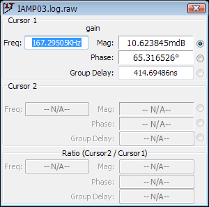

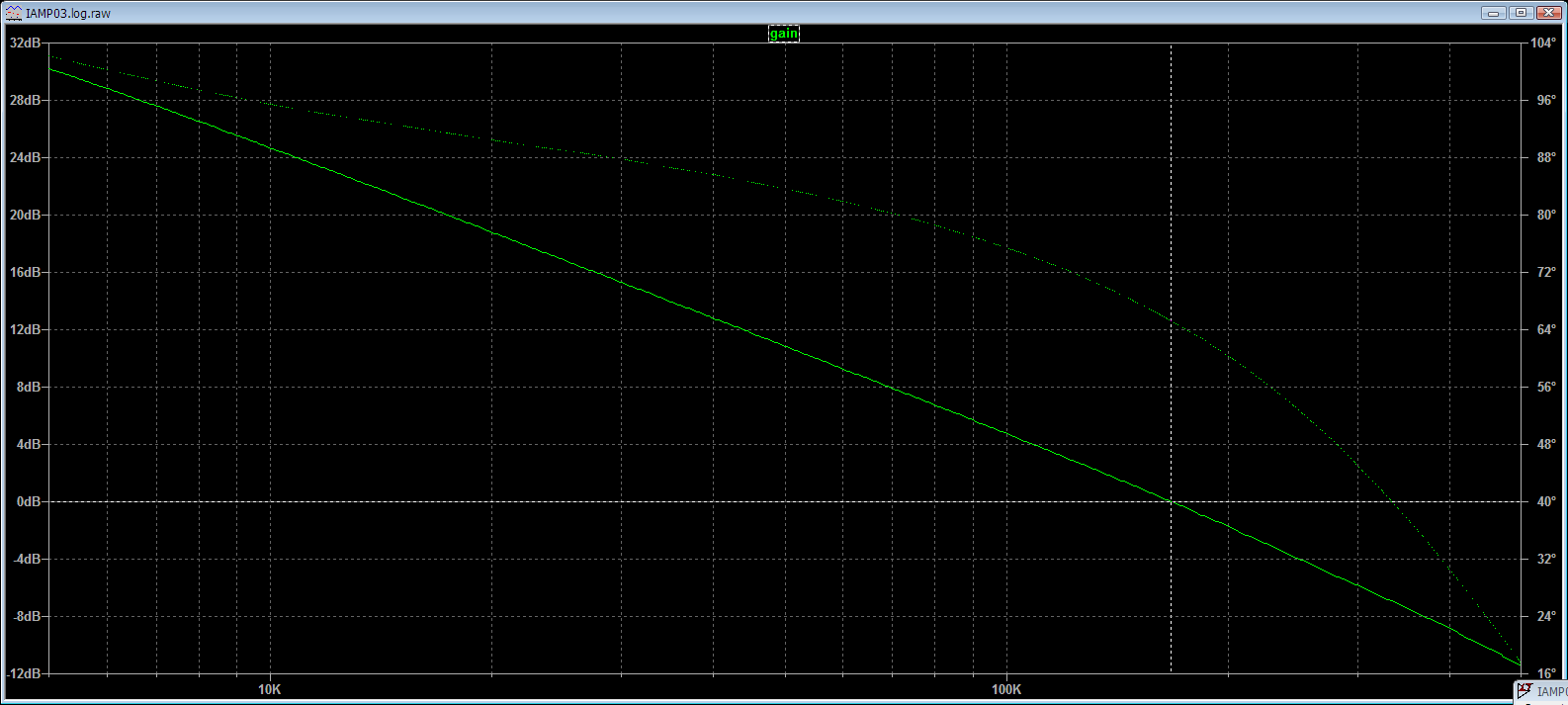

OP #5307070
Melde mich mal zurück. Habe die Schaltung in LTSpice simuliert. Sie
verhält sich so wie die reale Schaltung allerdings ohne das Aufschwingen
bei einem negativen Sollwertsprung. Eine Frequenzganganalyse ergibt eine
Phasenreserve von ca. 65 Grad. Das ist ja so schlecht nicht. Deswegen
auch kein Aufschwingen. Vielleicht habe ich auch was mit LTSpice falsch
gemacht. Bei der Aufschaltung der Störgröße habe ich mich an einem
Beispiel von LT orientiert (http://www.linear.com/solutions/4673).
Vielleicht kann ja einer von Euch LTSpice-Profis mal einen Blick darauf
werfen.
Guß Micha
