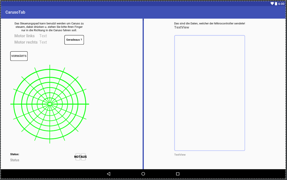

So nennt sich mein kürzlich eingeweihtes Roboterprojekt.
In diesem Projekt möchte ich Hobby mäßig einen Roboter gestalten und
programmieren. Dieser soll lebensgroß sein.
Auf diesem Weg versuche ich zurzeit erst einmal die Steuerung des
Fahrwerkes mit einer Bluetooth App (selbst programmiert) herzustellen.
Dies klappte bisher auch einwandfrei.
Die Baudrate liegt bei meinem HC-05 bei 38400 Baud und die serielle
Kommunikation zwischen diesem und einem Arduino UNO läuft auch über
38400 Baud. Ich versende einen String, welcher (z.b.) wie folgt
aussieht:
Xr255l34X
Er setzt sich aus dem char 'X' zusammen, welcher hier die Funktion einer
Überprüfung, der korrekten Übertragung des Strings, symbolisiert. Das
'r' steht für den rechten Motor und das 'l' für den Linken. Zahlen
stellen das PWM-Signal dar (von 0 - 255).
Der String wird über die Arduino IDE zerlegt, sodass ich die oben
genannten Rohinformationen für die einzelnen Motoren erhalte.
Nun aber endlich zu meinen Fragen:
1. Die Kommunikation bzw. die Auswertung ist sehr stark Verzögert (rund
1 Sekunde).
2. Der Befehl:
if(Serial.available() > 0){
state = Serial.readString();
Serial.println(state);
agiert zu langsam, sodass die von der App kommenden Strings so aussehen:
Xr255l34XXr255l33XXr255l32XXr255l25XXr255l22XXr255l20XXr255l20X
statt:
Xr255l20X
Dies macht die Strings für mich nicht auswertbar...
Hat jemand eine Lösung dafür ?
Ist die Baudrate immer noch zu langsam ? (Ich vermute nicht)
Im Anhang befindet sich ein Bild der App-Oberfläche und die .ino Datei.
Eine Vorgabe möchte ich meinerseits noch machen:
Es muss ein String dieser Länge versendet werden. Dies macht die
Weiterentwicklung komfortabler.
Danke im Vorraus für Ihre Hilfe.
Für Vorschläge und Ideen Caruso betreffen werden gerne akzeptiert und
sind neben den Fragen sogar erwünscht. Weitere Updates können zum
Projekt folgen.

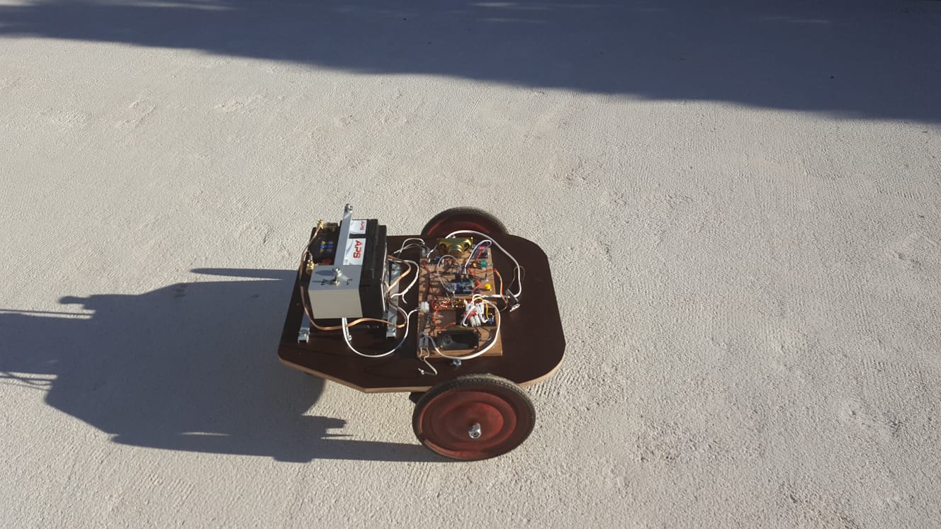

OP #5573274
Hallo an alle,
Ich habe die vorgeschlagenen Tipps und Empfehlungen gestern in die Tat
umgesetzt. Es klappte wie geschmiert. "Caruso" reagierte sofort. Es gab
mittels des Handshake-Verfahrens auch keinen Überlauf mehr an
Ereignissen.
Sie haben dabei mitgewirkt, "Caruso" leben einzuhauchen und ihm laufen
beizubringen. Dafür ein fettes Dankeschön an alle.
Mfg
led35
PS:
Im Anhang ist "Caruso" zu sehen (Fahrwerk).
OP #5577656
Hallo Progger und Proggerinnen,
ich hatte in meinem Thread Operation "Caruso" gesagt, dass Statusupdates
folgen werden. Daran möchte ich mich auch hiermit halten. Alle die schon
einmal ein so ähnlich großes Projekt hatten, wissen wenn Probleme gelöst
wurden so treten neue auf. Deshalb wird auch dieses Update nicht ohne
Fragen ausfallen.
Im Anhang sind aktuelle App-Oberfläche, Arduino Code und ein Teil des
Java-Programmes hinterlegt.
Bei Caruso funktioniert jetzt sowohl vorwärts als auch rückwärts fahren.
Des Weiteren ist ein Notaus Knopf in der App eingebunden, welcher an
jeder beliebigen Stelle ausgelöst werden kann und Caruso SOFORT zum
stehen bringt. Die Geschwindigkeit kann reguliert werden, indem man sich
mit dem Finger vom Zentrum des Radar-ähnlichen-Kreises entfernt (0 -
255).
Aber nun zu meiner Frage:
Wenn Sie sich den Anhang angeguckt haben ist Ihnen sicher das
nebenläufige Logscript aufgefallen (Textfeld rechts). Dieses Script
schreibt alle Daten mit, welche der Arduino UNO R3 sendete. Dies
funktioniert auch in gefühlter Echtzeit.
ABER:
Ich versende mit dem Arduino einen String welcher folgenden Bau
aufweist:
"XTE". (Gerne kann der Lösungsvorschlag auch für die Form sein:
"XbusyE".) Dabei ist X das Anfangsbyte und E das Endbyte. Nur leider
erscheint im Log manchmal diese Form:
(Datum über Java hingeschrieben): X
(Datum über Java hingeschrieben): TE
Damit kann ich nur nichts anfangen, da dies bedeutet, dass der
InputStream diesen String zerhackt in die Log geschrieben hat. Da ich
aber während des schreibens in den Log nichts verändere, ist das so
eingelesen worden, da ich dieses String eigentlich am Arduino als ganzes
sende.
Ich benutze nach wie vor das HC-05 Modul und eine Baudrate von 38400.
Kann mir bitte jemand bei diesem Problem weiter helfen ? Ich weiß keinen
Rat mehr und im Internet wird man bei so spezifischen Sachen nicht
fündig.
