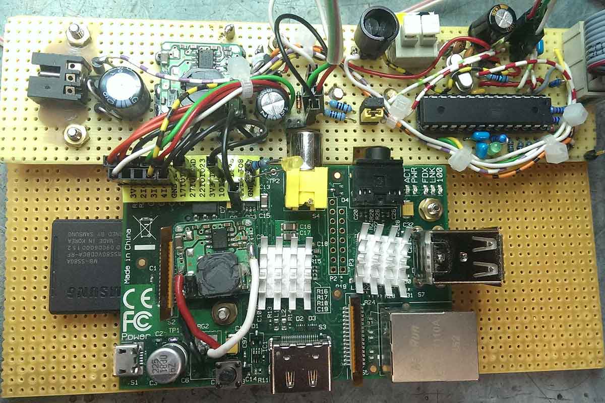

ich benutze einen Raspberry Pi Zero W und einen ATmeag32L nun würde ich
gerne den Mikrocontroller mithilfe der SPI Schnittstelle des Raspberry
programmieren.
Ich habe mich nach folgender Anleitung gehalten:
http://www.holgerschurig.de/de/raspi-atmega/
Wobei ich anstatt eines 16Mhz Quarz einen 8Mhz Quarz verwende. Sobald
ich die SPI Schnittstelle am Raspberry aktiviere, stürzt er ab, es
scheint, als hätte ich einen Kurzschluss.
den ATMega betreibe ich mit 3,3V
Hardware habe ich schon 20X kontrolliert.
hat vielleicht noch jemand eine Idee, an was es liegen könnte?
Gast #5722275
Bei dem ATmega sollst du AVCC und den rechten GND Anschluss nicht
unbeschaltet lassen.
Gemäß Table 117 "External Clock Drive" darf der Chip bei 3,3V mit
maximal 8MHz getaktet werden.

Gast #5723374
Hallo, ich bin´s nochmals :-)
Bin nun einen Schritt weiter gekommen. Das Problem lag daran, dass die
Ausgänge vom Mikrocontroller beim Syystemstart auf "1" wechselten. Der
Raspberry hatte damit natürlich ein Problem und ging in die Knie.
Nachdem ich dieses Problem behoben hatte, fuhr mein Raspberry auch hoch.

Gast #5723661
ok, das schein zu funktionieren:
thomas@thomas-Latitude-E5520:~/workspace/Test/Release$ sudo avrdude -c
avrispmkII -p m32 -P usb -e -U flash:w:Test.hex
avrdude: AVR device initialized and ready to accept instructions
Reading | ################################################## | 100%
0.01s
avrdude: Device signature = 0x1e9502
avrdude: erasing chip
avrdude: reading input file "Test.hex"
avrdude: input file Test.hex auto detected as Intel Hex
avrdude: writing flash (122 bytes):
Writing | ################################################## | 100%
0.04s
avrdude: 122 bytes of flash written
avrdude: verifying flash memory against Test.hex:
avrdude: load data flash data from input file Test.hex:
avrdude: input file Test.hex contains 122 bytes
avrdude: reading on-chip flash data:
0.03s
avrdude: verifying ...
avrdude: 122 bytes of flash verified
avrdude: safemode: Fuses OK
avrdude done.  Thank you.
oder sehe ich das falsch?
also kann ich mir mal sicher sein, dass der Mikrocontroller funktioniert
kann mir jemand sagen, wie ich die SPI Schnittstelle am Raspberry teste?
