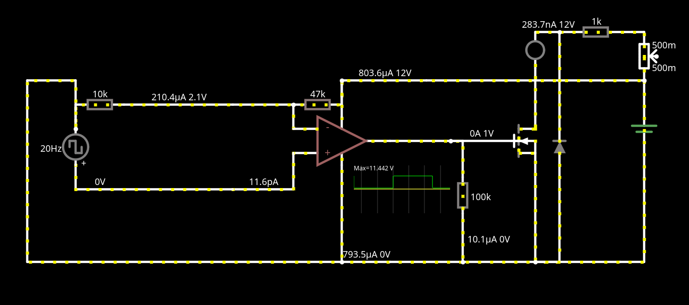

1 Volt Spannung am OPAmp
OP #7611349
#7611359
Fred F. schrieb:
Jetzt fiel mir auf, dass ich ca. 1 Volt Spannung am Ausgang des OPVs bzw. am Eingang des MOSFETs habe. Meine Vermutung ist, dass das an der hohen Verstärkung des OPAmps liegt. Stimmt das
Nein.
Deine Rückkopplung liegt an plus, nicht am OpAmp Susgang.
Ein nur mit 0V am Minusanschluss versorgter OpAmp kann eben mit dem Ausgang nicht genau auf 0V runter gehen, dazu brauchte er eine negative Betriebsspannung am Minusanschluss, z.B. -5V.
Da scheint Falstadt einen LM324 nachzubilden.
Es gibt bessere OpAmps, wie LMC6482, aber auch da käme nicht exakt 0V raus.
Die 100k brauchst du übrigens nicht, ein OpAmp Ausgang kann im Gegensatz zu einem uC-I/O-Pin nicht offen (=auf Eingang geschaltet) sein.
Und deine Wechselspannungsquelle liefert wohl auch unter 0V, eine negative Spannung, auch ausserhalb des Messbereichs eines mit nur 0V versorgten OpAmp.
