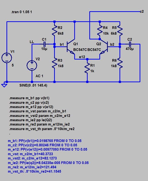

Irgendwie stehe ich auf dem Schlauch und ich sehe wohl den Wald nicht weil es zu viele Bäume gibt (okay, die Lästerforumisten dürfen jetzt wieder über mich herziehen, wenn es eine gute Anwort gibt war es das dann wert).
Wie berechnet sich aus einem Emitter gekoppelten Verstärker, siehe Schaltplan, die Spannungsverstärkung?
Den Arbeitspunkt kann ich natürlich berechnen. Gegebene Schaltung erzeugt mir in der Simulation sowie bei einem Versuchsaufbau einen Verstärkungsfaktor von ca. 35. Fast unabhängig vom Gleichstromverstärkungsfaktor.
In der Simulation kann ich hier Werte von 100 bis 300 eingeben und es ändert sich fast nichts, im Versuchsaufbau kann ich unterschiedliche Transistoren einsetzen... natürlich das gleiche.

Axel S. schrieb:
Wie bei der gegengekoppelten Emitterschaltung auch: Kollektorwiderstand geteilt durch Emitterwiderstand. Bei dir also 10K ÷ 1K = 10.
Genau das ist nicht der Fall, weder in der Simulation, noch in Hardware!
John B. schrieb:
Das ist ein Emitterfolger, gefolgt von einer Stufe in Basis Schaltung. entsprechend ist die Verstärkung zu berechnen.
Aha! Deswegen heißt das ja auch Emitter gekoppelter Verstärker. Ein Emitterfolger hat die Verstärkung <= 1, die Verstärkung einer Basisschaltung mit Rc und Re hat einen anderen Verstärkungsfaktor als die emittergekoppelte.

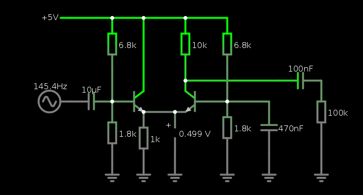

https://www.falstad.com/circuit/circuitjs.html?ctz=CQAgjCAMB0l3BWcAWaAmAzAgbBjB2BSfZBNBADhCOusmoFMBaMMAKABcRkBObEPPwTJkAjP3oQmGaHxL58PRRjRpsFUTAQIMYcmEgUKO3eDggAJgwBmAQwCuAGw6cQ2ZPUFvDYieBAs0GD4FDxYlMjG4mB8UNA4aPhgHupJkNiKSAb0VnZOLgDu1CICZNQ8aKWVkGwATsWiWJXCosgqUGZwdd5UaEY9IGg+kvA1RS0CQw2Dw2zjJUNU2D6LUHNuHr5u+JVeNfW8-F6H3O2SFF0A5tyxbZUnIlT0+zf8fVQnq-TqXUWfPhMvmwAManXbiV5bZ6weBSMCwEQ8GIeMDidTGaow9j1DKVd7bPHDNwXF64rZk5BgPxgElsa4UqkE7iRDpjAarMlAv6xVZ3GZPNgAJTB-O45i+HU2SGecQQ60+-ROe3Wy16-VVAkgmhVPgwWoGKmeOqoetEhF2+rZnPVOyhKttXnwEOVoKdRwhbu4jPoqHwo39-oQzHw4ARaFYkB4Fx0yHUlDicHY109lP4KZZRtdZVNIAojJzkhhAeLYGDg3iqOEhhpfoUKQTkGxufz+rz-A8Muy8Dpzfb5jbzKea2uEz5o4zawADuVdmUEBUvfwIJJ1vPZ5UNU1hzPFzvHqyhSLjuY9v5kghoKImDBIORWbK2AB7ASidwdAAeGMZBgb2DvkgTaoQAASQAO0newXGfPoNg-L8hAbOAlGwBJpUGOIMA6GDMJveBeB4AjCKIoi-AAeUgiCXAwE1RAAMQgTCpg7AIIFo2oGAAR3sBhQIALzYaiXxAeiOmvWBpXEliQAAWVsd8AB0AGcADVH2cWxLgYNggA

Jochen F. schrieb:
So wie gezeichnet erntet man eine sehr hohe Verstärkung,
Na ja. Grundsätzlich richtig, aber bei nur 0.25mA Kollektorstrom ist die Steilheit der Transistoren nicht so dolle.
Mit S = Ic/U_T kommt man auf überschlägig 0.01 Siemens; zusammen mit den 10k||100k Kollektorwiderstand gibt für eine Stufe eine Spannungsverstärkung von ca. 90.
Wegen R_aus_1 = R_in_2 halbiert sich das nochmal auf 45...
die in der Praxis allerlei Schwankungen unterworfen ist (Temperatur etc.)
Logisch. Die Temperaturspannung heisst ja nicht aus Spaß so...

Ralph S. schrieb:
... und nein, ein Differenzverstärker ist es nicht!
Es ist eine Differentalstufe, wie beim bipolaren OP im Eingang.
Bei Deiner Simulation ergibt sich bei 20mV eine Schwankung von 1,5 bis 3,2V am Kollektorwiderstand. Also 1,7:0,04=42,5
Wuerde die Betriebsspannung 50V betragen und der Widerstand im Kollektor haette 100k dann waere der Hub bei rund 17V, also rund 400fache Verstaerkung.
Das ist genau der richtige Ansatz zur Berechnung:
  • Stufe 1 (Koll.Schaltung): Vu1=g1re/(1+g1re) wobei re=1/g2 der Eing.-Widerstand der Basisschaltung ist (re<<1k) Mit g1=g2=g ist damit Vu1=1/2.
  • Stufe 2: Die Verstärkung der Basisstufe ist Vu2=g*Rc.
  • Gesamtverstärkung: Vu=Vu1Vu2=(1/2)gRc.
Kommentar 1: Der Gleichtakteinfluss wurde dabei vernachlässigt und außerdem gilt die Vereinfachung 1/g<<Re=1kOhm.
Kommentar 2: Der letzte Satz des Fragestellers verdient noch einen Kommentar (Zitat: "Fast unabhängig vom Gleichstromverstärkungsfaktor.....In der Simulation kann ich hier Werte von 100 bis 300 eingeben und es ändert sich fast nichts. im Versuchsaufbau kann ich unterschiedliche Transistoren einsetzen... natürlich das gleiche.").
Diese Beobachtung ist ein schöner Nachweis für die (oft geleugnete) Tatsache, dass der Transistor ein spannungsgesteuertes Element ist (Shockley-Gleichung) und die "Stromverstärkung B" (leider irreführende Bezeichnung) keinen Einfluss auf die Spanungsverstärkung hat. Ausschlaggebend ist allein die Steigung der Spannungssteuerkennlinie Ic=f(Vbe) - das ist die Steilheit g. Die Größe B bestimmt nur den - leider unvermeidlichen - Basisstrom und damit den Eingangswiderstand an der Basis.

Ralph S. schrieb:
Aha! Deswegen heißt das ja auch Emitter gekoppelter Verstärker. Ein Emitterfolger hat die Verstärkung <= 1, ...
Vielleicht ist das Folgene inzwischen eh schon klar geworden:
Wenn du den rechten Transistor weg nimmst, hat der linke eine Vst. von fast 1. Nachdem aber der rechte Transistor vorhanden ist und auf den selben Re arbeitet, wobei seine Basis bezüglich AC geerdet ist, ergibt sich am Re ein Mittelwert und die wirksame Verstärkung des Eingangstransistors ist fast 1/2.

#7746158
Na ja ....wieso denn "Mittelwert"? Die erste Stufe hat deshalb die Verstärkung von Vu1=1/2 weil sie auf einen Widerstand re=1/g2 arbeitet, dessen Kehrwert genauso groß ist wie die eigen Steilheit g1 (also: g1=g2=g).
