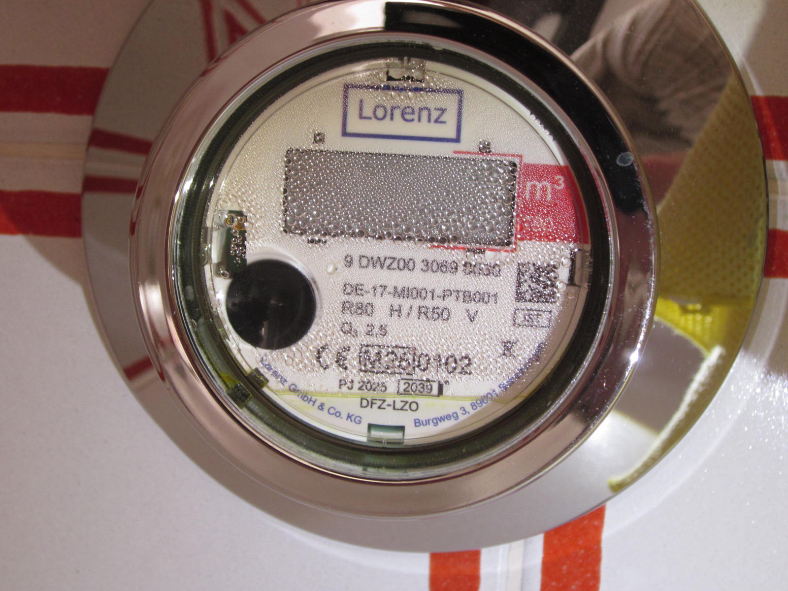

Hallo, gestern ist zufällig aufgefallen, dass in einigen der Funk-Wasserzählern der Fa. Lorenz Wasser ist (siehe Anhang). Die Zähler wurden am 04.07.2025 im Hause eingebaut: 10 Stck. kalt, 10 Stck. warm. Von den Warmwasserzählern haben 5 Stck. diese Problem. Die Zähler reagieren auch nicht auf den Knopf für die Anzeige - oder man sieht die Anzeige nicht mehr.
Die Ursache muss ich zum Glück nicht herausfinden und die Zähler auch nicht austauschen, denn es sind Mietzähler unserer Abrechnungsfirma. Aber mich würde schon interessieren, ob jemand sowas schon mal erlebt hat. Hat die Fa. Lorenz ein größeres Problem?
Also die Frage: Hat jemand Lorenz-Zähler mit oder ohne Problemen?

das passiert auch bei anderen Herstellern. Der Zähler ist nicht dicht. Meist Kalk an der Dichtung. Dann säuft er quasi ab. Also nicht richtig eingebaut. Ich hatte mal einen Zähler der müsste 3 mal getauscht werden bis er endlich dicht war.

so viel Wasser das innen nass wird - aber so wenig Wasser das nichts herausläuft?
Und dann 5 von 10 Zählern der gleiche Defekt?
Bei unserem Hauszähler (kein Funk) ist es normal dass das Zählwerk im Wasser ist
Eine andere Wasseruhr die ich mal zerlegt habe - das Zählwerk war über einen rotierenden Magnet angebunden Wäre was undicht geworden wäre das Wasser hinterm Zählwerk herausgelaufen
Ist das Wasser evtl. anderweitig da reingekommen?

Es gibt "tropckene" und "nasse" Wasserzähler, wobei die "nassen" meist genauer sind. Bei den modernen Funkwasserzählern gehe ich aber davon aus, das da alle "trocken" sind. Also solltest Du (Dietrich) Dich schleunigst bei Deinem Vermieter zwecks Austausch melden.

In meinem Fall informiere ich die Abrechnungsfirma direkt, da ich deren Ansprechpartner bin. Es handelt sich um ein Gebäude mit 5 Wohnungen, wobei eine Wohnung "trocken" ist und in einer 2 Zähler "nass" sind. Interessant ist auch, dass kein Kaltwasserzähler betroffen ist. Aber das könnte durch Ausdehnungen bei Temperaturänderungen erklärbar sein.

Erst mal die Herstellerdaten suchen, "Funk" schränkt die Auswahl ein: Die Typbezeichnung laut Foto: DE17-MI001-PTB001

Ich tippe ja auch auf Undichtigkeit, aber man könnte auch an Schwitzwasser denken. Aber bei den derzeitigen Außentemperaturen eher unwahrscheinlich.

ich komme aus der Branche und muss leider mit den Wasseruhren arbeiten. Es ist ein Produktionsfehler aufgetreten (menschliches Versagen/Fehleinschätzung). Es ist nicht nachvollziehbar ab wann genau der Fehler aufgetreten ist.
Die Wasseruhr wird nur von innen undicht. Die Gefahr auf einen Wasserschaden nahezu nicht existent. Die Dichtung zwischen Hydraulik und Kappe ist einfach undicht. Die Kappe ansich ist aber nicht undicht.
Es sind über einen langen Zeitraum potentiell alle Wasseruhren betroffen. Die Warmwasseruhren fallen zuerst auf, vereinzelt ziehen die Kaltwasseruhren nach. Sobald der Fehler auftritt ist die Wasseruhr komplett "tod". Sie sendet Zählt und speichert keiner Werte mehr.
Den Vermieter informieren und austauschen lassen. Sonst gibt es keine Messung.

Danke für die sehr interessante Information! Das hilft zur Einschätzung, mit was man noch rechnen muss.
Unsere Abrechnungsfirma will übrigens nächste Woche die Zähler tauschen.
