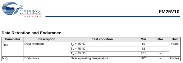

#7307716
Thomas T. schrieb:
Ein FRAM z.B. (z.B. FM25L04B) wäre meine erste Wahl... Der kann SPI bis 20MHz und ich möchte ca. 64Byte an Prozess-Stati sichern.
Welche Zykluszeit erwartest du denn? So wenig Daten, mit 20MHz, in ein FRAM, könnte man auch zyklisch schreiben. Die Zahlen im Bild beziehen sich auf eine Endlosschleife, also pausenlos mit bis zu 40 MBit/s schreiben.
Allerdings brauchst du die Brownout Mimik auf jeden Fall, erstmal für die SPS-Ausgänge, aber auch für ein F-RAM. Selbst wenn die gesamte Kopie nur µs dauert, könnte sie unterbrochen werden. Man will ja immer eine vollständige Kopie haben. SPI-F-RAM sind auch auf ein wirklich sauberes CS angewiesen, gerade auch im Brownout Fall.
Kann man das einfach übers SPI-Timing (von /CS bis CS) ausrechnen, wieviel gepuffert werden muss (ms/µs), bis die Lichter ausgehen können?
Warum nicht? Man darf nur keinen Stromverbraucher vergessen, serielle Interfaces (CAN, RS-232, RS-485...) sind z.B. echte Stromfresser. Zwei getrennte 3.3V Regler wären gut, aber man muss bei jedem einzelnen Pin aufpassen. Dann kann man im Kopf rechnen: bei 1mF und 1mA sinkt die Spannung um 1V pro Sekunde. Weil der Pufferelko an 24V hängen kann/sollte, geht das ziemlich gut.
