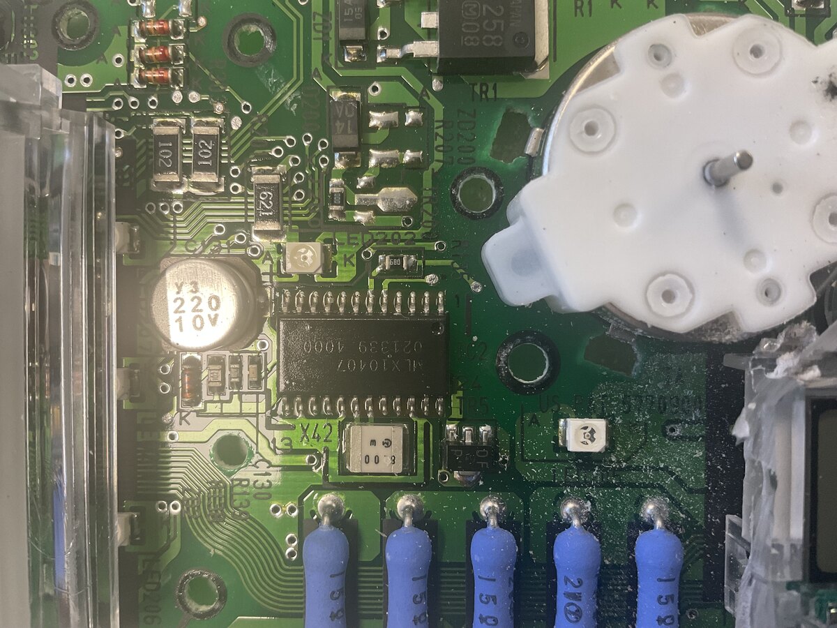

Was soll an einem MLX10407 ausgelesen werden? Das ist ein Peripherie-Chip für einen Mikrocontroller der das Anzeigeinstrument ansteuert.
Den dazugehörenden Mikrocontroller könnte man eventuell auslesen (falls das Auslesen nicht gesperrt ist).

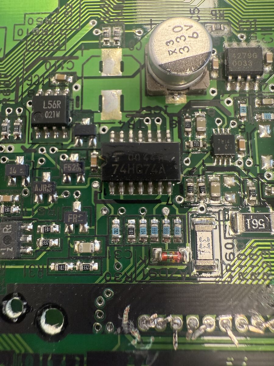

Welche Daten? Wie schon geschrieben, Unfall-relevante Daten wird es dort nicht geben. Die Bezeichnung der ICs kann man auf dem Bild nicht erkennen, der IC mit den vielen Pins ist aber vermutlich der Mikrocontroller, wahrscheinlich wird es auch noch einen externen EEPROM geben (eventuell einer der ICs mit 8 Pins).

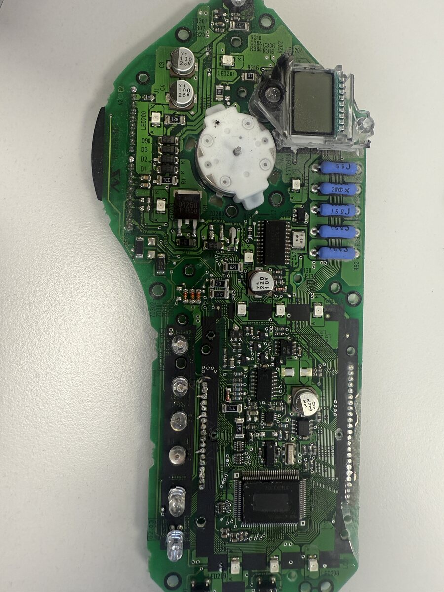

Hilft das Bild.
#7869102
Der Mikrocontroller ist vermutlich der rechteckige Chip unten.
Im Datenblatt von Melexis wird der Chip als Logometer bezeichnet, ein Begriff, zu dem man ziemlich schwammige Erklärungen findet. https://www.alldatasheet.com/datasheet-pdf/pdf/224151/MELEXIS/MLX10407.html von 1997 und 2002
Das hier trifft es vermutlich am besten https://educalingo.com/de/dic-fr/logometre "ein Instrument zur Messung des Quotienten zweier elektrischer Größen"
und https://www.retrobibliothek.de/retrobib/seite.html?id=110515 "Logometer (griech.), Maßstab zur mechanischen Lösung trigonometrischer Aufgaben."
Die meisten Fundstellen sagen nur A logarithmic scale. A scale for measuring chemical equivalents. beides trifft hier nicht zu.
Das Ding steuert vermutlich nur zwei runde Zeigerinstrumente an, wie im Bild zu sehen ist.

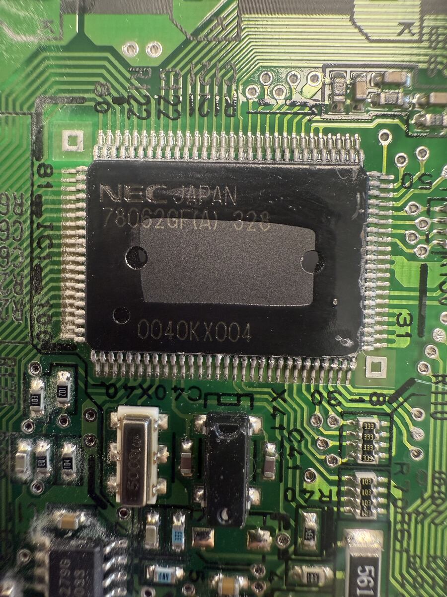

Der Mikrocontroller ist ein 78K/0 (µPD78062) von NEC. Internen EEPROM hat der nicht, also wird man, wenn überhaupt, nur die Firmware (Code) auslesen können.
Für das Speichern z.B. des Kilometerstand wird es noch einen externen EEPROM geben. Aber auch dort wird man relativ sicher keine Geschwindigkeit das Motorrad finden.

Wäre hier das eprom zu finden?

LR56: https://www.alldatasheet.com/datasheet-pdf/view/533334/ROHM/BR93L56RF-LE2.html auf Seite 38 von 41 steht die Bezeichnung "L56"=2kbyte Ein EEPROM (nicht Eprom, EE="electrically erasable") mit 2kByte Speicherplatz. Dessen Inhalt bleibt auch ohne Betriebsspannung erhalten, wäre also später auslesbar. Aber in 2K kann man nicht viele Daten unterbringen.
Zum "Logometer" - Melexis sind Belgier, vielleicht dachte der Datenblattschreiber eher an die französische Bedeutung.
