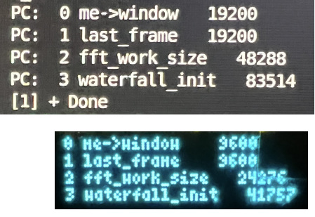

Zwei Dinge ausprobiert:
  • erstmal den Code so verriegelt, dass der nur einmal durchlaufen kann. Schafft der nicht, stürzt vorher ab. Damit entfallen Dinge wie unterschlagene Freigaben oder Speicherfragmentierung.
  • AddressSanitizer: PC-Code mit "-fsanitize=address" übersetzt und environment variable LSAN_OPTIONS=verbosity=1:log_threads=1 gesetzt.
Einen vollständigen Datensatz verarbeitet, der Code wird dabei einmal Initialisiert und Speicher allokiert, aber anschließend mehrmals durchlaufen. Am Ende Speicher wieder freigegeben.
Die Sanitizer-Ausgabe ist angehängt. Meldet Fehler, aber weiß noch nicht ob die aus der Rechnerumgebung (Ubuntu mit VS Code) oder aus dem zu untersuchenden Programm stammen.

OP #7972002
Lu schrieb:
Sorry wennn ich jetzt eine dumme Frage stelle. Könnt Ihr keine Prüfpunkte einbauen, um herauszubekommen, wo es hängt?
Gar nicht dumm, hat so ähnlich auch Richard gestellt. Antwort ist nicht so ganz eindeutig. Im Bild ein Screenshot um die Stelle herum wo der Code aussteigt, durch schrittweises Einfügen von return; herangetastet.
Original ist das Programm an Stelle 1 beim Aufruf von kiss_fftr(...) versackt. Dachte erst es läge an der Routine, konnte da aber nichts finden. Die dann probehalber eine for-Schleife höher an Stelle 2 eingehängt, und da lief die Routine (mit mehreren Subroutinen dahinter) durch, überlebte aber nicht die nächste for-Schleife zwischen 2 und 1.
monitor_t *me ist eine sehr verschachtelte Struktur, für die bei der Initialisierung dynamisch Speicher reserviert wird.
const float* frame ist ein 2400 Wörter langes Array mit den Eingangs-Samples (Stack).
An der Stelle werden nun jede Menge Daten verschoben. Da liegt die Vermutung nahe, dass es irgendwo nicht passt.

Habe die Allokationen mit malloc und calloc aufs Display geschrieben (Bild). Bis auf den zweiten Wert sind die reservierten Speicher auf dem PC doppelt so groß wie auf dem uC. Könnte der Unterschied 64Bit vs 32Bit sein, muss aber im Detail schauen was das bedeutet.
Etwas seltsam, dass valgrind 8 allocs meldet, hier aber nur 4 stehen. Vielleicht hab ich was übersehen.

Anbei nochmal eine Display-Ausgabe des dynamisch allokierten Speichers (dezimal), mit der RAM-Adresse (HEX) in der Zeile darunter.
0x2001EBF8 -> dez 536996856
0x20021180 -> dez 537006464 diff 9608
0x20023708 -> dez 537016072 diff 9608
0x200295E0 -> dez 537040352 diff 24280
Unauffällig.

Die zweite Methode, gerade erfolgreich ausprobiert, ist den Stack des Core 1 beim Starten des Threads tiefer im RAM zu positionieren. Es gibt dafür eine Methode im SDK. Beispiel, untere Adresse 0x2007B000 mit 4kByte Stack darüber. Das ergibt für den darüber liegenden Core 0 Stack 20082000−2007B000−1000=6000, also rund 24kByte Stack. Etwas übertrieben, noch zu optimieren.
multicore_launch_core1_with_stack(core1_main, (uint32_t *)0x2007B000, 0x1000);
Vielen Dank an alle die mit zahlreichen konstruktiven Tipps bei dem nicht ganz einfachen Thema unterstützt haben.
