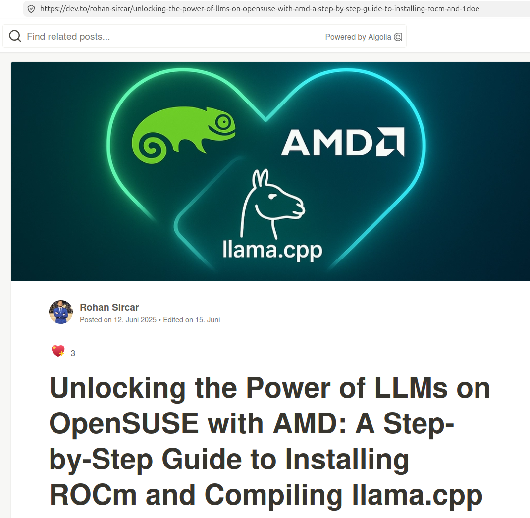

Vanye R. schrieb:
Da mein Rechner natuerlich mikrosoftfreie Zone ist lege ich eigentlich Wert darauf nichts von NVidia zu kaufen, wie machen sich AMD in dem Zusammenhang? Hat da einer bereits Erfahrungen?
Kleiner Fun-Fact am Rande: AMD-Chefin Lisa Su und Nvidia-Chef Jensen Huang sind miteinander verwandt. Sie sind Großcousine und Großcousin. Nachzulesen im sehr empfehlenswerten Buch "The Thinking Machine: Jensen Huang, Nvidia, and the World's Most Coveted Microchip". Dort steht auch, wie Jensen CUDA über Jahre mit Millionenaufwand entwickeln lies und dafür fast als CEO von einer Investmentfirma abgesetzt wurde. AMD hat das nicht gemacht und versucht ROCM gleichzuziehen, indem sie Open-Source Entwickler dafür einspannen um irgendwie den Rückstand aufzuholen.
https://github.com/ROCm/rocm
Nur leider hinken sie NVIDIA dabei um einiges hinterher, die CUDA so eng mit ihrer Hardware verzahnt haben und gar nicht mehr alle Hardwaredetails offen legen, sodass man für die KI-Beschleuniger CUDA verwenden muss.
Llama.cpp kann man scheinbar für ROCM compilieren und muss nicht zwingend den Vulkan-Treiber nehmen:
(leider muss ich den link als Screenshot posten, weil MC-net denkt, es wäre Spam)
