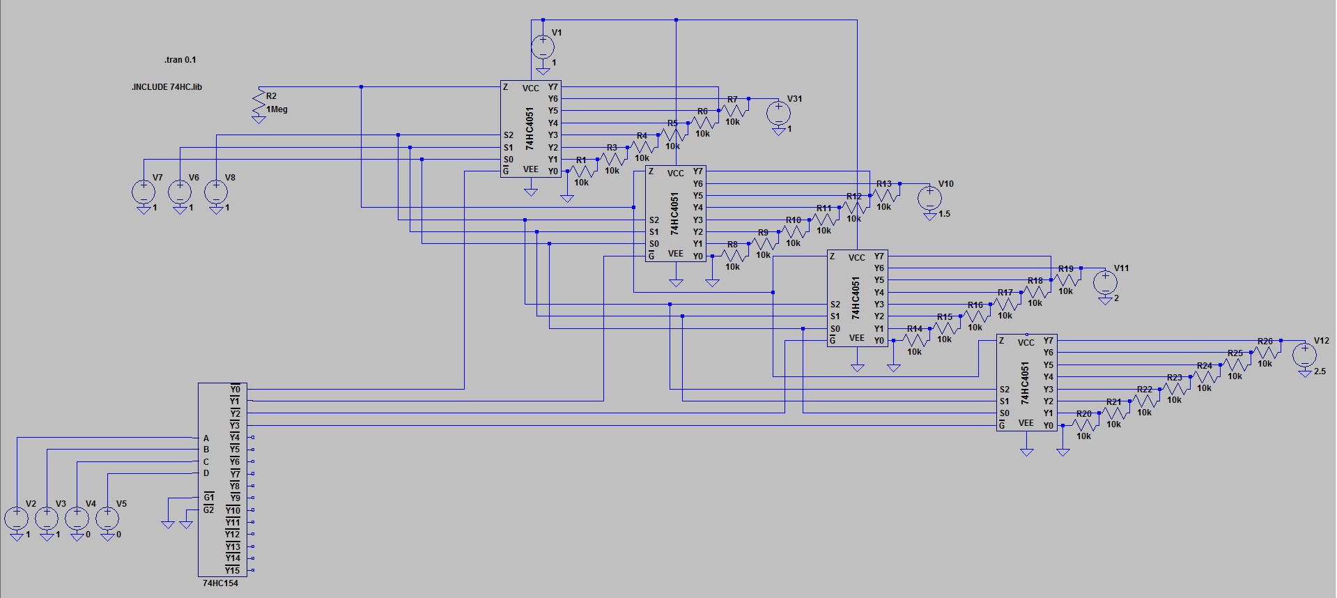

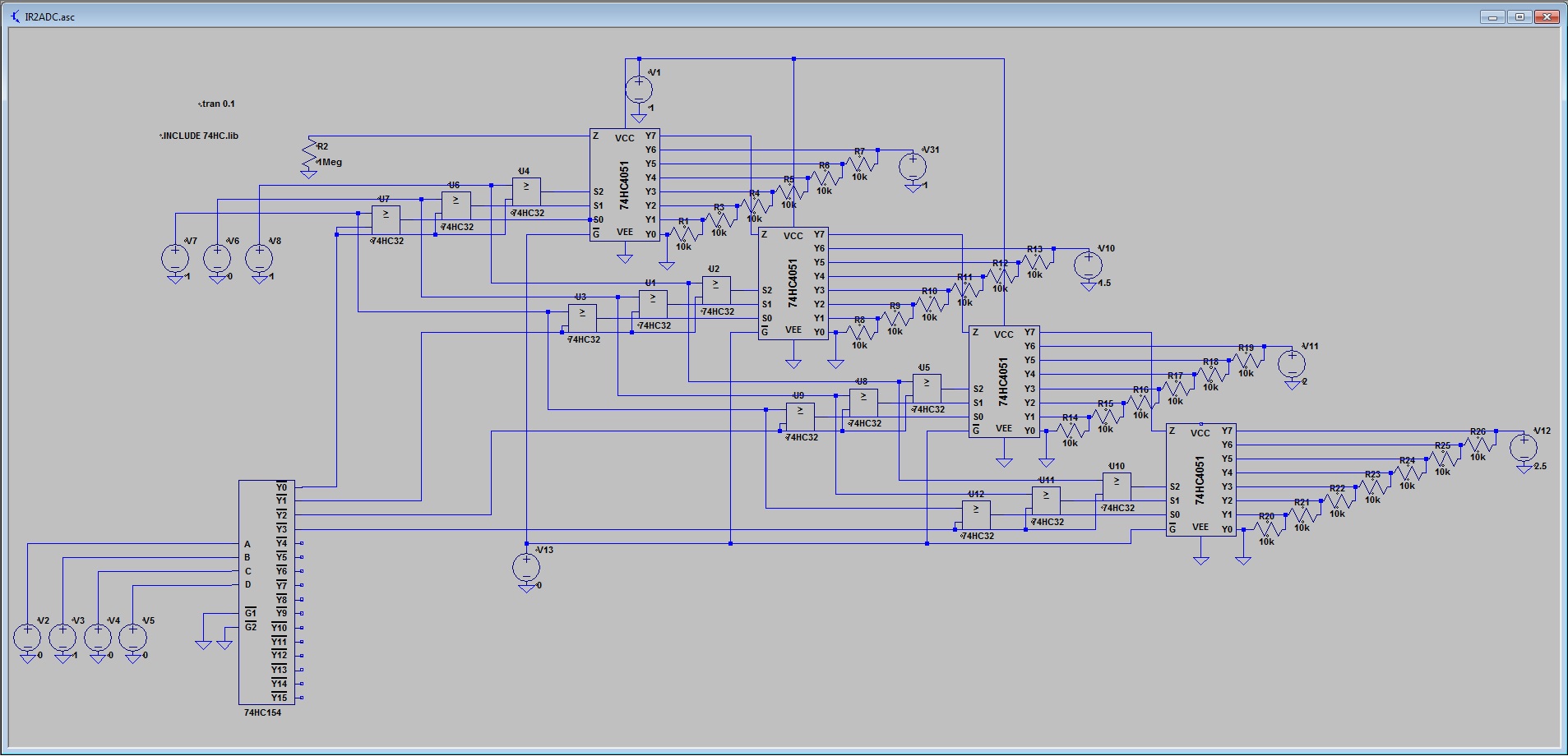

OP
Eine Sache fällt mir noch ein:
Wenn ich mehrere 4051 kaskadiere, wie adressiere ich die am besten? Also
bei jedem einzelnen muss ja über drei Signale die Kanal ausgewählt
werden. Wie mache ich es bei mehreren? Ich will ja nicht n x 3 Outs von
meinen Mikrocontroller zum adressieren verschwenden.
Was ist eurer Meinung nach die Klügste Art das zu realisieren?
Wirklich kaskadieren würde ich nicht, sondern je einen 4051 zu einem ADC
Eingang des µC schalten. Die Adressierung geht dann parallel, also bei
allen 4051 die gleiche Adresse und dann auf 6 Eingänge am µC.
Wenn man wirklich nur einen ADC Eingang frei hat, könnte man noch den
Enable Pin am 4051 nutzen. Dann kämen die "Ausgänge" der 4051 alle
zusammen, aber nur bei eine der Chips wird Enable aktive. Dafür bräuchte
man dann moch ein IC wie z.B. 74HC139 oder 74HC42 oder ähnlich (die
Polarität des Enable Signals müsste man noch prüfen, um zu sehen welche
Art decoder passt). Damit hat man dann eine 3+3 = 6 Bit addresse für den
Kanal - das spart aber auch nur 2 Pins und man braucht 1 extra IC.
Natürlich nicht.
Mit drei digitalen Ausgängen deines µC kannst du einen von 8 Eingängen
eines 4051 wählen. Um mehrere 4051 zu kaskadieren, schließt du einfach
den Ausgang des 4051 an einen Eingang eines weiteren 4051 an. Da dieser
4051 der zweiten Ebene noch weitere 7 Eingänge hat, kannst du weitere 7
4051 auf die erste Ebene packen (die dann alle von den gleichen 3 Bit

Ich habe es mal in der Schaltung umgesetzt. (Siehe Anhang)
Mit 74HC154 (4 to 16 bit Decoder) kann ich über 4 Outputs bis zu 16 mal
74HC4051 ansteuern. 74HC154 ist hier an dieser Stelle zu viel, ließe
aber die Erweiterung weiterer 4051 zu.
Über Signalleitungen (V6, V7, V8) kann ich die Adressen von den 4051
auswählen. Dann braucht man noch die OR-Gatter (74HC32), um bei den
restlichen 4051 Eingang Y7 durchzuleiten.
Auf diese Weise kann ich mit 7 Outputs am Mikrocontroller theoretisch
bis zu 113 ADC-Kanäle auf einen einzigen multiplexen. Jetzt braucht man
nur noch ne kleine Logik im Controller, um die 7 Outputs korrekt zu
besetzen.
Was meint ihr? Könnte das gehen oder sehr ihr irgendwelche Probleme?
Das ist viel zu kompliziert - irgendwie noch wie Schieberegister
gedacht.
Günstiger ist es das Signal nur durch je einen der 4051 zu senden. Dazu
gibt es den G Anschluss, um all Kanäle zu deaktivieren. Damit kann man
dann die "Ausgänge" (Z) aller 4051 zusammen schalten und über die G Pins
den Auswählen der gerade aktiv sein soll. Zur Auswahl könnte der HC154
passen - ggf. auch besser ein HC138. Mehr als einen 4051 je 8 Kanäle und
den HC154/138 für bis zu 16 bzw. 8 der 4051 braucht man also nicht.
OP
Das habe ich leider noch nicht ganz verstanden. Was mir klar ist, ist,
dass ich in der dargestellten Schaltung einen HC138 anstatt eines HC154
nehmen kann.
Aber wo schalte ich alle Z der 4051 zusammen? Auf einen anderen 4051?
Oder ist es so gedacht, dass ich alle Z auf wirklich einer mechanischen
Leitung zusammenschließe? Also alle in einen Knoten zusammenlaufen?
Du sollst die Z-Anschlüsse deiner 4 4051 direkt miteinander verbinden.
Dann darfst du aber natürlich den G Anschluß nur eines 4051 auf L legen
(der ist dann aktiv) und die anderen alle auf H (die sind dann inaktiv).
Diesen Teil kannst du mit einem L-aktiven Decoder wie z.B. dem '138
machen den du mit 2 GPIOs ansteuerst.
Vom Aufwand her vergleichbar ist es, wenn du die vier Z-Anschlüsse an 4
Eingänge eines 5. 4051 anschließt und einen der Eingänge über S0, S1 auf
Z (der an den ADC geht) durchschaltest. Das ist die Kaskadierung die ich
schonmal vorgeschlagen habe. Einziger Nachteil der Kaskadierung ist, daß
das Signal jetzt durch zwei 4051 durch muß statt immer nur durch einen.
Die Anschlüsse A, B, C (oder meinetwegen S0, S1, S2) der 4 4051
verbindest du untereinander und mit je einem GPIO des µC. Den ganzen
Kokolores mit extra Gattern läßt du weg.
OP
Danke. Jetzt hab ich es verstanden. Habe es eben mal in LTSpice
umgesetzt. Es funktioniert. Jetzt werde ich es mal "real" nachbauen.
Danke!!!
