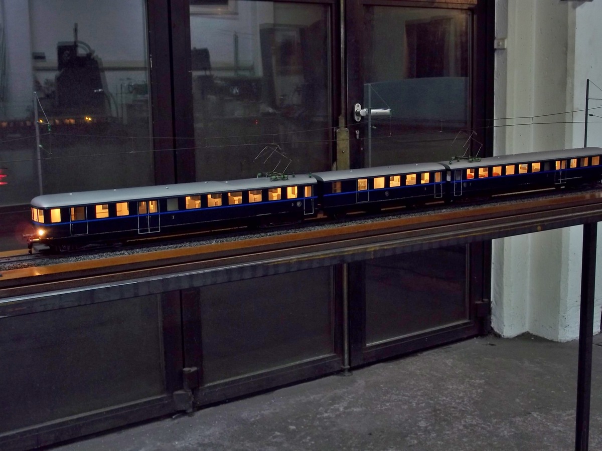

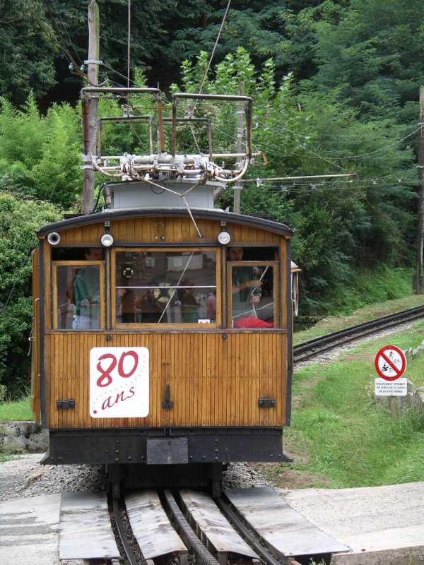

>Es gab zwar auch schon Versuche, Bahnstrom dreiphasig zuzuführen, aber
>das hat sich als nicht praktikabel erwiesen.
Aber es sah spacy aus und man war verdammt schnell!!!
https://de.wikipedia.org/wiki/K%C3%B6niglich_Preu%C3%9Fische_Milit%C3%A4r-Eisenbahn#Schnellfahrversuche
1903 mit 210 km/h!!!

Die Höllentalbahn im Schwarzwald lief mit 50 Hertz. Nach dem
zweiten Weltkrieg wurden Triebwagen nach Frankreich ge-
bracht und auf einer Versuchsstrecke getestet.
Die Gleichstromvariante hatten die ja schon, hatten damit aber
große Probleme im Bergland.( Pdf- einige Beiträge vorher)
Dann haben die Franzosen einfach nur das bessere System übernommen :)
Damals war es auch strunzegal, ob sowas grenzüberschreitend
funktioniert.
Warum ich das weiß? Vor einigen Jahren habe ich ein Spur Null-
Modell gefunden, dass den deutschen Triebwagen ET 25025 in französicher
Version zeigt. Ein Modell von Gebert-Berlin, entstanden ca. 1950.
Das Modell hat einige Feinheiten: So ist ein Teil des Passagierraumes
mit E-Technik belegt. Zusätzliche Lüfter wurden eingebaut, Um nicht
zuviel Platz zu verlieren, wurde ein passender Zwischenwagen gebaut.
Grüße Bernd

Patrick J. schrieb:
>> Tatsache ist jedoch, dass das Bahnnetz einphasig ist
> Stelle mir jede andere Konstellation auch komisch vor - mit 3
> Oberleitungen klarzukommen dürfte spätestens bei der nächsten Weiche ein
> kleineres Desaster geben.
Hats aber alles gegeben und gibts zum Teil auch heute noch:
http://www.bahnbilder.de/bilder/dreiphasen-drehstromlok-bei-einfahrt-st-ignaceim-93704.jpg
#5062843
Falk B. schrieb:
> Wo siehst du da eine Weiche?
Nun, Bilder mit Weiche habe ich so schnell nicht gefunden, aber
es muss dann eben nicht nur unten sondern auch oben eine Weiche
hingebaut werden. Wenn von vornherein klar ist, das die Weiche
immer mit einer gewissen Mindestgeschwindigkeit befahren wird,
reicht es auch, die Stromabnehmer kurz runterzuziehen und
danach wieder anzuheben. Im Prinzip das gleiche, wie es für
Trnnstellen weiter oben beschrieben wurde.
