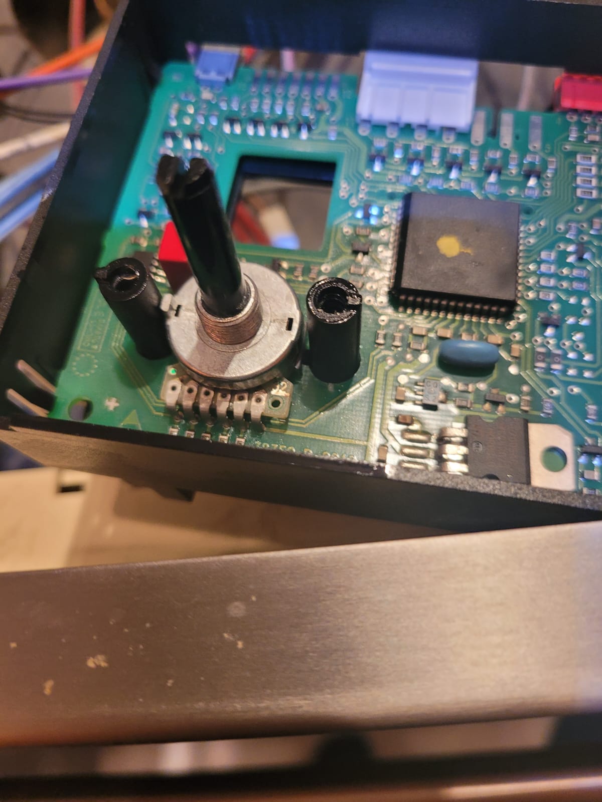

ich suche diese Bauform von Drehencoder mit 6 Pins, endlos drehbar und Befestigt mit zwei zusätlichen lötlaschen rechts und links.
Er spinnt auch nach gründlicher Reinigung, ich vermute die Hohlnieten die den übergang von den Beinchen auf die Kontaktplatte herstellen haben nicht mehr richtig kontakt.
Vielleicht erkennt jemand den Hersteller oder die Bezeichnung.
Verbaut im Bosch HB25055 Steuermodul 00483099

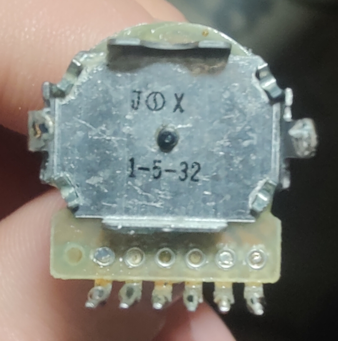

Es handelt sich quasi um einen 5-Bit absolut-winkelencoder, damit auch beim Einschalten schon der Drehwinkel bekannt ist. Beschriftung gibts am gehäuse und der unterseite nur sehr wenig.
Ich hab das ding zerlegt, kontakte poliert und wieder gefettet. Die beweglichen kontaktfedern sind versilbert und waren tief schwarz angelaufen. Sowie die schleifbahnen mit den hohlnieten verlötet. Mal schauen, ob es jetzt wieder störungsfrei geht, die Rückmeldung gibts von meinem Kollegen morgen.

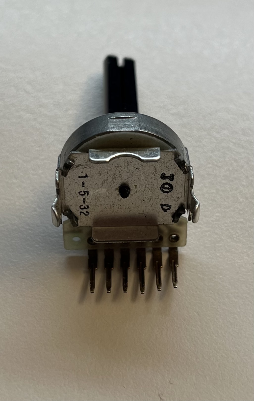

Hier eine 4-Bit variante, ich denke aber es ist nur ein Zwischenhändler und es wurden die hinweise zum Hersteller entfernt: https://www.fk-industrie.de/en/produktkatalog/P/D/E/A/26.html
edit: und als einzelteil im 5er set: https://ebay.us/m/1yMpQz Das ding schimpft sich Noble SDB161EPVB-25F-5-32PCG

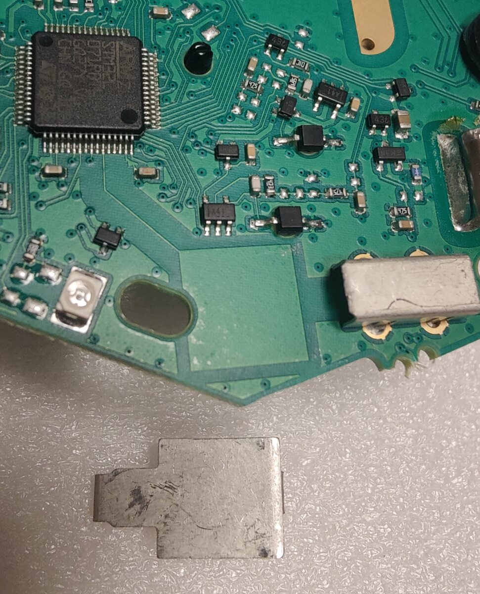

Eine warscheinlich sehr zuverlässige kontaktform ist im angehängten Bild in einem modernen Überwachungsrauchmelder zu sehen. Die kontaktfeder (abgebrochen, liegt daneben) drückt auf die fläche mit Lötstoplack, und diese wird kapazitiv ausgewertet. Beim einstecken in den Sockel wird die feder weggedrückt und die Kapazität verkleinert sich (öffner da aktiv der sichere zustand ist, die Invertierlogik im prozessor wird als zuverlässig gesehen)

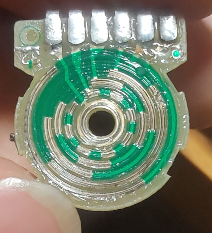

Auf dem Bild ist der Zustand der Schleifbahnen dank der etwas ungünstigen Beleuchtung leider nur schwer zu erkennen. Sind die Leiterbahnen noch vollständig? Sieht man im Durchlicht oder bei schräger Beleuchtung mehr? So eine Platine könnte man einfach neu zeichnen, für wenige € bestellen und müsste nur gucken, wie man die Schleifbahnen beschichtet (Ag, Ni?).
