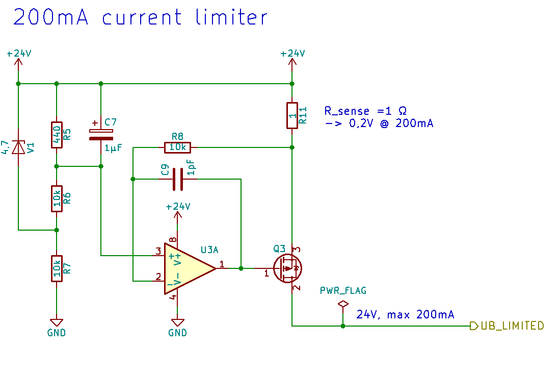

Nun möchte ich die Versorungsspannung für die Prüflinge (24V) auf 200mA
begrenzen, damit im Fehlerfall weder der Prüfling noch mein Einschub
überlastet werden.

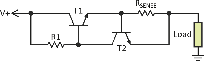

2. Einfache Trasnsitor-Strombegrenzung (siehe Bild 1). Nachteil:
Verlustleistung von ~24V*0,2A = 4,8W liegt im Fehlerfall über dem NPN
an. Dazu kommt noch der verhältnismäßig hohe Spannungsabfall von min.
0,7V. Da ich die Stromaufnahme des Prüflings bei 24V messen will, würde
ich mir ca. 3% Messfehler reinholen. Dem könnte mit einer Erhöhung der
Ausgangsspannung des Netzteils begegenet werden. Die meisten können bis
26V getrimmt werden.
3. High Side Current Control mit OPV (Bild 2). Auch hier liegt die
Verlustleistung am MOSFET an. Kennt jemand einen passenden OPV? Er muss
24V am Ausgang liefern können.

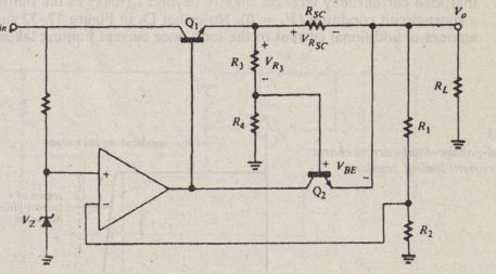

5. Fallback current limiter: Darauf bin ich beim googlen gestoßen (siehe
Bild 3). Bei Überschreitung des Maximalstroms wird die Spannung
zurückgefahren, d.h. Verlustleistung sinkt.
>an.
Aber nur dann.
Die Strombegrenzung gehört VOR einen Spannungsregler bzs. ist in diesem
integriert.
Nützt aber nix, denn der REGLER muss immer noch die Differenzspannung
verbraten.

Ansonsten bleibt fast nur noch so eine Lösung mit dem FET un OP wie Du
eingefügt hast. Habe gerade gesehen, die Gate Source Spannung kann in
der Schaltung über 20 Volt sein, das mögen die meisten FETs nicht, das
könnte man noch Nachbessern.
>>gestoßen (siehe Bild 3). Bei Überschreitung des Maximalstroms
>>wird die Spannung zurückgefahren, d.h. Verlustleistung sinkt.
> Nützt aber nix,
Natürlich nützt das was.
Die Beschreibung ist nur falsch: Beim Überschreiten des
Maximalstromes wird der SollSTROM reduziert. Dadurch
sinken Spannung UND Strom (--> negativer differenzieller
Widerstand). "Kippmoment".
> verbraten.
Stimmt - aber nicht beim vollen Strom. Die Verlustleistung
geht stark runter.
Nachteil: Zum Wiedereinschalten muss die Verbindung kurz
unterbrochen werden.

Für weniger Verlustleistung wäre eine Foldback Variante sinnvoll. Da
wird je nach tatsächlicher Ausgangsspannung das Stromlimit reduziert.
Auch da gibt es noch verschiedene Optionen, je nachdem wie viel
Verlustleistung man zulassen will.

Foldback-Variante: Würde wohl so funktionieren.
Einfacher Linearregler (L200). Dank Thermal Shutdown simpelste Lösung.
