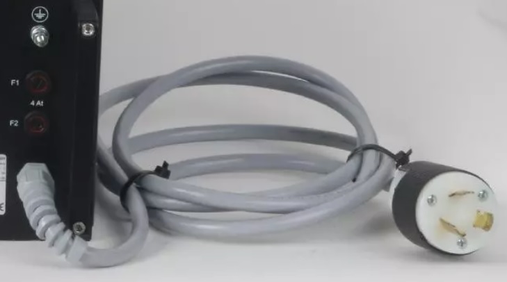

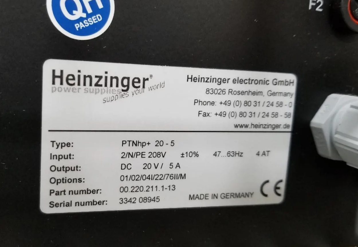

ist es eine gute Idee, ein Netzgerät mit "2/N/PE 208V" Eingang hierzulande zu betreiben? Was ist das überhaupt für eine seltsame Eingangsspezifikation? Ich nehme mal an, dass der Stecker zwei Leiter + Neutral hat, und PE ist am Gehäuse zu befestigen. Wenn man das Gerät an unser Stromnetz anschließt, woher nimmt man dann N? Mal abgesehen davon, dass die Eingangsspannung mindestens leicht außerhalb der Toleranz wäre..
Grüße, Flo
Gast #7750371
Heinz R. schrieb:
Florian schrieb:
Bleibt die Frage, was ich mit N mache.
N ist halt einer der beiden L :-)
Da ist wohl auch nur ein Trafo drin, L, N, Schutzleiter am Gehäuse angeschlossen
Da hätte man wohl viel eher die in Nordamerika weit verbreiteten 240V verwendet, mit einem NEMA-6-15 oder NEMA-L6-15 Stecker.

Auch noch beachten: die europäischen 50Hz belasten die für 60Hz ausgelegten Geräte mit Eisen wie Trafos und Motore, zusätzlich.
208V, 50Hz treibt das Eisen in richtung Sättigung mit (60/50) x 208V, da der Abstand der Polungswechsel von 8,33ms auf 10ms erhöht wird.
an 230V angeschlossen wären es für den Trafo dann doppelte Verschärfung: um den Faktor 60/50 wegen der Frequenz und bei mutigem Anschluss an 230V um 230V/208V zusätzlich.

Das abgebildete Gerät ist ein Schaltnetzteil. Deshalb kein Problem. Sieht man an der 4A Primärsicherung. Ein Eisenkern Trafo braucht keine so starke Primärsicherung.
OP #7751013
"The PTNhp is a double stabilized, linear controlled low-voltage ultra-high precision power supply aimed at laboratory, bench top applications."
Und die 32-5 Version wiegt 25kg (beim Verkäufer nachgefragt) und hat ebenfalls 4A angegeben.
