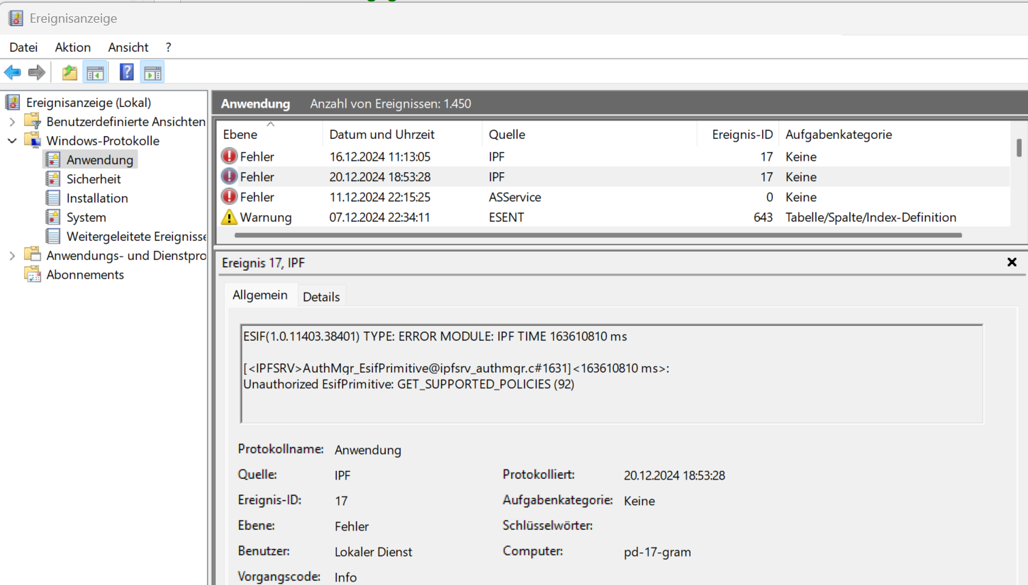

Haufenweise Distributed 10010 Fehler: Problem abgestellt!
OP #7770311
Guten Tag!
Wer hat die nicht, viele Fehlermeldungen in der Ereignisanzeige, die lt. Microsoft ignoriert werden können. Bei mir hatte ich manchmal bis zu 15 rote Meldungen untereinander, immer mit dem herunterfahren geschrieben. Das Netz selber gibt keine Lösungen her außer die, sie zu vergessen. Gut, man kann sie vergessen, aber sie machen die Probleme im System für das Auge anstrengend und unübersichtlich. MS weiß die Ursache, will das aber nichts sagen, weil damit die Deaktivierung der Übertragung aller gesammelter Daten zum Server deaktiviert wird. Es wird danach weiterhin gesammelt, aber nicht mehr gesendet. Es handelt sich um den Dienst: „Benutzererfahrungen und Telemetrie im verbundenen Modus“. Ich habe diesen Dienst deaktiviert und seitdem habe ich diese vielen Meldungen welche auf einen Server Timeout bzw. Überschreitung eines Zeit Limits vor dem runter fahren hinweisen, nicht mehr. Man könnte auch in der Registry noch was drehen, habe ich mir aber geschenkt. Für Nachmacher wäre es wichtig im Netz selber noch zu recherchieren. MfG

Wenn ich Euren... Dialog korrekt verfolge, beklagt zunächst Peter Danegger sich darüber, daß die Fehlermeldungen enorm unverständlich seien, daß "der Normaluser mit dem Fachchinesisch selten was anfangen" könne. Rene hat dem beigepflichtet und angemerkt, daß das schon seit 30 Jahren so sei.
Von einem Eventviewer, Startmenüs, Kacheln oder Reklameflächen war gar nicht die Rede. Daher würde ich sagen: ruhig, Brauner, kein Grund, hier den großen Klugscheißer auszupacken. Trag doch lieber etwas Konstruktives zum Thema des Threads bei, wenn Du kannst. Viel Glück.
#7797570
Fehlermeldungen eines Betriebssystems sind nichts, was dafür ausgelegt ist, damit "Normaluser" damit irgendwas anfangen könnten.
Ein Normaluser kann auch mit dmesg oder der "Konsole" von macOS nichts anfangen, und die Meldungen, die irgendwelche Systemdienste in das Windows-Eventlog schreiben, sind nichts anderes.
Was als Vorgehensweise hier hilfreich wäre: Nicht nur auf die Ereignisnummer schielen, sondern auf die Ereignisquelle.
Hier (bei Peda) heißt die "IPF". Herausfinden, was das ist, herausfinden, ob man das braucht.
"IPF" ist das "Intel Innovation Platform Framework".
https://www.intel.com/content/www/us/en/architecture-and-technology/unified-extensible-firmware-interface/efi-specifications-general-technology.html

Herbert Z. schrieb:
Viele Fehlermeldungen werden auch direkt von Microsoft beschrieben und mit Hinweisen und Tipps unterlegt.
Wenn es Fehlermeldungen sind, die von Betriebssystemkomponenten kommen, ist das auch zu erwarten.
Da aber auch beliebige andere Software ins Eventlog schreiben kann, kann MS hier nicht weiterhelfen, denn im Eventlog steht nur eine "Ereignisquelle", noch nicht mal der Pfad des Binaries, das diesen Eintrag erzeugt hat. Und die Namen der Ereignisquelle und auch die die Event-IDs und -Kategorien kann sich jeder Programmierer frei Schnauze selbst ausdenken.
Bei Peda ist es wahrscheinlich irgendein Zeug von Intel.
MS hat, als sie die Funktion des Eventlogs festgelegt haben, nicht daran gedacht, daß es bei der detektivischen Suche nach einem Eintrag hilfreich sein könnte, den Pfad auf das erzeugende Binary mit zu erfassen
