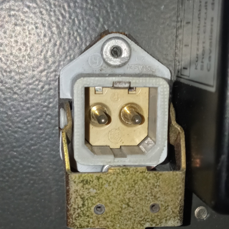

Frohes neues Jahr allerseits,
ich bin auf der Suche nach einem Netzkabel, das in die im Anhang abgebildete Buchse eines Gossen Konstanters passt.
Vielleicht hat zufällig jemand ein solches herumliegen und braucht es nicht mehr?
Ansonsten werde ich wohl die Nieten aufbohren, um die Buchse herausnehmen zu können und durch eine Kabelverschraubung zu ersetzen.

Das ist ne ziemlich alte Hirschmann STASEI-Buchse, ich könnte mir aber gut vorstellen das die heutigen Nachfolger da noch immer drauf passen. Die heutigen Stecker haben zwar nen zusätzlichen Isolationssteg zwischen den beiden Stiften, aber das sollte ja für das Gegenstück egal sein.
Das passende Gegenstück müsste dieses (oder ein ähnliches) sein: https://www.reichelt.de/de/de/shop/produkt/leitungskupplung_st-serie_2_polig_pg7_mit_zugentlastung-52050

Bei Mouser gerade noch gefunden: STAK 20 nennt sich wohl die passende "Buchse".
https://www.mouser.de/ProductDetail/Hirschmann/STAK-20?qs=chTDxNqvsynDdiP5GPgkhA%3D%3D
Hätte nicht gedacht, dass diese Steckverbinder noch hergestellt werden. Naja, damit hat sich der Thread wohl erledigt …
Vergesse nicht, den passenden Sicherungsbügel mit zu bestellen (STASI 3 ?). Die Stecktiefe dieser Steckverbinder ist relativ gering und die rutschen ohne Bügel gerne ´raus.

Stasi 3 ist für den dreipoligen (+PE). Das hier ist der zweipolige (deshalb stas/stak/stasei 2 bzw. 20 oder 200).
Der Sicherungsbügel passt auf beide Seiten. Und v.a. ist hier der Sicherungsbügel auf der Geräteseite noch vorhanden!
Wenn Interesse besteht, habe ich auch noch die passenden Stecker hier liegen, ggfs. gerne per PM melden...
