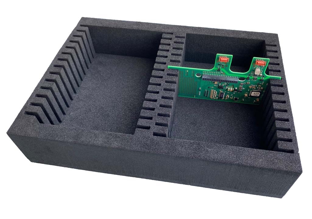

Hi ich bekomme alle halbe Jahr von unserem PCB Bestücker, eine Charge von 200 PCB's 12x21 cm. Die PCB's sind mit ESD folie umwickelt und liegen mehr oder weniger lose in einem Karton. Es siht aus wie Harry. ich bin leider ein Firmware Entwickler und kenne mich gar nicht aus. Es sieht nur sehr diletantisch aus. Danke

Die Platinen sollten in ESD-Blasenfolie eingeschweißt werden, so daß nichts beschädigt oder umgeknickt wird. Der restliche Platz des Kartons wird dann mit Luftpolsterkissen ausgekleidet, so daß nichts mehr locker liegt. Lose liegende Baugruppen sollte der Wareneingang sofort reklamieren.

Als ich noch in meiner Freizeit als Nebeneinkunft Platinen für einen örtlichen Hersteller gelötet habe. Da kamen die immer in solchen Plastikschubern, ähnlich die ESD Verpackung von Wolfgang - nur aus Plaste und stehend. Da kamen die dann auch alle wieder rein wenn sie fertig verlötet waren.
Die habe ich aber mim Auto geholt, nicht mit der Post. Waren auch immer so 200-300 Stück je Monat.
