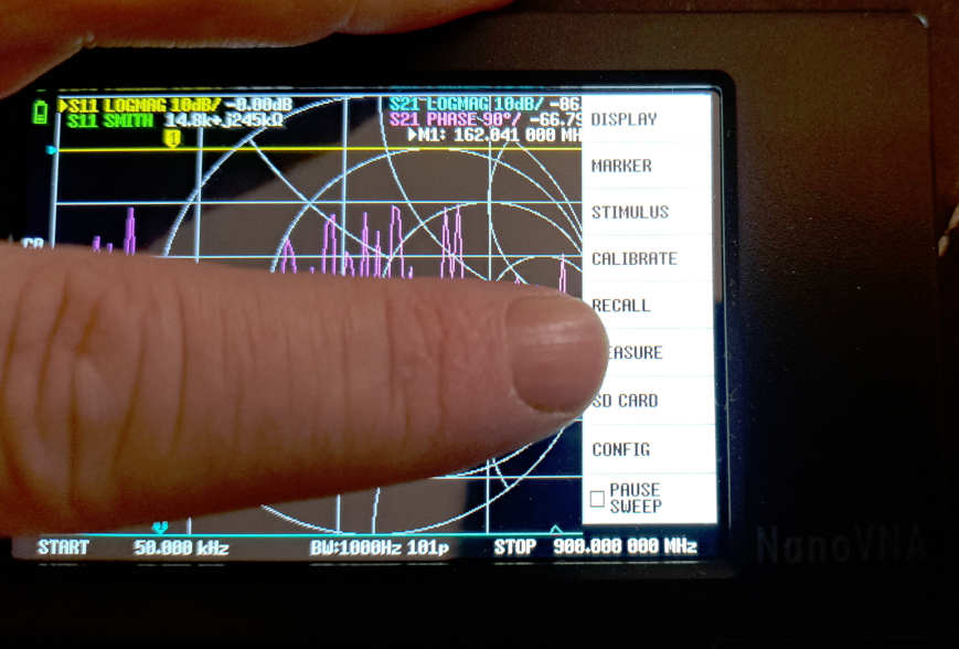

Ich hab hier das selbe "Problem" beim (Nachfolger?) Gerät (-H4). Es liegt nicht an der Kalibrierung, das Display ist schlicht zu klein, um es mit Fingern zu bedienen. (siehe Anhang). An der Schmalseite sind es 57 mm Display für 9 buttons und Statusleiste; ein Finge hat so 17 mm Breite. Vielleicht ist das Ganze ja für Asiaten konzipiert, die ja anatomisch eher klein geraten sind. ;-)
Vielleicht ändert man was an der Programmierung und präsentiert weniger aber größere buttons. Der Touch ist resistiv und verlangt deshlab einen deutlichen Druck.
Da das Gerät gerade im mobilen Einsatz gebraucht wird (bspw. Überprüfung der Antennenanpassung draußen/beim Fieldday) kommt man über Fingerbedienung nicht drumherum. Stift geht behelfsweise auch, aber für draußen sind Finger schon die naheliegendere Wahl. Und ohnehin hält man das Gerät dafür in der Hand.
Wahrscheinlich müsste man aber für Fingerbedienung des Handhelds die GUI ohnehin "optimieren". Bei Android gibt es da gute Beispiele.
Dann bediene es mit einem Stift. Von "Wurstfingern" kannst du keine Millimeterpräzision erwarten.
Nee, das hat nichts mit Wurstfingern zu tun, sondern damit, dass der Touch relativ grobschlächtig ist und schon gern ein paar Millimeter Versatz zwischen dem gedrückten und dem erkannten Punkt (den er ja anzeigt) hat.
Aber damit sei's genug für diesen Thread; meine Aussage war ja lediglich, dass das bei meinem Gerät der absolut einzige Kritikpunkt ist. Der Rest funktioniert so, wie man das erwarten würde.
