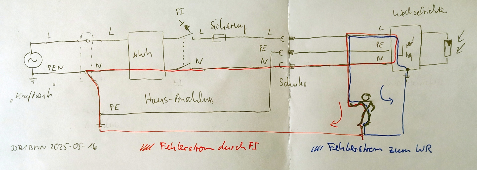

Die Frage ist durchaus berechtigt. Folgendes Szenario aus dem Anhang ist denkbar: Die Anbindung über N und PE bzw. Boden zum FI-Schalter ist viel hochomiger, als zum Gehäuse des Wechselrichters. So ergibt sich ein Stromteiler, der bewirkt, dass der Körperstrom höher sein kann, als der Auslösestrom des FIs. Zumindest mein Hoymiles HM-1200 hat explizit ein "Schutzerde"-Symbol an seinem Montagebügel. Ich habe aber noch nicht gemessen, ob das Gehäuse tatsächlich eine Verbindung zum Schutzleiter-Anschluss des Netzkabels hat.
Schöne Skizze! :-)
Das wäre nur dann möglich, wenn der gezeichnete Wechselrichter intern praktisch auch einen kombinierten PE und N benutzen würde. Das dürfte eher nicht der Fall sein.
Ein vom Wechselrichter getriebener Fehlerstrom muss also immer über dessen L und N Klemmen fließen, daher ist nur der von Dir rot eingezeichnete Fehlerstrom möglich.
Der in der Zeichnung blaue Stromweg verbindet innerhalb des Wechselrichters dessen L-Anschluss mit dessen Gehäuse. Diesen Weg gibt es bei einem nicht-defekten WR aber im Prinzip gar nicht, er kann höchstens durch einen defekten/mangelhaften Entstörkondensator (Störschutz) im WR gebildet werden. Das aber hätte null Komma nichts mit PV, WR, Einspeisung usw. zu tun: Solche Kondensatoren gibt es auch in normalen Verbrauchern.
