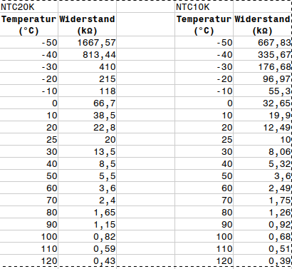

ich muss meine alte Solarthermie-Steuerung an ein neues System anpassen. Die ursprüngliche Steuerung hat einen NTC20K verbaut (Kollektorfühler auf dem Dach). Die neue will aber einen 10k NTC. Den Fühler kann ich nicht ohne erheblichen Aufwand austauschen. Wie kann ich es erreichen, dass der am Eingang der Steuerung gemessene Wert des NTC20k der Kennlinie des NTC10k entspricht?
Im Prinzip so: Widerstandwert des NTC20 messen (z.B. 38.5 kOhm, entspricht 10°C)
Entsprechenden Wert des NTC10 simulieren (10°C entsprechen beim NTC10: 19,9 kOhm)
Für die Steuerung sieht es so aus, als wäre es ein NTC10.

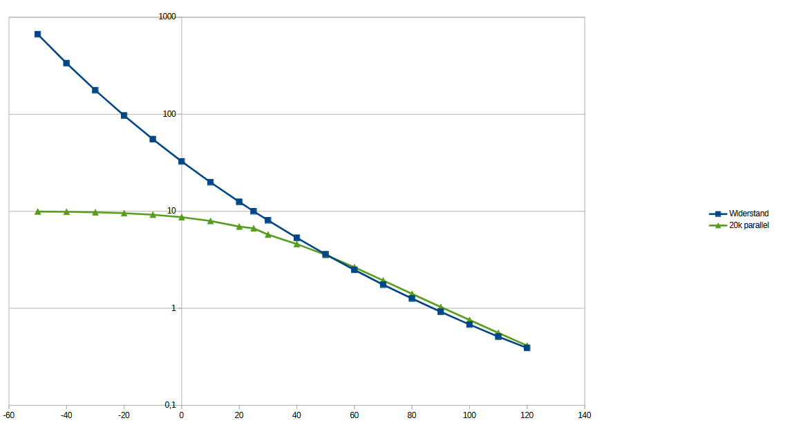

Die einfache Parallelschaltung von 10kOhm gibt ja nur bei 25°C einen korrekten Wert. Ich hätte aber zumindest annähernd eine korrekte Kennlinie. Wie kann ich das anstellen? Hoffe, jemand versteht, was ich meine:-)
VG Stefan Die Kennlinien im Anhang

Im Bereich >25°C ist der Fehler mit einem 20k oder 15k gar nicht mal so groß. 5K vielleicht
Deutlich besser als 2x die NTC20 parallel! Geht natürlich nur, wenn man die Regelung für <25°C nicht braucht.

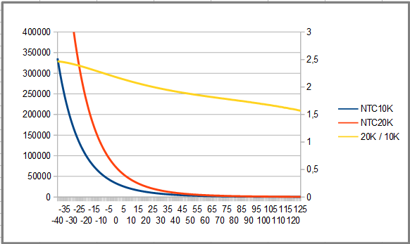

Richtig, angehängt mal Widerstandsverlauf der beiden NTC und deren Verhältnis zueinander über die Temperatur.

Ralf X. schrieb:
Wo lernt man, solche Graphiken zu erzeugen? :-(
Wenn man die NTC-Werte schon linear darstellt, wäre es ausgesprochen hilfreich, für die rechte Skala die selben Teilstriche zu nutzen, wie für die linke.
Bei höheren Temperaturen lässt sich mit der linearen Skalierung der Darstellung der Widerstandswerte allerdings sowieso nichts anfangen.
Von der Teilung der X-Achsen reden wir besser gar nicht erst.

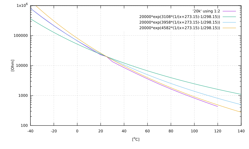

Solange man von dem verbauten NTC nicht mehr weiß als "20k", ist ein paralleler Festwiderstand genau genug :( Wenn die Honeywell die Temperatur anzeigen kann, würde ich die echte Kennlinie aufnehmen, am besten heute oder morgen, zwecks 140°C. Also morgen früh bis Nachmittags gelegentlich die Temperatur ablesen und den Widerstand messen.
Im Plot gibt's die Kennlinien von 20k-NTCs mit unterschiedlichem Beta. Bei 1 kΩ kommt eine Temperatur von knapp 100°C bis gut 140°C raus. Der mit B=3950 ist ein Buderus, die beiden extremen sind hoffentlich nicht so handelsüblich. Andererseits geht es um ein altes Teil vom Temperatur-Spezialisten Honeywell...
Die lila Kurve ist die, die sich die KI ausgedacht hat, man beachte den kleinen Knick in der Mitte :)

Damit erhält der NTC die doppelte Spannung, die das Ohmmeter zum Messen anlegt, weil diegleiche Spannung, aber negativ aus dem OP-Amp herauskommt.
Der NTC darf keine Verbindung zu Masse haben.
Je nach Operationsverstärker kann die Versorgung statt +15V und -15 vielleicht aus +5V und -5V sein. Oder zwei billige Steckernetzteile. Geregelt brauchen die Netzteile nicht sein, aber gesiebt sollte schon sein.
#8067463
Das würde nur etwas nützen, wenn die Kennlinien (bis auf einen Faktor 2) gleich wären - sind sie aber nicht. Die Abweichungen im Temperaturbereich [0..120°C] liegen bei bis zu 45 Prozent. Der Faktor 2 zwischen NTC10K und NTC20K besteht nur bei 25°C.
#8068047
Ich würde das mit einem einfachen AVR lösen: Statt eines 10K-NTCs eine Spannungsvorgabe über PWM machen. Dazu den Vorwiderstand und Versorgungsspannung des 10K-NTCs über Anschluss eines 10k Festwiderstands bestimmen. Aus der 10k-Tabelle (oder Funktion) wird die Spannung U=f(t) berechnet. Mit dem AVR die Temperatur des 20K-NTCs messen. Aus der NTC-Tabelle ergeben sich die Spannungswerte, die ausgegeben werden müssen.
Ich habe nicht alles gelesen, vielleicht hat das schon einer ähnlich geschrieben.
