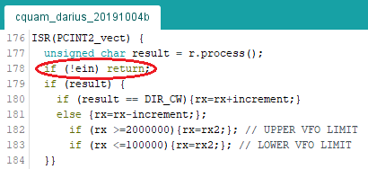

Ich habe den AD7C-VFO so erweitert, dass ich damit meinen
cquam-Modulator steuern kann.
Der Boolean "ein" Zeile 42, geht nach Tastendruck für eine
einstellbare Zeit HIGH, Zeile 169, schaltet die Displaybeleuchtung
und die Aussteuerungsanzeige ein.
Ich hätte das gerne so, dass auch der Rotary erst durch den
bool "ein" aktiviert wird.
Ich habe keine Ahnung wie diese Rotary.h da ausgewertet wird
und wo ich mit dem bool die Auswertung ein- und ausschalten
kann. Momentan kann ich bei dunklem Display die Frequenz
ändern, was ich nicht so toll finde.
Alternativ könnte ich den bool "ein" HIGH machen, wenn der
Rotary gedreht wird. Auch dazu erkenne ich nichts, was
ich in die if Bedingung Zeile 169 einbringen kann.
Bitte um Hilfe.
LG
old.

Ich glaube ich hab's: Vermutlich ist die ISR das Kernstück der Rotary
encoder Abfrage. Vorschlag:
Ändere die bool Variable "ein" in den Typ "volatile bool". Und füge in
die ISR ganz am Anfang eine Zeile ein:
if (!ein) return;
Warum das mit dem volatile sein muss, liest du am besten in der
Dokumentation der avr-libc nach. Oder benutze die Suchfunktion dieses
Forums. Das wird hier gefühlt jeden Monat erneut erklärt.

Das hört sich gut an. Werde ich nachher probieren und berichten.

Also, ich habe jetzt die Klammern und das volatile hinzugefügt.
Keine Ahnung warum gerade dieser boolean das brauchen könnte und
die anderen booleans nicht. Jedenfalls funktioniert das so.
LG
old.
