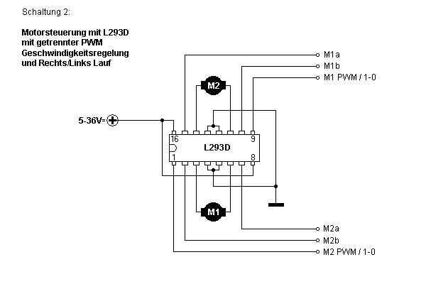

ich baue zur zeit einen Mobilen Roboter der später auch noch einer linie
folgen soll.
Ich programmiere mit assembler, verwende den atmega 48 (plus den l293d,
für die motoren) und das AVR studio 4.
Als Basis habe ich den ARX- CH 09 verwendet. Der schaltplan für die
motoren befindet sich im anhang.
Zur zeit verusche ich per pwm das ding zum laufen zu bekommen, da es
nicht einmal geradeausfahren kann, da die motoren nicht 100% baugleich
sind, denke ich.
Nun habe ich schonmal ein programm geschrieben. Ich komme jedoch leider
nun nicht mehr weiter, da ich noch rellativ neu bin. Mein bisheriges
Programm, ebenfalls im Anhang.

#2373043
Das Programm kommt mir aber sehr bekannt vor :-)
Nicht alles, aber weite Teile davon.
Ich kann jetzt nicht mehr sagen, ob ich damals den Fehler gemacht hab,
oder ob du bei der Übernahme einen Fehler gemacht hast (und ich will mir
jetzt das Original auch nicht suchen), aber vergleich mal die
Kommentierung mit dem tatsächlich programmierten
    ; Timer 1 einstellen
    ; Modus 14:
    ;    Fast PWM, Top von ICR1
    ;     WGM13    WGM12   WGM11    WGM10
    ;      1        1       1        0
    ;    Timer Vorteiler: 256
    ;     CS12     CS11    CS10
    ;      1        0       0
    ; Steuerung des Ausgangsport: Set at BOTTOM, Clear at match
    ;     COM1A1   COM1A0
    ;      1        0
    ldi      temp1, (1<<COM1A1) | (1<<COM1B1) | (1<<WGM10) | (1<<WGM11)
    sts      TCCR1A, temp1
22
    ldi      temp1, (1<<WGM13) | (1<<WGM12) | (1<<CS11)
23
    sts      TCCR1B, temp1
Welche WGM Bits werden gesetzt und welche sollten nach Kommentar gesetzt
sein. Und dann vergleichst du mal mit dem Datenblatt, was dieser Fehler
eigentlich bewirkt hat.
Gast #2373244
ich habs eilweise von nem nem kumpel, aber dachte der hats selber
gemacht.
der fehler war ganz einfach, habe :
.def temp2         = r18
.def temp3         = r19
vergessen.
jetz sagt mit mein avr 4 dass kein fehler mehr vorhanden is, rührt sich
aber imer noch nix :(
