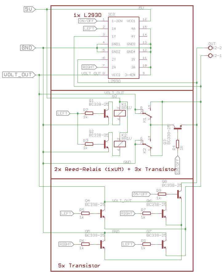

ich habe mal wieder eine Frage:
Aus einer einstellbaren Spannungsquelle (LM317 + Poti) erhalte ich eine
Spannung im Bereich 1.25V bis 9V.
Der zu schaltende Strom ist "gering" und beträgt max. 50mA.
Diese Spannung will ich nun relativ zu GND "umpolen" können, das heißt,
an den Ausgangsklemmen will ich µC gesteuert entweder [+1.25 bis +9V]
oder [-1.25V bis -9V] anliegen haben, und den Stromkreis auch
unterbrechen können.
Stellt Euch einfach vor, dass ich am Ausgang einen kleinen Motor mit
einem großen Spannungsbereich "versorgen" will, dann wird mein Vorhaben
hoffentlich verständlicher.
Im ersten Ansatz hatte ich eine H-Brücke als Umschalter benutzt, genauer
einen L293D.
Der hat nur (wie jede H-Brücke (?)) den Nachteil, dass er die niedrigen
Spannungen nicht schalten kann, der Bereich des L293D geht erst >=4.5V
los. Andere H-Brücken kommen weiter runter, aber ich habe in der
Übersicht keine Brücke gefunden, die bis 1.25V runtergeht.
Im zweiten Anlauf (wie ich die Schaltung auch momentan betreibe)
verwende ich zwei Umschalter-Reed-Relais. Das funktioniert auch, hat
aber für mich den Nachteil des "hohen" Strombedarfs, da so ein
Reed-Relais bei 5V Schaltspannung 200Ohm Innenwiderstand hat, was bei 2
Relais einen Strom von 50mA bedeutet.
Da das ganze Später mal mit einem Akkupack laufen soll, gefällt mir so
ein hoher Strombedarf nicht so sonderlich.
Der dritte Ansatz wären einfach 4 Transistor, die über Kreuz verschaltet
sind. Dürfte weniger Strom fressen, ist aber ein Haufen Vogelfutter.
Meine Frage daher:
  Gibt es noch andere Möglichkeiten als die genannten, eine niedrige
Spannung "einfach" umzupolen?

Damit regelt man einen Motor ja auch mit PWM und nicht durch Ändern der
Versorgungsspannung.
Gruss Reinhard

Ich habe es auch schon mal mit PWM Regelung versucht, aber der Motor hat
gepfiffen wie ein Haufen Wühlmäuse. Kann natürlich sein, dass ich die
falsche Frequenz gewählt hatte, aber bei langsamerer PWM-Frequenz und
geringem Duty-Cylce hatte der Motor dann begonnen zu stottern.
#3306668
Dann musst du höher gehen. Vergiss aber nicht, dass die maximale hörbare
Frequenz mit zunehmendem Alter abnimmt. Das Kind könnte also noch die
PWM hören, und du nicht mehr -> Genug Abstand zum hörbaren Bereich
einhalten (Ich würds mal mit 50Khz oder so probieren)
<EDIT>
Evtl. könntest du auch noch auf jeder Seite des Motors einen von der
H-Brücken-hälfte kommenden Tiefpass einbauen, so dass der Motor nur noch
konstant DC sieht

Eine per LM317 erzeugte Gleichspannung mit einer separaten H-Brücke
umzupolen kommt mir etwas umständlich vor. Wie wäre es mit einem
doppel-Leistungs-OP (z.B. L272) als "analoge H-Brücke"?
Ich stimme allerdings zu, daß PWM grundsätzlich besser ist (weniger
Verlustleistung).
