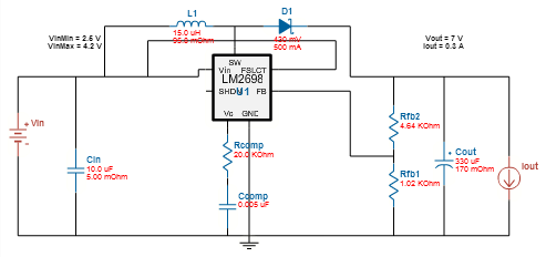

Gast #3442739
Vielleicht muss ich doch etwas spezifischere Fragen stellen?
Ich habe jetzt einfach mal den LM2698 bestellt. Die empfohlene
Beschaltung seht ihr im Anhang. Ich bin nun nur nicht sicher mit der
Spule. Das empfohlene Teil gibts natürlich nirgendwo zu kaufen. Jetzt
hätte ich einfach bei Reichelt eine bedrahtete Induktivität bestellt.
Die hätte aber statt 15µH nur 12µH und statt 95.8mOhm gerade mal 18mOhm.
Wäre das ein Problem? Muss ich auf noch etwas achten? Die Schaltung
würde immerhin bei 1,25MHz laufen.
#3442756
12 statt 15 µH kann, muss kein Problem sein. Schau mal bei TI über
Select Alternate Part, da werden dir dann auch andere Werte angeboten.
18 statt 96mOhm sind kein Problem.
> Muss ich auf noch etwas achten? Die Schaltung würde immerhin bei 1,25MHz laufen.

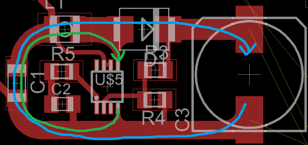

Wenn du die Grundregeln des Schaltregler-Designs einhältst, dann
funktioniert das auch. Ordentliche Masseanbindung, ein wenig Obacht beim
Feedbackzweig, Spule nah ans Pin vom IC, Diode ebenso, Kondensator dicht
an die Diode, Stromschleifen beachten.
Eingangs-C --> Spule --> SW-Pin --> GND-Pin vom IC --> GND-Pin vom
Eingangs-C
->Eingangs-C --> Spule --> Diode-->Ausgangs-C --> GND-Pin vom Ausgangs-C
--> GND-Pin vom Eingangs-C
Stromschleifen ins Layout einzeichnen und den FB-Zweig außerhalb der
Schleifen(!) aufbauen.
Viel Erfolg!
Gast #3448341
Danke Frank, für die Tipps. Ich würde es nun doch mit dieser Spule
versuchen:
http://www.reichelt.de/Power-Induktivitaeten-SMD/L-1212FPS-15-/3/index.html?&ACTION=3&LA=2&ARTICLE=138608&GROUPID=3709&artnr=L-1212FPS+15%C2%B5
Ansonsten habe ich versucht deine Tipps beim routen umzusetzen.
Allerdings habe ich wahrscheinlich etwas falsch gemacht. Die Schleifen
passen denke ich ganz gut aber dafür habe ich den Regler innerhalb der
Schleifen platziert. Dadurch war es nicht möglich den FB-Zweig außerhalb
der Schleifen zu routen. Würde dieses Layout also nicht funktionieren?
