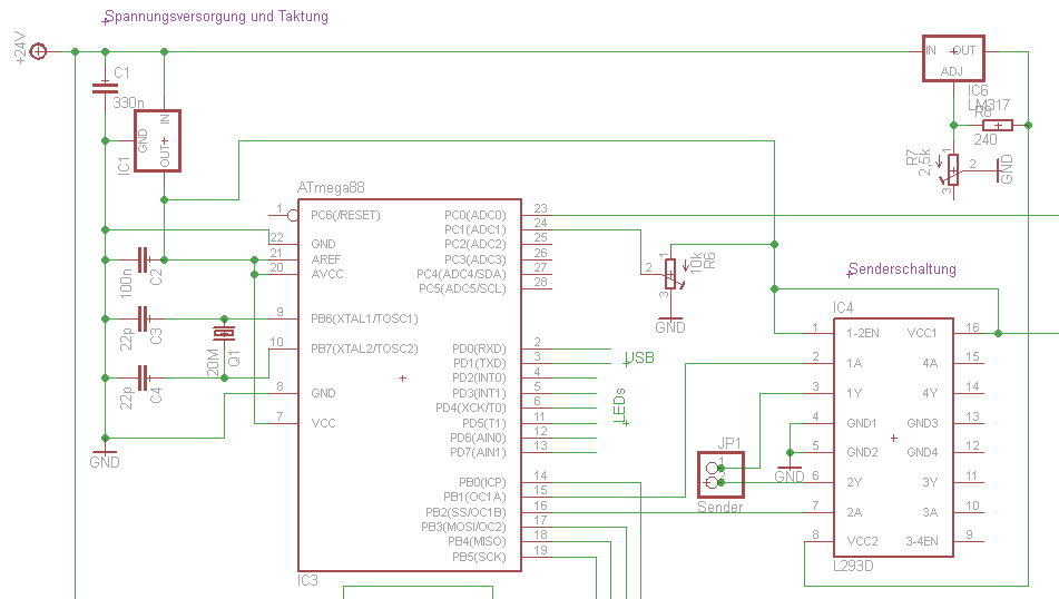

ich habe ein Problem mit einem L293B (L293NE steht auf dem IC). Ich
benutze ihn um ein Ultraschallsignal zu erzeugen (40kHz). Der L293 wird
direkt über einen ATMega88P mit 5V Signalen angesteuert. Ich habe Vcc1
und Enable direkt am Spannungsregler mit 5V hängen (ist auch
Spannungsversorgung für µC).
Wenn ich nun den L293 in den Sockel stecke und die Spannung anlege, wird
der 5V Spannungsregler heiß, der L293 erwärmt sich jedoch nur ganz
leicht. Der Spannungsregler liefert bis 1,5A.
Auf der Lastseite des L293 habe ich 10V anliegen. Dieser Spannungsregler
bleibt jedoch kühl.

OP #3624049
Schaltplan ist angehängt. Ich habe noch nach beiden Spannungsreglern und
zwischen 24V und 0V zusätzlich je einen 10nF Kondensator gehängt. Wenn

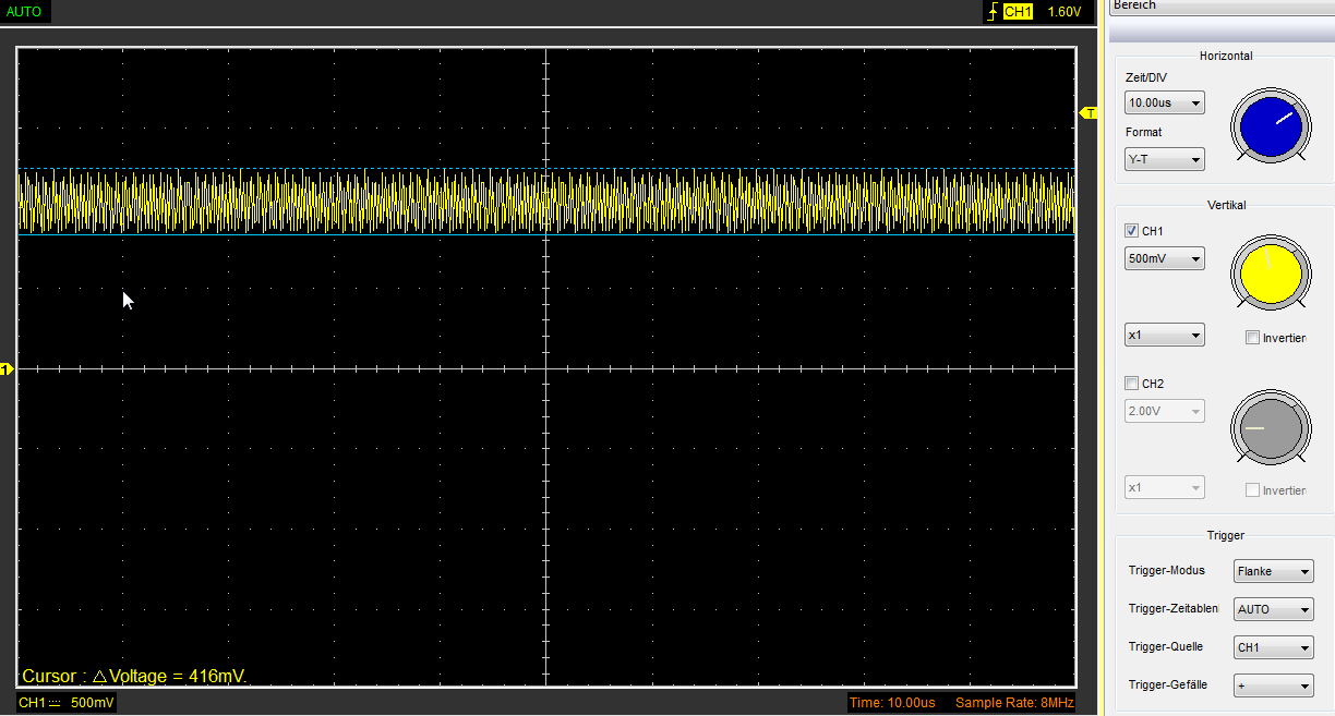

ich den L293 im Sockel habe sieht meine Spannung so aus (Bild 2, die
Werte müssen mit 10 multipliziert werden). Wenn ich den IC draußen habe,
habe ich eine glatte 10V Spannung, wenn ich jedoch den IC drin habe
bekomme ich Schwankungen von rund 4V (8V-12V). Bei dem anderen
Spannungsregler sieht es ähnlich aus... Hilft da ein größerer
Kondensator?
OP #3624984
Ich habe die 10nF Kondensatoren mal mit 330nF ausgetauscht. Jetzt bleibt
die Spannung im akzeptablen Bereich (keine großen Schwankungen). Ich
habe mal den Strom der gesamten Platine gemessen. Wenn ich ohne L293
messe, habe ich 24mA. Ist der L293 drin (ohne Last, einfach nur
eingesteckt), habe ich 68mA, obwohl das System nicht belastet wird. Ich
messe direkt an der GND Leitung vom Netzteil.

Wenn Ich richtig sehe, dann hast Du deinen L293, nur halb angeschlossen.
Ich meine:
VCC2 ist über den LM317 angeschlossen, aber nicht der GND3/4. Des
weiteren würde Ich die Treiber 3 und 4 wegschalten (3-4 EN auf GND =>
Ausgänge 3 und 4 sind hochohmig)
Dadurch das der GND nicht richtig angeschlossen ist und zwei Treiber
schweben, kann es sein, dass der Treiber auf dieser seite schwingt.
