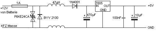

Gast #4199229
Danke für die Antwort,
natürlich kommen dazu viele weitere Bauteile um Überspannung zu
vermeiden.
ich weiß aber nicht was ich für Motor Treiber und Spannungsregler nehmen
soll , werden die passen wenn ich so eine Spannungsversorgung Schaltung
baue?
