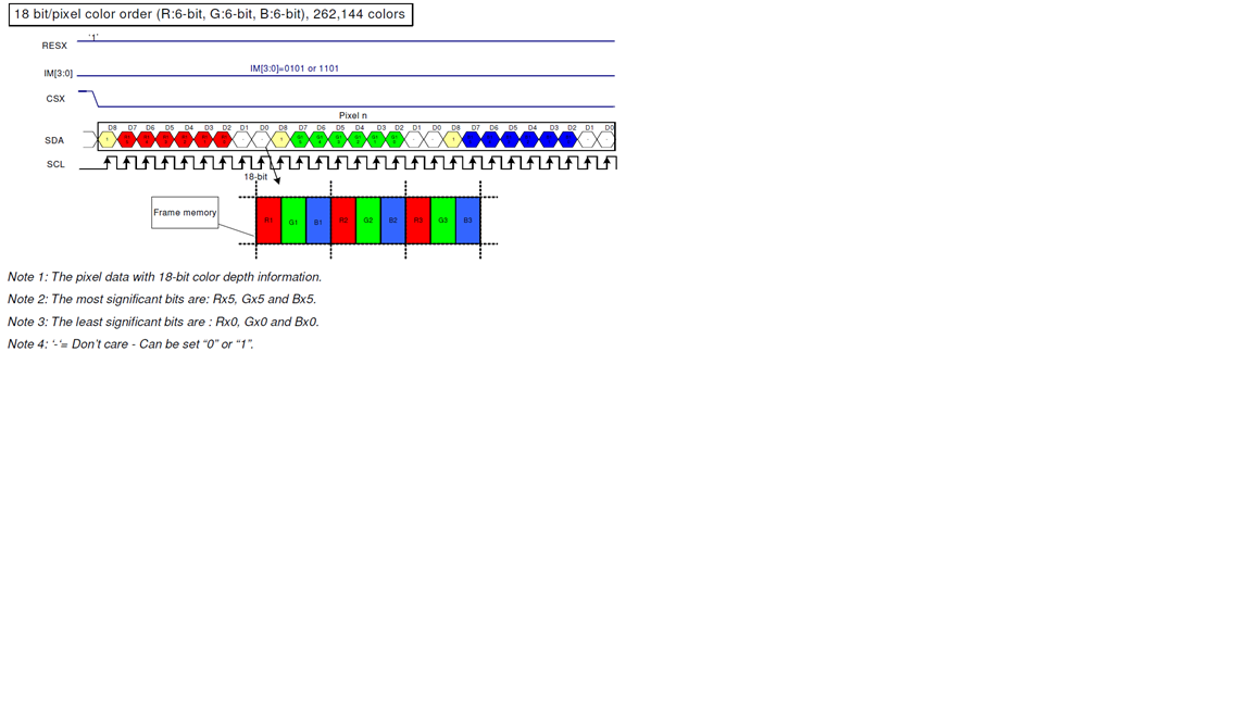

Frage 2: Ich weiß, dass ist eine ziemlich dumme Frage aber:
Bin ich richtig in der Annahme, dass wenn ich einen roten Pixel haben
möchte die Bits für die Farbe rot High setzen muss? Das wird leider aus
dem Datenblatt nicht so ganz klar. Zu sehen ist die Botschaft im Anhang.

Gast #4858964
Ahh Mist stimmt. Ich erinnere mich dunkel, dass dort ein SD vor SDI und
SDO stand :D hab den controller leider nicht parat im moment, deshalb
auch ein Bild ausm Netz.
Guter Tipp danke, dann werd ich mir eventuell das SPI-Display bestellen.
Frage 2 bleibt noch offen.. Ich setze die Bits, für die Farbe die ich
will jeweils auf HIGH richtig??
Die Antwort auf die Frage 1 verstehe ich nicht ganz..
Aufjedenfall schonmal danke für deine Tipps ;)
