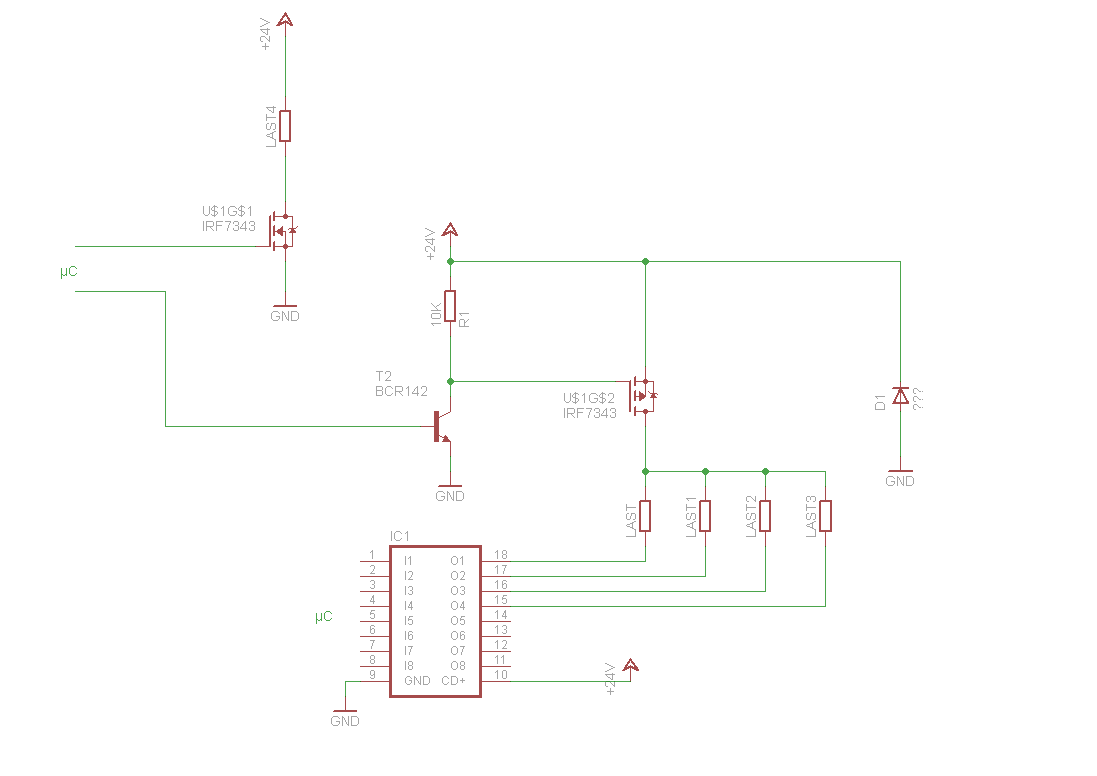

Hallo Leute! Ich möchte mit einem µC 24V Relais schalten. Gedacht habe ich da an einen ULN2803 als Treiber. Dazu hätte ich gerne an allen Ausgängen die selbe PWM. Die Relais funktionieren laut Datenblatt bei 70% der Spannung zuverlässig und heizen mir dadurch das Gehäuse nicht so auf. Frage: Kann man den GND Pin des ULN mittels Mosfet mit PWM versorgen? Oder einen high-side Schalter für PWM verwenden? (Wobei ich nicht weiß, ob P-Kanal Mosfet, oder N-Kanal mit Hühnerfutter besser ist) Lg Stefan

Da es verketteten Transen sind, sind Darlington langamer und können nur sehr langsame PWM umsetzen. Schnelles Öffnen und Schließen beherrschen sie nicht. Wenn Du mit einem FET GND unterbrichst, so unterbrichst Du auch den Basisstrom des Darlington. An dieser Stelle liegt das Problem. Daher wäre es besser, wenn man unbedingt PWM nutzen will, die Versorgungsleitung der Relais abzusplitten und per PWM zu regeln. Die Darlington bleiben voll auf Durchzug und müßten nicht zwischen sperren und öffnen wechseln. Das würde gehen. Aber dann brauchst Du eine weitere Freilaufdiode von GND zur Versorgung zwischen Fet und den Relais. Außerdem mußt Du dir dann überlegen wo du den COM Anschluß (Pin 10) anschließt. Male Dir da die Pfade auf die der Strom im Freilauf nehmen würde und ob diese Wege unter allen Umständen auch garantiert frei sind.
Carsten R. schrieb: > Da es verketteten Transen sind, sind Darlington langamer und können nur > sehr langsame PWM umsetzen. Schnelles Öffnen und Schließen beherrschen > sie nicht. Wenn Du mit einem FET GND unterbrichst, so unterbrichst Du > auch den Basisstrom des Darlington. An dieser Stelle liegt das Problem. Aha, ok. Danke, für deine Erklärung. Carsten R. schrieb: > Außerdem mußt Du dir dann überlegen wo du den COM Anschluß (Pin 10) > anschließt. Male Dir da die Pfade auf die der Strom im Freilauf nehmen > würde und ob diese Wege unter allen Umständen auch garantiert frei > sind. Hab einen Export von Eagle angehängt. Möchte den IRF7343 verwenden da ich auf der selben Platine auch einen N-Kanal Mosfet benötige. Meine Fragen dazu: Passt das so mit den Clamp Dioden? Welche externe Diode soll ich für den P-Kanal verwenden? Und welchen Widerstandswert für R1? Benötige ich beim N-Kanal auch einen Transistor davor, oder kann das ein µC, auch mit PWM, problemlos schalten? Lg Stefan
Widerstand von Gate zu GND beim N-Kanal Mosfet vergessen... Lg Stefan

Ich würde nicht ohne Weiteres 24V an ein MOSFET Gate legen, meeist können die nur +-20V! Ingo
Ingo schrieb: > Ich würde nicht ohne Weiteres 24V an ein MOSFET Gate legen, meeist > können die nur +-20V! Aja, das hab ich komplett übersehen... Wie kann man das am einfachsten lösen, Spannungsteiler? Lg Stefan

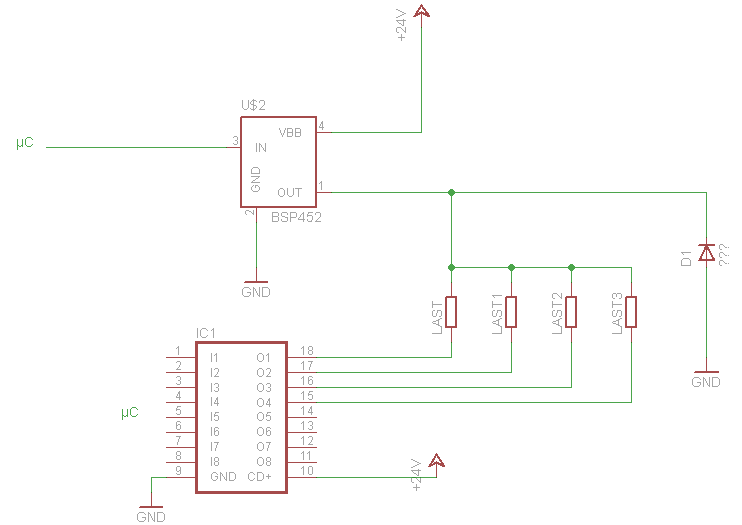

Hab mich jetzt für den BSP452 als High-Side Switch entschieden. Jetzt nur noch die Frage: Passt die Beschaltung der Freilaufdiode D1 und der Dioden des ULN so? Lg Stefan
Stefan R. schrieb: > Passt die Beschaltung der Freilaufdiode D1 und der Dioden des ULN so? Mein Stand der Überlegung sagt (unverbindlich): D1 entfällt, IC1 Pin 10 geht an Pin 1 des BSP452. Gruß Dietrich

Dietrich L. schrieb: > Stefan R. schrieb: >> Passt die Beschaltung der Freilaufdiode D1 und der Dioden des ULN so? > > Mein Stand der Überlegung sagt (unverbindlich): D1 entfällt, IC1 Pin 10 > geht an Pin 1 des BSP452. > > Gruß Dietrich Hm... die Dioden des ULN an +24V wäre sowieso falsch gewesen, hast recht... Dein Ansatz gefällt mir sehr gut. Aber was ist wenn der ULN ausgeschaltet wird, während der PWM gerade high ist, wie fließt dann der Strom in dem Moment?
spess53 schrieb: > Am Pin 10 sind im ULN die Kathoden der acht internen Dioden > zusammengefaßt. Was soll da deiner Meinung nach passieren? Die liegen dann direkt parallel zu den Relais-Spulen, genau wie jede normale Freilaufdiode. Dabei ist es ja egal, ober der Strom "unten" durch den ULN oder "oben" durch den BSP452 unterbrochen wird - er fließt dann über die Diode weiter... Gruß Dietrich

Dietrich L. schrieb: > Die liegen dann direkt parallel zu den Relais-Spulen, genau wie jede > normale Freilaufdiode. Dabei ist es ja egal, ober der Strom "unten" > durch den ULN oder "oben" durch den BSP452 unterbrochen wird - er fließt > dann über die Diode weiter... Ok, danke für deine Erklärung, dann wird das so beschalten. Die Relais sind nicht groß, benötigen unter 10mA. Tobias J. schrieb: > Wie schnell wird die PWM für die Relais wohl sein? Bestimmt doch keine > 100kHz. Um die richtig sauber zu schalten nimmst du besser einen > Treiber-Baustein mit "enable" Eingang. Ein Beispiel wäre der L293 - die > PWM an enable und fertig. Im Bereich von 1kHz, Relais sind ja träge... Die L293 benötigen mir zu viel Platz. Lg Stefan

Stefan R. schrieb: > Dietrich L. schrieb: >> Stefan R. schrieb: >>> Passt die Beschaltung der Freilaufdiode D1 und der Dioden des ULN so? >> >> Mein Stand der Überlegung sagt (unverbindlich): D1 entfällt, IC1 Pin 10 >> geht an Pin 1 des BSP452. >> >> Gruß Dietrich > > Hm... die Dioden des ULN an +24V wäre sowieso falsch gewesen, hast > recht... > > Dein Ansatz gefällt mir sehr gut. > Aber was ist wenn der ULN ausgeschaltet wird, während der PWM gerade > high ist, wie fließt dann der Strom in dem Moment? Beide Methoden gehen. die Schaltug wäre ok wie sie abgebildet ist. Darlington sperrt, der Stromfluß wird durch die Induktivität aufrecht erhalten und kehrt über die Diode im Darlington zur Hauptversorgungsspannung zurück. Zwischen BSP452 und Relais erzeugt der weitere Stromfluß ein negatives Potential. Die Diode D1 ist an dieser Stelle also genau richtig um dort für Abhilfe (Begrenzung auf 0,7 Volt Diodenspannung) zu sorgen. Die zweite Methode führt den Induktionsstrom über die Diode des Darlington Arrays direkt wieder den Relais zu. Daher könnte hier D1 entfallen. Das spart also eine Diode und sieht etwas eleganter aus, aber dann müssen alle Induktiiven Lasten die am ULN hängen vom BSP452 versorgt werden, anderenfalls kann der induktive Stromkreis für die anderen Lasten nicht über die Diode im Darlington geschlossen werden Stefan R. schrieb: > Aber was ist wenn der ULN ausgeschaltet wird, während der PWM gerade > high ist, wie fließt dann der Strom in dem Moment? Bei deinem Ansatz würde der induzierte Strom in diesem Moment vom ULN über dessen interne Diode zu 24V weiter über den BSP452 zurück zum Relais fließen. Im andren fall würde sich nichts ändern und der Strom kehrt direkt vom Pin 10 zum Relais zurück.
