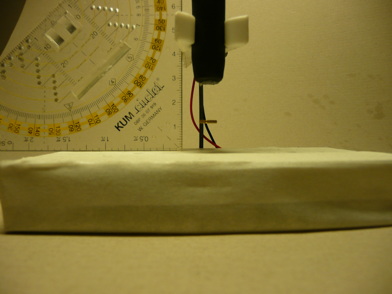

Hallo leute,
ich habe im Rahmen einer Projektarbeit ein Versuchsstand aufgebaut, mit
der eine Kugel im Magnetfeld schwebt, ähnlich wie hier:
http://www.bis0uhr.de/index.htm?http://www.bis0uhr.de/projekte/schwebekugel/index.html%99http://www.google.de/url?sa=t&rct=j&q=&esrc=s&source=web&cd=1&ved=0CCEQFjAA&url=http%3A%2F%2Fwww.bis0uhr.de%2Fprojekte%2Fschwebekugel%2Findex.html&ei=ohMHVYK8HYL5ygOZ_4HgBg&usg=AFQjCNHHvmC3aky-ANSuJpwUvpDlH538wg&bvm=bv.88198703,d.bGQ
Das ganze muss gereglt betrieben werden, da sonst das System instabil
ist.
Den Regler entwerfe ich in Simulink, als Board nehme ich einen einfachen
Arduino-Uno. Nun meine Frage:
Woher weiß ich bzw. wie kann ich überprüfen, ob das Simulink-Modell von
der Speichergröße auf mein UNO Board passt ? Und wie sieht es mit der
Geschwindigkeit aus, reichen die 16MHz vom Uno für die Regelung aus ?
Ich bin kein µC-Fachmann, daher bitte entschuldigen, wenn die Fragen
vermeintlich einfach sidn.
