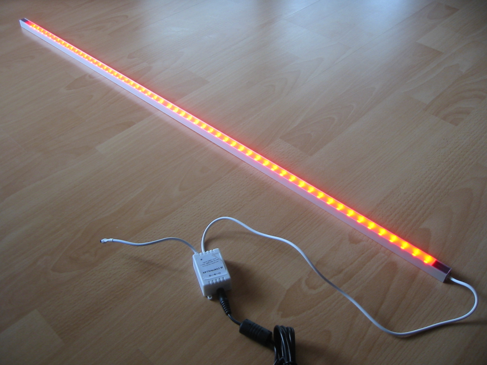

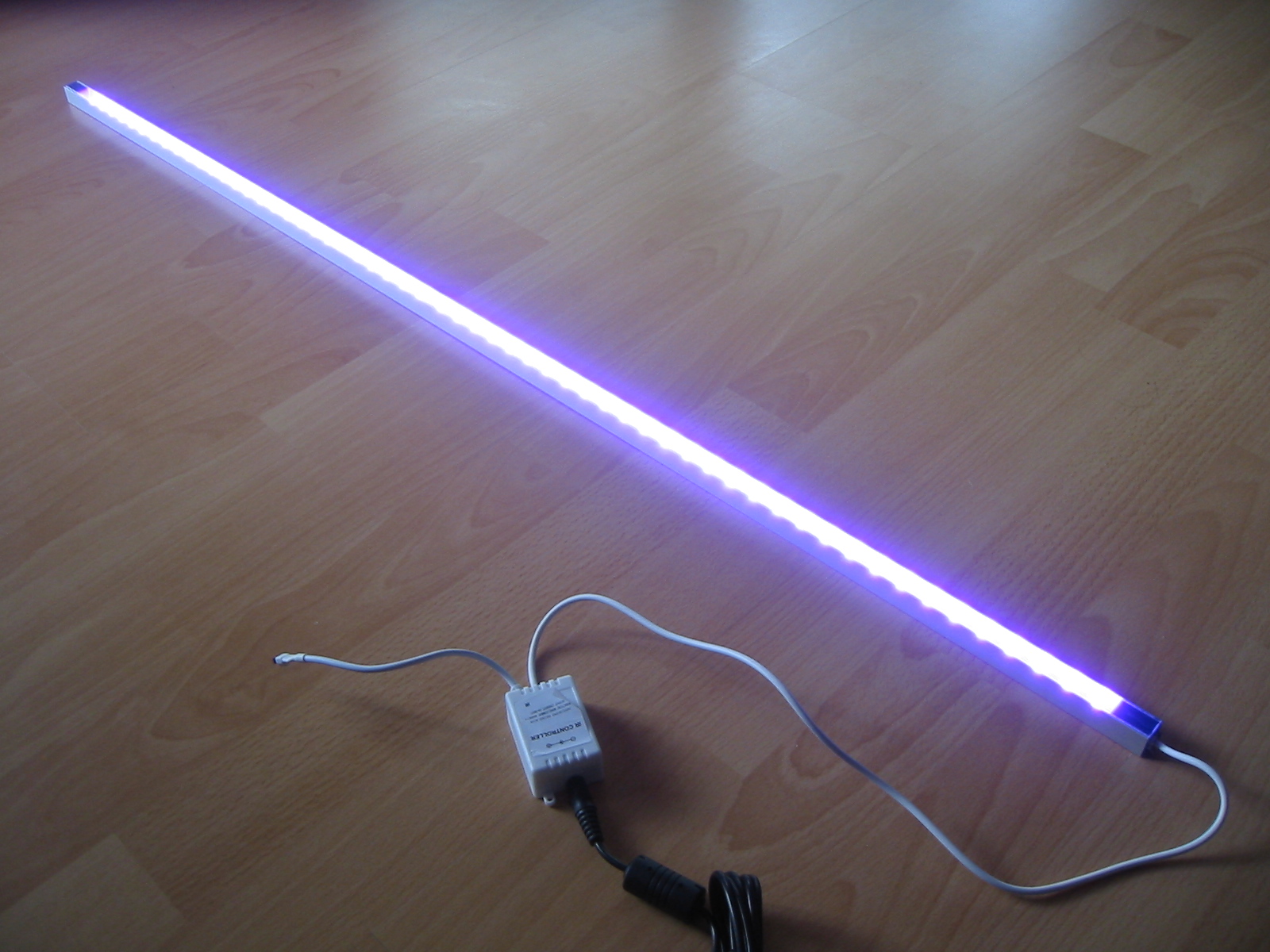

ich habe meine Materialkombination gefunden um mir die RGB LED Stripes:
ebay: Suche "RGB LED Strip 5050 60 44 5m" ->40€
zusammenzusetzen. Achtung kommt anders als angegeben direkt aus China
und ist 2te Wahl (kann mal sein das es etwas unsauber gelötet ist,
machte mir aber nichts)..

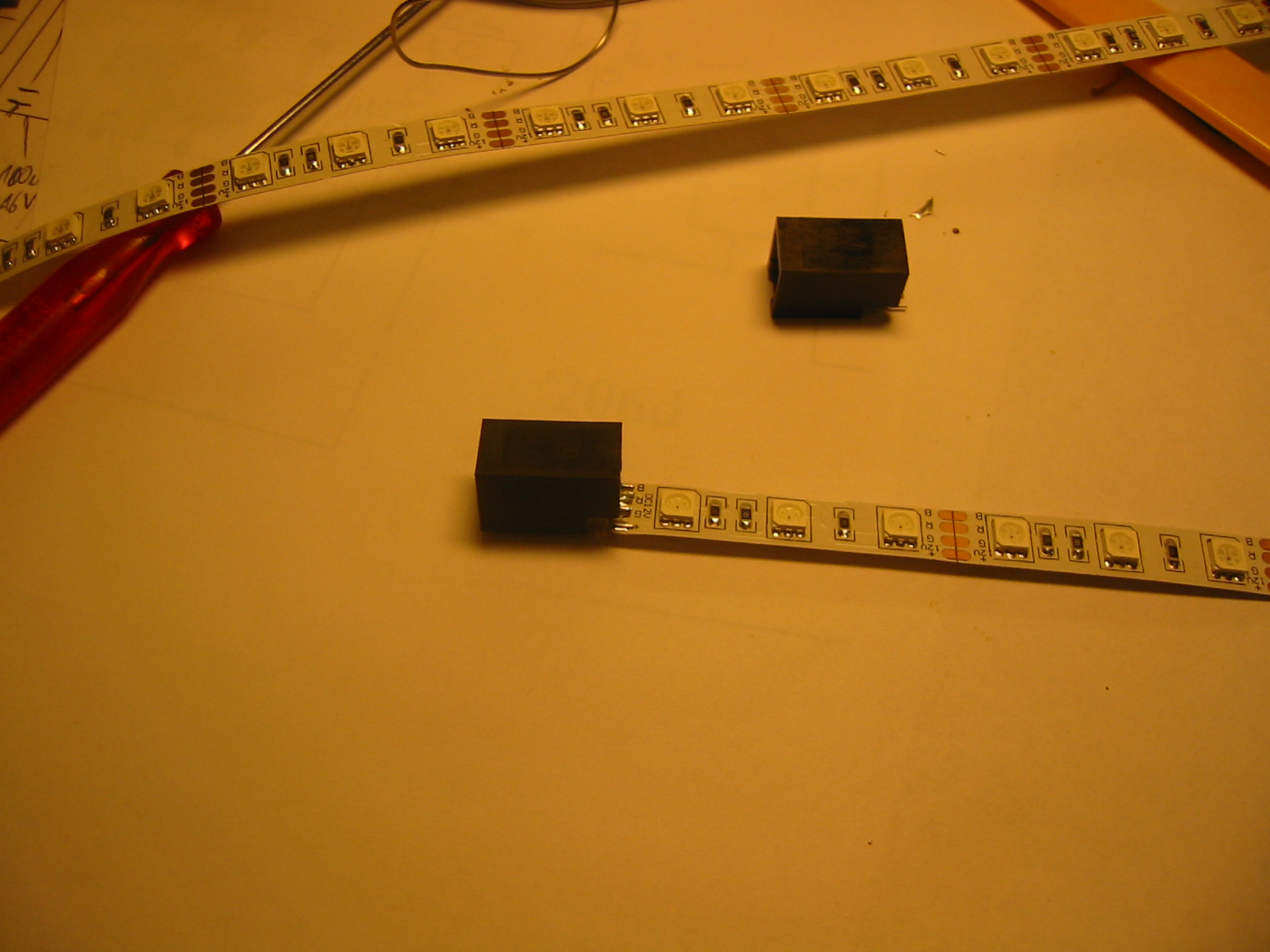

Für die Verbindung habe ich RJ11 Buchsen:
http://search.digikey.com/scripts/DkSearch/dksus.dll?vendor=0&keywords=380-1017-ND

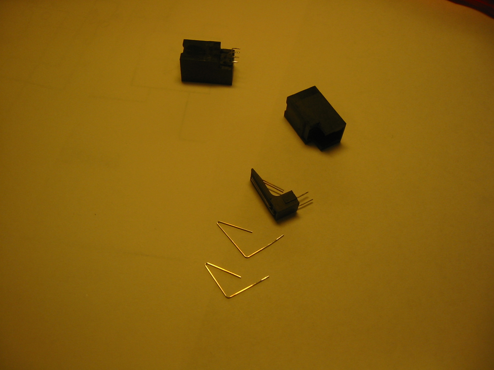

benutzt, Conrad 741502 (4p4c SMD) werde ich noch mal testen. Man kann
den Inhalt der Buchse (Pinträger) rausschieben, die Pins sind vom Träger
wiederumg rausnehmbar, dann kann der Pinträger gekürzt, das Gehäuse
ausgesägt und alles wieder zusammengesetzt werden. Die Pins sind dann so
lang dass sie sich auf Stripe Raster biegen und auflöten lassen.
1Meter 60iger Stripe ist zu lang, es muss genau eine 3er Einheit LED -
5cm abgetrennt werden, dann passt es mit einer 4 poligen Verlängerung
(2,54iger raster) von 5mm direkt zwischen die beiden Buchsen und ist
samt der Buchsen genau 1m lang.
Es wurden 2 U-Profile verwendet
http://antstore.net/shop/product_info.php/info/p3589_profil-u-alu-eloxiert---15x15mm---1m.html/XTCsid/36324bd355862a25ecf3f3d2e0eef296
http://antstore.net/shop/advanced_search_result.php?XTCsid=36324bd355862a25ecf3f3d2e0eef296&keywords=003627&x=8&y=11
> 5x Art.Nr.: 003589
> 5x Art.Nr.: 003627
und gegenläufig
| |L|          |
| |E|          |
| |D|          |

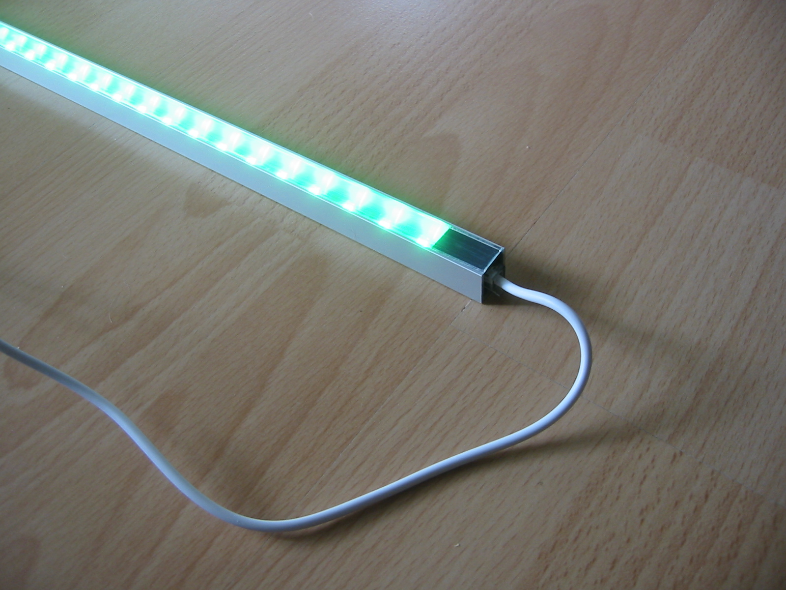

ineinander gesetzt. Die Kunststoffabdeckung an den Seiten aussägen für
die beiden RJ11 Buchsen.
Man kann davon sicher nicht 5 Stück hintereinander hängen, da die
Telefondrähte doch sehr dünn sind, aber 2 geht auf jeden Fall.
