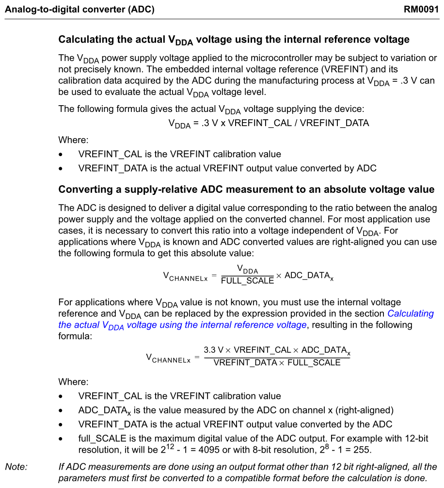

   // calculate 3.3 V supply voltage with the factory stored in VREFINT_CAL value
   // adc_value[2] contains the raw ADC_IN17 value of the internal voltage reference (~1530)
   VREF_3V3 = (330000 * VREFINT_CAL) / adc_value[2];

Die 3.3 V ist der Referenzwert von ST (VRefInt @3.3V/30°C). Durch das
Verhältnis aus den im Werk gespeicherten Wert in VREFINT_CAL (Register
0x1FFFF7BA) und den vom ADC eingelesenen Wert VREFINT_DATA (bzw.
adc_value[2]) lässt sich dann auf die aktuell tatsächlich anliegende
VDDA schließen.

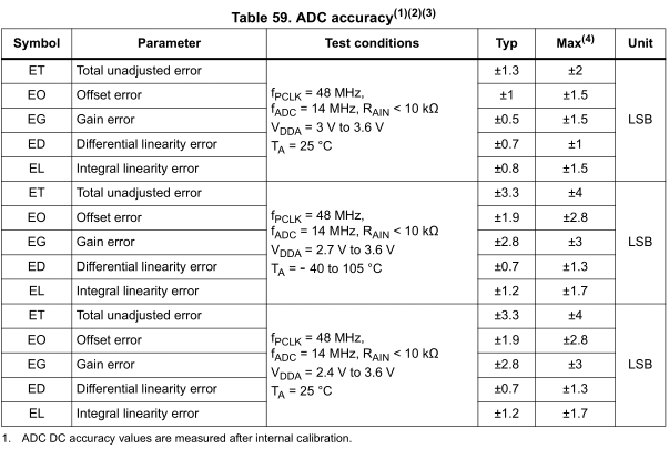

Marcus H. schrieb:
> Wie siehst Du Deine Fragestellung vor dem Hintergrund des Datenblatts?
> STM32F072xx datasheet rev5 Februar 2017
Gehe ich davon aus, dass bei jedem möglichem Fehler der Maximalwert
zutrifft, also insgesamt 10 LSB, dürfte man doch immernoch "nur" etwa 8
mV Fehler haben, oder denke ich falsch? ( (3.3 V / 4095) * 10 LSB = 8.06
mV).

Dann habe ich das "+-1 LSB" in Deinem Kommentar falsch interpretiert:
"Die Messung und Berechnung vom STM32 ergibt stabile ~3.296 V
(+-1 LSB), also 14 mV Abweichung."
ST gibt im Datenblatt als Werkskalibrierbedingung 3,3V+-10mV an. Das ist
das bestmögliche zu erwartende Ergebnis. Wenn Du es präziser brauchst,
musst Du in Deiner Applikation nachkalibieren.
Bei absoluten Genauigkeitsanforderungen jenseits 8bit würde ich zu einem
externen ADC raten.
