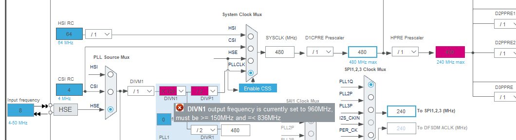

die neuen Revisions des STM32H7 können ja nun scheinbar 480MHz.
Auch im Cube ist dieser Wert vermerkt.
Wie im Screenshot zu sehen, darf DIVN1 max 836MHz am Ausgang haben.
Der nachfolgende Prescaler kann jedoch minimal die Hälfte teilen und
einen multiplikator gibt es in diesem Strang nicht mehr.
Daher schlussfolgere ich nun, dass hier etwas nicht ganz passen kann da
836MHz/2 eben nur 418Mhz erzeugen können.
Weiß jemand wie das mal geplant wurde?
Grüße, Björn

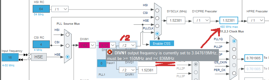

Harry L. schrieb:
> Schau mal!
Ok das heisst das geht dann aber nur mit dem internen Oszillator wie ich
aus deinen Bilder schließe.
Der TO nutzt scheinbar aber einen externen Oszillator, zumindest ist
dies als Takteingang ausgewählt (HSE beim MUX)

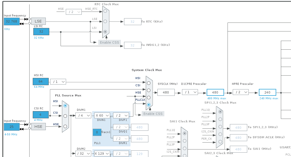

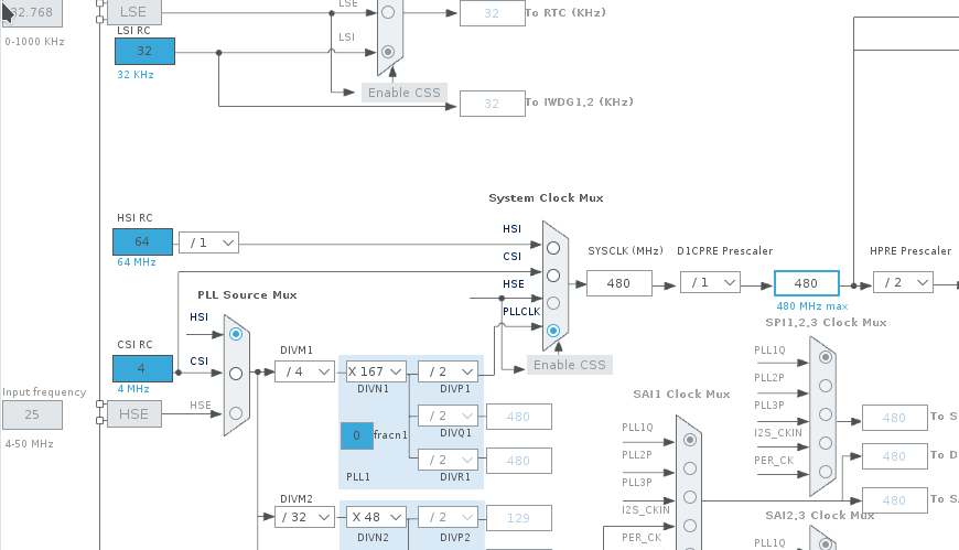

Hab mal ein bisschen gespielt und wollte es wissen, vielleicht
kann es jemand brauchen:
480 MHz System Clock auf einem STM32.
Anbei ein LED Blinky Beispiel (gesamtes Atollic Studio Projekt
und Hex File zum direkt Flashen) für das Nucleo H743ZI Board.
Als Kontroll Output dient PC10, dort kommt der halbe
SysTick raus (500 Hz).
Beeindruckend wie man mit 480 MHz die LEDs blinken
lassen kann ;-)
