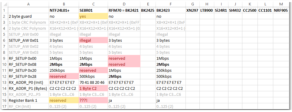

für Schüler-AGs auf ATMega328p und für mich auf STM32 möchte ich gern
eine schlanke Lib (Beispiel siehe Gist[2]) erstellen. Welche ICs bzw.
Module - außer der im Betreff genannten - haben ähnliche Register, so
dass eine gemeinsame Lib lohnt?
Welche weiteren ICs gehören also in diese weitgehend Register-kompatible
Kategorie?
Z.B. XN297, LT8900, Si24R1? Gibt es schon irgendwo eine Übersicht?
Falls nein: Wollen wir eine Wiki-Seite dazu anlegen?
Es gibt nur wenige Unterschiede, siehe Bild. Sind die vollständig?
In den Datenblättern[1] des BK2421 (RFM70) und des BK2423 ist eine
"Registerbank 1" beschrieben (Kapitel "7.2 Register Bank 1").
Es ist nirgens beschrieben, dass diese Registerbank beim SE8R01
vorhanden ist, oder gar initialisiert werden muss. Allerdings ist laut
SE8R01-Datenblatt im MSBit des STATUS-Registers (Adresse 07h) die
ausgewählte Registerbank auslesbar.
Sofonov Evgeniy initialisiert in "void se8r01_calibration()"
ab Zeile 164 trotzdem die "Registerbank 1":
https://github.com/Sofcom/NRF24Lmodule-SE8R01/blob/master/funktioner.ino#L164
Ist beim SE8R01 eine Initialisierung der "Registerbank 1" nötig?
Oder nicht?
