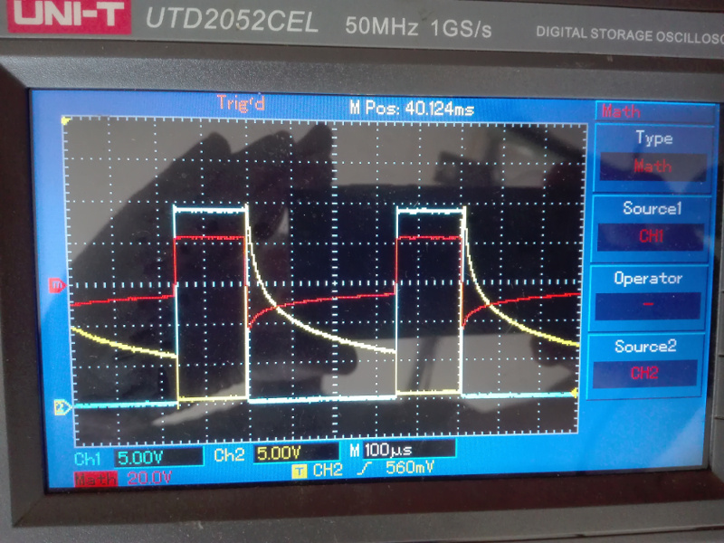

Ohjee, da muß ich mal mein Oszi auspacken und versuchen, ob das Ding so
eine Art screenshot vom Ein/Ausschaltvorgang machen kann.

OP #5473505
bin immer noch ratlos.
Eigentlich sieht das aus wie erwartet.
Die PWM-Breite lässt sich prima regeln.
Frequenz 1,95 kHz
Der Spulenanschlüsse des Motortreibers haben kein GND.
Die Spule ist komplett isoliert.
Da das Oszi auf GND zieht, habe ich beide Messkanäle nach bestem Wissen
und Gewissen mathematisch verrechnet.
Einzig die winzigen Peaks beim steigender Flanke stören evtl.?
Und wenn man gaaanz stark vergrößert sieht man in der 24 V
Spannungsversorgung 3-4 Schwingungen (+/- 1 V).
Gesamtdauer ca. 300 ns
Wer kann weiter helfen?
