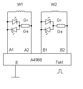

ich habe mir mal gerade 5 Stepper-Motortreiber A4988 zugelegt. Für den
1. Test habe ich mir auf Lochrasterplatine mal ein kleines
Experimentierboard zusammengelötet. Nur so, dass ich den Motor, die
Spannungen und die Eingänge ordentlich anschließen kann. Parallel zu den
2x2 Ausgängen habe ich jewils 2 LED's antiparallel über Vorwiderstände
zugefügt. Nicht weil es schön blinkt, sonder num den Schrittablauf zu
verfolgen. Nach Test mehrerer Schrittmotoren muss ich feststellen, dass
ich mit dem Teil irgend ein Problem habe.
Hier die Videos zum Anschauen.
(1.mp4 ist das Video mit dem A4988 Das Laden dauert einen Augenblick.)
lothark.bplaced.net/1.mp4
lothark.bplaced.net/2.mp4
oder als ZIP
lothark.bplaced.net/videos.zip
Der Test im Video wurde mit 12 Volt Mororspannung im Vollschrittmodus
eingestellt. Der Motorstrom wurde auf 120mA eingestellt. (Im Test
verwende ich einen sehr kleinen Motor. Der Motorstrom ist korrekt.)
Enabled =L M1=L M2=L M3=L. Als Taktsignal fungiert ein
Rechteckgenerator. Taktfrequenz zum Veranschaulichen 7Hz Taktimpuls
symetrisch.

Hier mal die Schrittfolgen
A4988
1 LLHH
2 HHLL
3 LLHH
4 HHLL
alle meine anderen Stepper
1 HHLL
2 LHHL
3 LLHH
4 HLLH
MfG Lothar

OP #5708537
Sorry, ich glaube ich habe es gefunden.
Manchmal bin ich eben echt bescheuert. Bei allen bisher verwendeten
Steppern wurde immer Windung 1 A+/A- Windung 2 B+/B- geklemmt. Somit war
das für mich kein Thema.
Dass dieser Stepper A1/A2 und B1/B2 geklemmt wird, war für mich eine
richtig böse Falle.
Danke an alle, die sich dieses Themas gewidmet haben.
