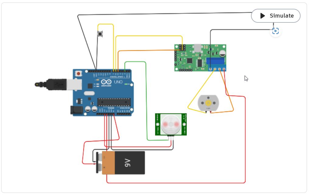

ich Hobbybastler, habe seit längerer Zeit ein Projekt offen, bei dem ich nun nicht weiterkomme.
Ziel war es, über den Arduino mit Hilfe eines PIR einen Motor anzusteuern, welcher eine Spinne abseilt, wartet und wieder hochzieht, bis die Spinne einen Schalter betätigt und den Motor ausstellt.
Eigentlich simple. Nun habe ich versucht dies über Tinkerpad zu simulieren, scheitere aber. Eventuell liegt es an den fehlenden Bauteil in Tinkercad. Ich nutze einen DC Motor Driver MX1508 und in Tinkercad den komplizierteren Pololu Motor controller.
Ich bitte hier um Betrachtung meiner Schaltung speziell auf diesem Bereich. Code und Schaltplan, wie auch Link zu Tinkercad sind dabei.
https://www.tinkercad.com/things/g8yfKmDvUAT-spider-drop-not-working

Moderator (Firma: Titel) Persönliche Seite #7390204
Michael schrieb:
scheitere aber.
Was erwartest du und was passiert stattdessen?
Wenn du andere Bauteile verwendest, dann musst du sie logischerweise natürlich entsprechend dem Datenblatt auch anders ansteuern.
Wie wäre es, wenn du diese einfache Schaltung genauso einfach Schritt für Schritt und Komponente für Komponente in Betrieb nimmst?
Denn aus langjähriger Erfahrung kann ich sicher sagen: eine Inbetriebnahme nach dem Motto "bau alles zusammen und schalte es ein" funktioniert in 99,9% der Fälle nicht.
Ich erwarte, dass man diesen einfachen Aufbau mit konsequentem schrittweisen Vorgehen leicht an 1 Abend zum Laufen bekommt.
OP #7390215
Hallo Lothar!
Meine Erwartung wäre, dass wenn der PIR aktiviert wird, der Motor gestartet wird. Es passiert aber nichts.
Daher erwähne ich ja ausdrücklich diesen Teil. Ich finde den Controlelr komplizierter als meinen und finde auch in verschiedenen Beispielen immer unterschiedliche Arten der Verwendung. Also auch mit Nachbauten, habe ich keinen Erfolg verbuchen können.
Und der Schritt für Schritt Teil ist logisch. Bis zu diesem Punkt funktionierte auch alles. Wobei der Code entsprechend auch geändert werden musste (sollte aber passen).
Als Hobbybasteler mit zwei Stunden pro Woche Zeit bin ich froh, dass ich überhaupt dazulernen möchte. Und Programmierung und Mikroelektronik standen vorher nicht auf meinem Stundenplan. Aber ja, ich hätte auch erwartet, dass an einem Abend zu schaffen. Ich finde den Fehler aber nicht, grenze ihn aber auf diesem Controller ein.
Wobei, ich habe aus Frust das Teil auch schon zusammengelötet, leider mit dem gleichen Ergebnis.
Deshalb wende ich mich jetzt an das Forum und Experten, welche im Gegensatz zu mir, vermutlich den Fehler innerhalb zwei Sekunden gefunden haben werden.
Danke und Gruß
Moderator (Firma: Titel) Persönliche Seite #7390376
Also erste Frage: gibt der PIR überhaupt ein Signal aus? Welche Pegel kannst du an dessen Ausgang mit einem Multimeter im "inaktiven" und "aktiven" Zustand messen?
Kannst du den Motor mit einem kleinen Dreizeiler z.B. in einer Dauerschleife [2s links, 2s rechts] (ganz ohne besonderen Schnickschnack wie "Beschleunigung") zum Laufen bringen? Wenn nein: warum nicht? Läuft der Motor, wenn du die nötigen logischen Pegel ganz ohne µC direkt mit Drähten an den Controller anlegst?
Den simplen urzeitigen L298-Verschnitt hier?
Den da?
Das ist wie wenn du eigentlich nur Roller fahren willst, dafür aber zum Test schon mal das Raumschiff klar machst...
Dann interessiert der dich doch auch nicht. Du willst ja deine Schaltung zum Laufen bekommen, nicht irgendeine andere mit irgendwelchen anderen Bauteilen.
Aus diesem Grund: vergiss die nutzlose Simulation. Verwende deine täglichen 2 Stunden besser darauf, deinen konkreten Aufbau Schritt für Schritt in Betrieb zu nehmen:
  1. Lass mit einem Dreizeiler-Programm eine LED an einem Ausgang blinken.
  2. Zeige mit einem neuen Dreizeiler auf dieser LED an, ob du den PIR richtig eingelesen bekommst.
  3. Steuere mit einem weiteren Dreizeiler den Motor so an, dass er das macht, was du willst.
  4. usw.
  5. ...
  6. usf.
  7. Lass die Spider tanzen.

OP #7395272
Hallo und danke.
Ich habe das Ding inzwischen zusammengebastelt und diverse Codes versucht.
Die Komponenten funktionieren alle, Schaltung ist auch richtig (Hatte in Tinkercad den falschen Motor Driver).
Mittlerweile habe ich den Code umgeschrieben und unnötiges rausgenommen:
// constants won't change. They're used here to set pin numbers:
const int PIRpin = 2;
const int limitPin = 7;

Der Motor fährt vorwärts, bis der Knopf gedrückt wird. Eigentlich sollte er aber erst vorwärts fahren, pausieren und nach einer kurzen Zeit rückwärts fahren, bis der Knopf gedrückt wird. Der Motor selbst ist dazu in der Lage (bereits getestet durch umgekehrte Batteriekabel).
Was mir auch auffällt ist, dass die Geschwindigkeit des rückwärtsdrehenden Motors leider nicht langsamer ist. Das langsame Drehen des Motors habe ich noch gar nicht hinbekommen (z.B. PBW auf 50).
Seht ihr den Fehler?
Danke und lieben Gruß
Moderator (Firma: Titel) Persönliche Seite #7395457
Ich hatte nicht umsonst gesagt: nimm jede Komponente einzeln für sich in Betrieb. Lies einfach nochmal meinen Post und melde dich, wenn du darin etwas nicht verstanden hast.
Dann steuere den Motorcontroller erst mal ganz ohne µC mit Drahtverbindungen nach high und low so an, dass der Motor mal in die eine und in die andere Richtung fährt.
Dann ersetzt du diese Drahtverbindungen durch µC-Pins und steuerst den µC mit einem Dreizeiler lass so an, dass er statische high und low Pegel ausgibt und der Motor in die Richtung läuft, die du erwartest.
Und dann schreib einen Dreizeiler, mit dem du per PWM-Wert die Motorgeschwindigkeit einstellen kannst.
Und dann schreib einen weiteren Dreizeiler, mit dem der Motor mit unterschiedlichen Geschwindigkeiten periodisch vor und zurück läuft.
Und dann kläre noch, was denn der Unterschied zwischen stopMotor() und lockMotor() ist. Und vor allem: ob du diesen Unterschied überhaupt brauchst.

Hallo.
Danke für die Hilfe. Leider haben mich die Code-Erweiterungen eher neuen Problemen ausgesetzt oder generell überfordert ;-) .
Habe nochmal neu angefangen (versucht "delay" zu vermeiden) und es funktioniert auch fast wie gewünscht.

ABER, die Geschwindigkeit beim Rückwärtsfahren ist zu schnell und jegliche Änderungen unter 50 bringen den Motor dazu hohe Töne abzugeben oder sich gar nicht mehr zu bewegen.
Meine Frage also nun: Wie lasse ich den Motor langsam rückwärts fahren ohne diese hohen Töne?
Danke und Gruß
Und bitte keine neuen Code-Teile mehr besser komplett. ich blicke schon bald echt nicht mehr durch ;-)
