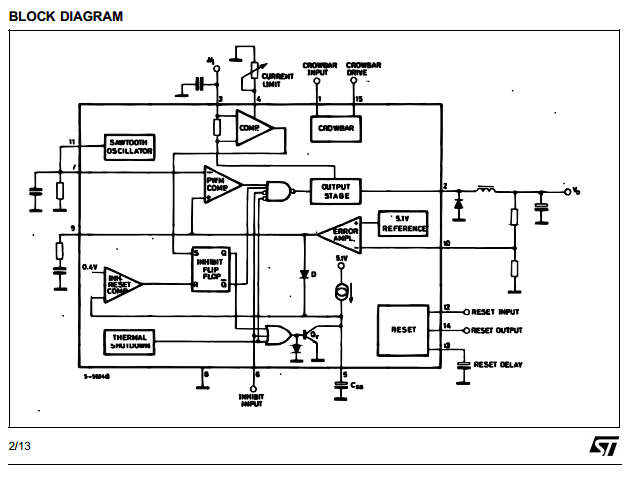

Schönen guten Abend, ich habe vom Bekannten diesen Baustein geschenkt
bekommen, die hat er wohl mal bei Ebay im großen Bauteile Konvult
ersteigert, hat jedoch selbst keine Verwendung dafür.
Ich muss sagen es ist ein recht einfacher Baustein, jedoch bevor ich die
4 die ich nun habe kaputt mache erfrage ich erstmal paar dinge:

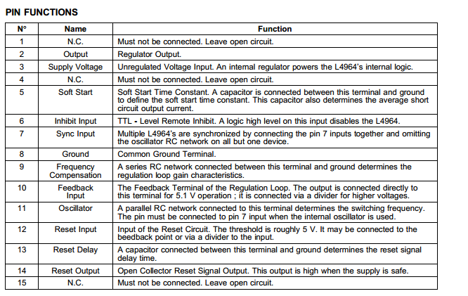

1: max Strom einstellbar? Laut Block Diagramm möglich doch im PIN out
selber steht das es kein muss ist, jedoch steht im Datenblatt auch
nichts, wie man dieses verschalten muss wenn man es haben möchte, da ich
es gerne einsetzen würde mit Strombegrenzung.
2: Was bedeutet : Sync Input Multiple L4964’s are synchronized by
connecting the pin 7 inputs together and omitting
the oscillator RC network on all but one device.
3: Gibt es eine Möglichkeit das teil über einen µC dem Teil zu sagen wie
viel Spannung / Strom rauskommen soll?

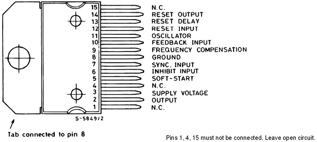

Das Datenblatt ist widersprüchlich. In dieser Zeichnung darf an den Pins
1, 4, 15 nichts angeschlossen werden.
Man kann mehrere Regler synchronisieren.
Ist bei Schaltreglern prinzipiell nit so einfach, geht aber. Erfordert
ein paar analoge Bauteile zusätzlich.
Ja deswegen frage ich ja hier :) Hat das ding jetzt ne Stromregelung
oder nicht?
Ich finde im Netzt auch leider nichts dazu

Ich hab den Verdacht, daß vielleicht eine Strombegrenzung geplant war
und eine crow bar Schaltung. Vielleicht hat das aber zu schlecht
funktioniert, um im Datenblatt stehen zu dürfen.. ;)
Wenn im Datenblatt "nichts anschließen" steht, hilft nur messen,
vorsichtig ausprobieren, und Glück.
Oder schlecht übersetzt ;) das es bedeutet das es nicht unbedingt
angeschlossen werden muss
ja ich werde wohl einen mal opfern müssen. habt ihr denn noch eine idee
bei diesem teil wie ich eine einfache Strombegrenzung einzufügen?
ich habe ca. 30 der L4970 von ST und ein paar weitere L4974 (auch aus
der Bucht....) Ich bin dabei damit ein Labor-Netzteil zu realisieren. Es
ist problematisch, vor allem deswegen weil die Datenblätter derartig
lieblos gemacht sind und vor allem Fehlerbehaftet sind.
Ich denke das dieser L4964 nicht viel anders sein wird - daher würde ich
dir mal den zur Zeit noch unfertigen Schaltplan zusenden wenn du willst.
Bei Interesse PN an mich...
>>> wie viel Spannung / Strom rauskommen soll?
Ja. Strom- und Spannungsbegrenzung funktionieren schon (zunächst mit
Poti). Die Ankopplung der ADC und DAC funktionieren noch nicht.
Gruß Thilo
