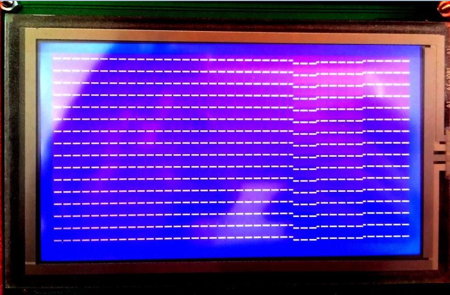

Hallo Community!
Ich versuche seit längerer Zeit ein graphisches LCD mit integriertem
T6963C-Controller anzusteuern. Dazu habe ich mir eine kleine Schaltung
auf Lochraster gelötet um das Display zu testen und die Software zu
entwickeln. Dann habe ich ein kleines Programm geschrieben, welches das
Display im Text Mode mit '-' füllt. Das Ergebnis seht ihr im Anhang.
Aus irgendeinem Grund scheinen die Zeichen zuerst zwei Pixel,
anschliessend ein Pixel nach unten verschoben zu sein. Was man auf dem
Foto nicht so deutlich erkennt: die Fläche auf der die Zeichen
verschoben sind scheint ein bisschen heller, als wäre der Kontrast zu
hoch eingestellt.
Nun frage ich mich ob es sich hierbei um einen Soft- oder Hardwarefehler
handelt. Ich tippe auf den Code, denn ein solches Verhalten hätte ich
bei einem Hardwaredefekt nicht erwartet.
Tut mir leid, dass der Code ein wenig unsorgfältig geschrieben ist, das
werde ich verbessern sobald ich weiss dass das Display i.O. ist.
Beim Display handelt es sich um ein 'DEM 240128D SBH-PW-N (A-TOUCH)' mit
240x128 Pixeln.
Habt ihr eine Idee wo das Problem liegen könnte?
Vielen Dank im Voraus :)
Steve

>Habe das kurz geprüft. Laut Software sollte FS auf 0 liegen, jedoch
>messe ich am FS Pin am Display trotzdem 5V. Scheint wohl ein Fehler in
>der Schaltung zu sein.
FS=H ist doch 6x8 Font.
MfG Spess
Gast #3621006
Also ich habe jetzt FS mit GND verbunden (8x8 Font) und den Code
angepasst:
glcd_data(0x1E);
glcd_data(0x00);
glcd_cmd(0x41);//text area set
Das Display zeigt jetzt alle Zeichen fehlerlos an. Da aber die
'eigentlichen' Zeichen trotzdem nur 5 Pixel breit sind, aber von
Zeichenanfang zu Zeichenanfang trotzdem 8 Pixel (wegen 8x8) gesprungen
wird, ergibt sich ein relativ grosser Abstand zwischen den Zeichen. Aber
ich denke das ist normal, oder?
Soweit ich das sehe würde ich sagen das es bei 8x8 funktioniert, ist
jedoch 6x8 gewählt (in Hard- & Software), funktioniert es nicht richtig
und es werden dann Zeichen verschoben.
Was mache ich falsch? Was kann ich tun um das LCD im 6x8-Modus zu
betreiben?
Steve

Deshalb dachte ich auch, alles wäre i.O.
Ich konnte mir bloss nicht erklären, wieso FS=H war.
Jetzt habe ich alles auf 8x8 angepasst, (FS=L und TA=0x1E) und es
scheint zu funktionieren. Nur wieso es bei 6x8 nicht klappt, ist mir ein
Rätsel :D
Steve
Ja. Der eigentliche Zeichensatz ist 5x7 Pixel und der wird in einem 6x8-
oder 8x8-Feld dargestellt.
Kann ich dir im Moment nicht sagen. Wenn der 8x8-Mide nicht
funktionieren würde hätte ich bei dem Bild auf einen Hardwarefehler
getippt.
Evtl. solltest du mal die Speicheraufteilung (Grafik/Text Home) aus dem
Datenblatt testen.
>Was kann ich tun um das LCD im 6x8-Modus zu betreiben?
Willst du das wirklich? Der Textmode ist eher bescheiden. Habe ich vor
vielen Jahren mal getestet und verworfen. Der Knackpunkte ist nämlich:
Im Grafikmode werden bei 6x8 auch von jedem Byte 2 Pixel abgeschnitten.
MfG Spess
