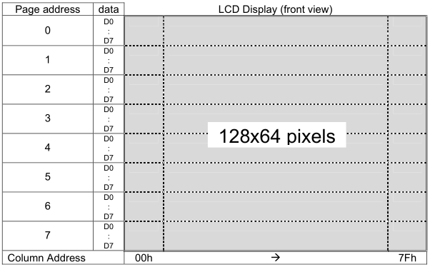

Hallo Leute,
kann man bei einem seriell (SPI) angesteuerten GLCD ein einzelnes Pixel
setzen ohne die jeweils anderen Pixel aus dem Segment zu überschreiben.
Das Lesen ist ebendfalls leider über die serielle Schnittstelle nicht
möglich... Ich möchte auch keinen Framebuffer einsetzen!
Ich benutze ein GLCD mit ST7565R Controller.
(Firma: TravelRec.) Persönliche Seite #4307681

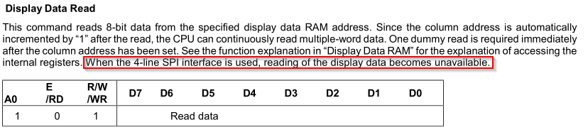

OP #4307706
Stefan S. schrieb:
> Wie hast du das GLCD angeschlossen? MISO vorhanden und genutzt?
MISO ist am GLCD nicht vorhanden. Scheint auch keine möglichkeit zu
geben seriell Daten zu lesen... Siehe Bild.

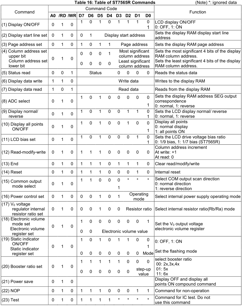

Sascha W. schrieb:
> Hallo,
> gibts denn in Datenblatt einen Befehl zum setzen von einzelnen Pixeln?
> Wenn nicht, dann hast du unter den von Dir gestellten Randbedingungen
> keine Möglichkeit.
> Sascha
So wie ich das sehe gibt es keinen Befehl (siehe Bild). Man kann wohl
immer nur ganze Segment (mit je 8-Bit) schreiben. Dann überschreibe ich
mir natürlich meine alten Pixel die ich in dem Segment schonmal
geschrieben habe.

Grundsätzlich richtig, du musst allerdings beachten das viele GLCDs nur
ganze Segmente schreiben können. Bei meinem eingesetzten ist das so. Ich
kann immer nur ganze 8-Bit schreiben.
Möchte ich jetzt nur ein Bit davon setzen überschreibe ich zwangsläufig
die alten Bits mit Nullen.
