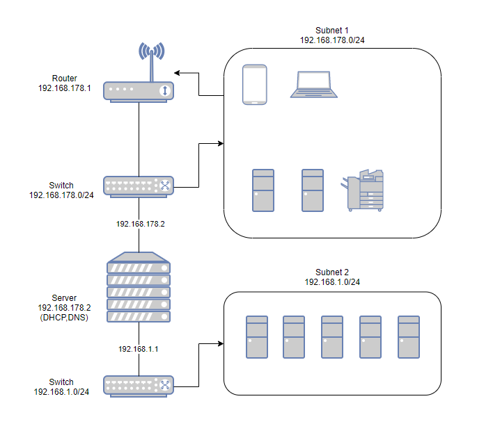

Router ist die die IP 192.168.178.1 Server ist mit eno1 - 192.168.178.2 mit Router und Switch 1 verbunden Server ist mit eno2 - 192.168.1.1 mit Switch 2 verbunden Mobile Geräte, Desktop PCs und Drucker sind im Subnetz 1 - 192.168.178.0 3D Drucker, Desktop PCs und diverse Arbeitssachen sind um Subnetz 2 - 192.168.1.0 Der Server verteilt alle DHCP in beiden Subnetzen. Er läuft unter Ubuntu Server 20.04LTS. Ich würde gerne Subnetz 2 (192.168.1.0/24) auf eno2 den Zugriff auf das Internet über den Router im Subnetz 1 (192.168.178.1) auf eno1 gewähren. Die Rechner sollen jedoch nicht auf das Subnetz 1 (und vice versa) zugreifen dürfen. Wie stelle ich das um dümmsten an, nach was muss ich suchen oder googlen. Lieben Dank :-)
#6649590
iptables oder ufw wäre ein Kandidat dafür. Oder allgemein "Linux Router", denn genau genommen baust du da einen Router.
Was Du willst, ist genau keine Brücke (bridge) sondern ein Router. Dazu musst Du IP-forwarding aktivieren und die Routen-Tabelle entsprechend einrichten, so dass aller Verkehr, der nicht durch andere Routing-Einträge abgedeckt wird (= default route), an Deinen Internet-Router 192.168.178.1 geht, der für das Subnetz 2 über 192.168.1.1 als Gateway fungiert. "Linux" + "router" oder "Linux" + "routing" ist da das richtige Suchmaschinen-Stichwort, "man route" (veraltet) oder "man ip-route" könnte Dir auch weiter helfen. Mit iptables (veraltet) oder nftables kannst Du Dir dann eine Firewall bauen, falls Du die zwischen den Subnetzen brauchst. ufw setzt auf iptables auf und macht Dir die Verwaltung der firewall etwas leichter.
Np R. schrieb: > so dass aller Verkehr, der nicht durch andere > Routing-Einträge abgedeckt wird (= default route), an Deinen > Internet-Router 192.168.178.1 geht, der für das Subnetz 2 über > 192.168.1.1 als Gateway fungiert. Der Edge-Router 192.168.178.1 wird Requests aus 192.168.1.0/24 nicht korrekt ins Internet routen, wenn sie aus seiner Sicht aus 192.168.1.0/24 kommen, da sie nicht aus dem ihm bekannten lokalen Netz kommen und folglich kein NAT stattfindet. Im Server muss also per NAT alles aus 192.168.1.0/24 auf Quelle 192.168.178.2 abgebildet werden. Zudem wird er alles mit Ziel in 192.168.178.0/24 direkt ins Netz schicken, nicht an den Edge-Router. Das will er aber vermeiden. Routing alleine reicht also nicht. Eine Firewall wird sich kaum vermeiden lassen, sie löst beide Probleme.
Dem anderen Topic nach Beitrag "Linux: CFG Dateien mit Variablen befüllen" riecht es nach ganz anderen Problemen. Sieht nach einer zerschnittenen Umgebung aus. Die Clients im Subnet 1 hängen im roten Netz, hinter einer Fritte? Der Arbeitsbereich hinter dem Server im Subnet 2. Wie wäre es mit ein wenig Struktur - z.B. OPNsense als Router und dem "Server" eine NAS Konfiguration zu verpassen. Ansonsten finde ich den Vorschlag zum 2. Thema mit Ansible sehr gut.
Rene K. schrieb: > Der Server verteilt alle DHCP in beiden Subnetzen In Edge-Routern (hier 192.168.178.1) ist DHCP meist von Haus aus eingeschaltet. Hier hoffentlich nicht.
Mister A. schrieb: > Sieht nach einer zerschnittenen Umgebung aus. Es sieht nach 2 Varianten aus. Hier mit 2 getrennten Netzwerken am Server und im Nachbarthread nach Netzumschaltung des Servers per Stecker.
(prx) A. K. schrieb: > nach Netzumschaltung des Servers per > Stecker. Genau, weil TO nicht mit dem Gateway/Routen klarkommt.

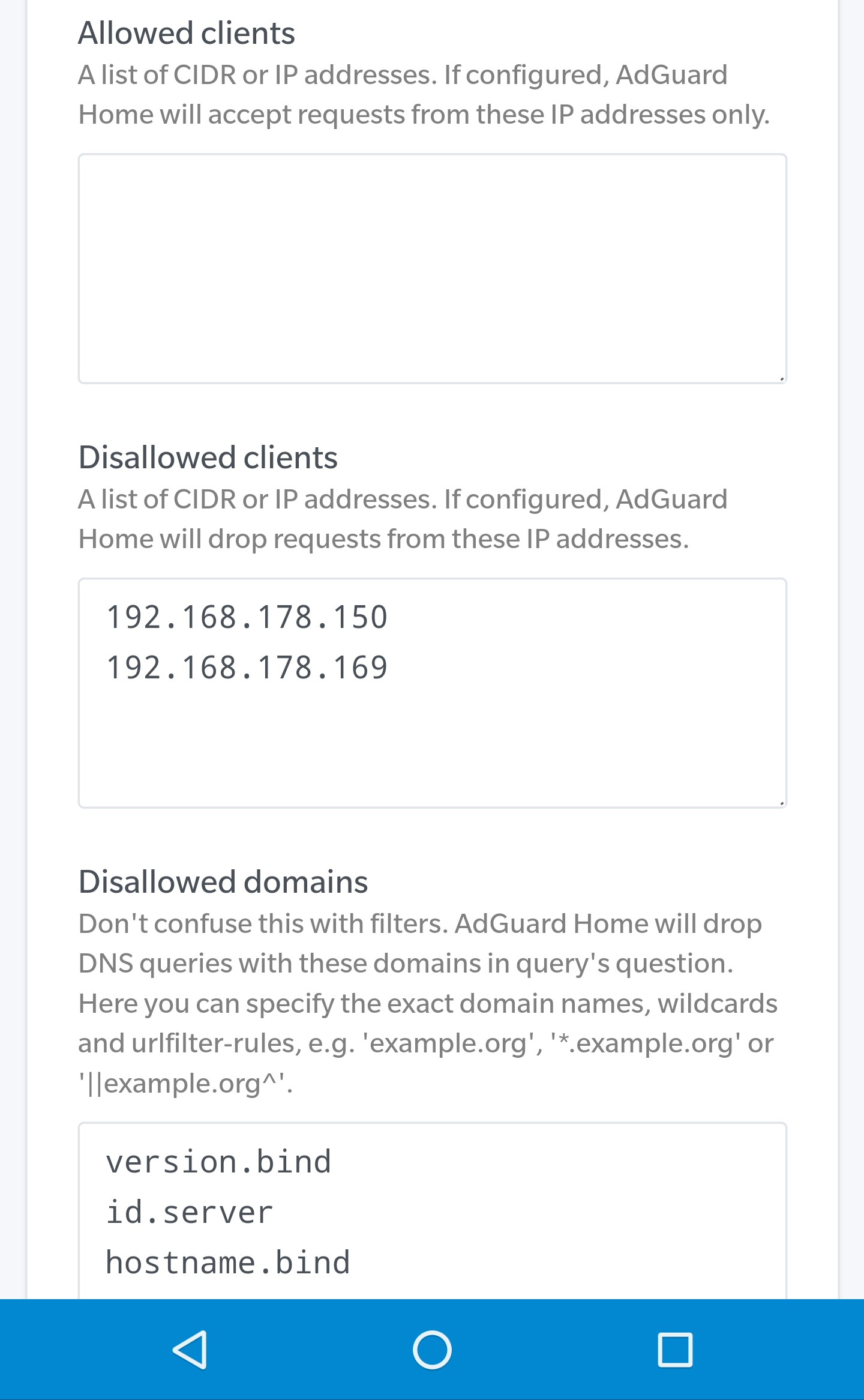

Mister A. schrieb: > Dort einfach das SN1 sperren oder auch nicht. Im PiHole? Wie geht das?
(prx) A. K. schrieb: > Im PiHole??? Ja. Gehe lesen oder herumklicken, habe keine Zeit zum malen.
Der Pi-hole ist ein DNS-Server. Von Zugriffen, die direkt auf die IP gehen, oder den Namen per Hosts-File übersetzen, kriegt der nichts mit. Die werden folglich dadurch nicht blockiert.
Klick dich einfach mal durch die Menüs.
Mister A. schrieb: > Klick dich einfach mal durch die Menüs. Hab ich schon. War immer noch ein DNS-Server.
(prx) A. K. schrieb: > War immer noch ein DNS-Server. Schön für dich. Bei mir ist es ein DNS Filter.
Mister A. schrieb: > (prx) A. K. schrieb: >> War immer noch ein DNS-Server. > Schön für dich. Bei mir ist es ein DNS Filter. Immerhin sind wir uns darüber einig, dass er mit DNS zu tun hat. Und das bedeutet, dass er bei http://192.168.178.80 nicht mitspielt, es somit nicht verhindert.
Mister A. schrieb: > Schön für dich. Bei mir ist es ein DNS Filter. Trotzdem, hat prx recht. Der Pi hängt mit einem Bein im LAN, dh der Traffic muss nicht durch ihn gehen.Man kann ohne Firewall jede IP direkt erreichen.

Uh uh uh, ein Tag nicht da und es geht hier los :-D Ja im Grunde muss ausschließlich HTTP/S übertragen werden. Die Route ins Netz ist ganz einfach durch einen Eintrag in die IPTABLES geschehen.
1 | |
Dies persistent gemacht und es klappt wunderbar. Damit ist natürlich SN2<->SN1 noch möglich. Und die Ports sind alle Richtung Netz offen. Ich habe mich gestern mal ein wenig mit der UFW befasst. Eine DENY ALL -> OPEN SELCETED Regel finde ich da ganz gut. Da kann ich explizit öffnen wenn ich einen Port benötige. Es ist ja jetzt noch so das ich keinen Zugriff auf den Router und das Netz hätte, wenn ein Port hinzukommt / weg kann. Unter UFW würde ich dann mit folgendem Routen - an den Filterregeln bastel ich noch:
1 | |
2 | |
3 | |
4 | |
5 | |
Ich danke dennoch vielmals für die angeregte Diskussion, da bekommt man viel Anregungen. p.s.: Die beiden Switch sind übrigens Managed Netgear GS716T ProSafe. Eventuell wäre eine 'Firewall' darüber auch möglich.

Hier sind die meisten wohl besoffen, anders ist es nicht zu erklären, dass hier fast jeder die wildesten NAT-Geschichten pfuschen will. (prx) A. K. schrieb: > Der Edge-Router 192.168.178.1 wird Requests aus 192.168.1.0/24 nicht > korrekt ins Internet routen, wenn sie aus seiner Sicht aus > 192.168.1.0/24 kommen, da sie nicht aus dem ihm bekannten lokalen Netz > kommen und folglich kein NAT stattfindet. Das ist schon mal grundsätzlich falsch. Auf dem Internet-Router findet ein Source-NAT (SNAT) bzw. Masquerading auf dem WAN-Interface statt. Und das geschieht grundsätzlich bei Outbound-Verkehr auf dem (WAN-)Interface, da spielt die Source-Adresse des Pakets keine Rolle. Beim SNAT wird die Source-Adresse durch eine fixe Adresse ersetzt, und beim Masquerading eben durch die Adresse des (Outbound-)Interfaces. Rene K. schrieb: > Router ist die die IP 192.168.178.1 > > Server ist mit eno1 - 192.168.178.2 mit Router und Switch 1 verbunden > Server ist mit eno2 - 192.168.1.1 mit Switch 2 verbunden Dazu bedarf es lediglich auf dem Router (192.168.178.1) eine einfache statische Route (oder entsprechenden Eintrag in der Web-Oberfläche):
1 | |
Für den Server muss man höchstwahrscheinlich nichts machen, da er eh schon eine Default-Route auf den Router hat. Falls die Default-Route fehlen sollte:
1 | |
Mit diesem simplen Kindergarten-Routing funktioniert der Netzwerk-Verkehr völlig problemlos. Fehlt nur noch: > Ich würde gerne Subnetz 2 (192.168.1.0/24) auf eno2 den Zugriff auf das > Internet über den Router im Subnetz 1 (192.168.178.1) auf eno1 gewähren. > Die Rechner sollen jedoch nicht auf das Subnetz 1 (und vice versa) > zugreifen dürfen. Das kann man mit handgeschrieben iptable-Einträgen machen, oder irgendwelchen Firewall-Scripts von obscur bis maximal kompliziert, oder am einfachsten mit zwei simplen Policy-Routing-Einträgen:
1 | |
2 | |
Fertig ist der Lack. Kein NAT-Albtraum, keine iptables-Wüste, keine komischen Firewall-Scripts, einfach nur blankes IP-Routing.
