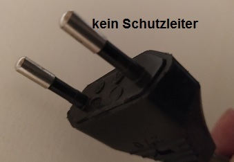

Alle Schirme von zusammenhängenden Koaxkabeln SIND verbunden (das ist fas Prinzip der Abschirmung) und gehen über den Receiver an den Schutzleiter
Receiver und Fernseher besitzen keinen Schutzleiter!
Hast du schonmal einen Satreceiver und/oder Fernseher mit Schuko-Stecker gesehen?
Die einzige Verbindung der Koaxkabel untereinander ist der Multischalter oder LNB und selbige müssen aus diesem Grund separat miteinander verbunden und zum PA geführt werden.
Tatsächlich volltrunken und / oder bekifft. SAT-Receiver mit Schutzleiter scheint hier niemand zu kennen.
Das sind SK2-Geräte und es ist unangenehm, wenn man den geerdeten Antennenstecker in der Hand hat und zeitgleich deren Chassis berührt.

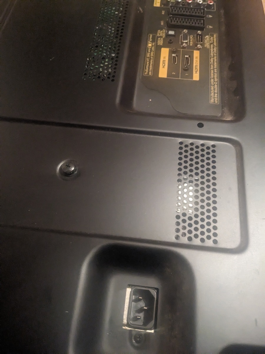

Michael B. schrieb:
Da kenn ich was, was du nicht kennst, dazu muss ich bloss einen Fernseher von hinten photographieren.
Das ist ein Kind jüngerer Zeit, weil die billigen Schaltnetzteile einen geerdeten Netzfilter brauchen.
Receiver, wie sie in sehr vielen Haushalten noch existieren sind SK2. Mit Eurostecker. Und auch die Fernseher vor der 'SmartTV' Generation haben einen Euro- oder Kontourenstecker (Röhrengeräte).
