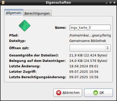

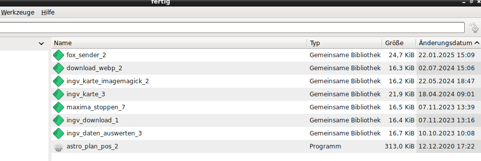

bisher wurden von mir selbst geschriebene C/C++ Programme nach dem Kompilieren und Linken von LXDE / PCManFM immer als Zahnräder angezeigt. Man konnte sie zum Ausführen anklicken.
Nach einem Update erscheinen dieselben Programme nur noch als grüne Symbole, als Dateityp wird "Gemeinsame Bibliothek" angegeben.
Wie bekomme ich wieder Zahnräder angezeigt?

Ich habe nur upgedatet und sonst nichts verändert.

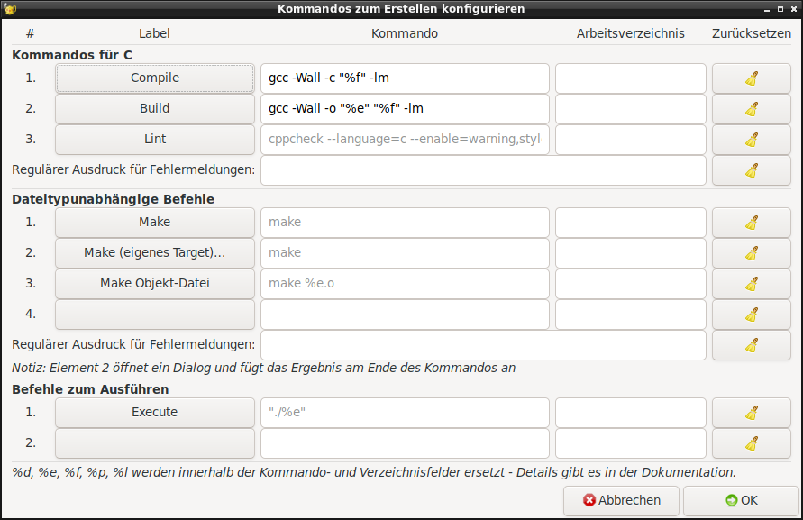

Wenn ich eine der C-Dateien in Geany neu kompiliere und linke, werden sie von Geany wie gewohnt ausgeführt. Anschließend erscheinen aber auch diese neu erstellten Dateien in PCManFM als auf der Spitze stehende grüne Quadrate, die nicht ausgeführt werden, wenn man sie anklickt.

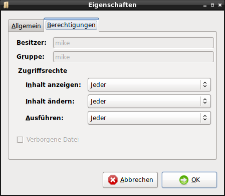

Ich kann jetzt gerade nicht an den PC um nachzuschauen, schätze aber, dass sie von den Permissions her nach wie vor ausführbar sind. Shell-Scripts erscheinen nach wie vor als Zahnräder.
Ich glaube, es ist ein Problem von PCManFM.

file * liefert:
astro_plan_pos_2: ELF 64-bit LSB executable, x86-64, version 1 (SYSV), statically linked, for GNU/Linux 2.4.0, stripped
download_webp_2: ELF 64-bit LSB pie executable, x86-64, version 1 (SYSV), dynamically linked, interpreter /lib64/ld-linux-x86-64.so.2, BuildID[sha1]=e230542b615c22a6a8592e83136fff99633c60c3, for GNU/Linux 3.2.0, not stripped
Alle anderen Programme liefern bis auf die Build-Id das gleiche wie "download_webp_2".
Ich habe nie mit der Compiler-Option -pie oder ähnlichem experimentiert. Ich glaube, dass "pie executable" und "dynamically linked" eine Fehleinschätzung sind.

Die meisten Linux-Distributionen verwenden heute Address Space Randomization, das Code an zufällige Speicheradressen lädt, und dadurch die Risiken einiger Sicherheitsfehlerklassen wie Pufferüberläufe verringert. Damit ASLR korrekt funktioniert, muß die Datei als positionsunabhängiger Code (PIE) übersetzt sein. Die meisten Distributionen machen das heute standardmäßig, indem sie ihre GNU-Compiler mit der Option "--enable-default-pie" übersetzen, so daß diese standardmäßig PIE-Executables erzeugen. Wenn Du das nicht möchtest, kannst Du es jedoch mit "-fno-pie" oder dem Shortcut "-no-pie" beim Aufruf Deines gcc(1) verhindern.
Außerdem sind Deine Programme mit Ausnahme des astro_plan_pos_2 nicht gestrippt, enthalten also noch Debuginformationen und nicht benötigte Sektionen. Wenn Du nicht planst, Deine Programme mit einem Debugger wie dem gdb(1), Memorycheckern wie valgrind(1) oder Profilern auszuführen, dann benötigst Du die Debugsymbole wahrscheinlich nicht und kannst dann Deine Programmdateien mit strip(1) kleiner machen.
Weiterhin hat der Benutzer Bauform B. vollkommen Recht, Schreibrechte sind für "group" höchstwahrscheinlich nicht nötig und für "world" erst Recht nicht. Du kannst sie daher mit "chmod go-w <datei(en)>" entfernen und hast damit noch ein weiteres potentielles Sicherheitsrisiko behoben.
Was die Icons Deiner Executables angeht, so hat die Anzeige mit allerhöchster Wahrscheinlichkeit nichts mit den Executables oder ihren Permissions zu tun, sondern mit dem Dateimanager. Entweder ist die Konfiguration der Zuordnungen von Icons zu Dateitypen nicht korrekt, oder er erkennt die Dateitypen nicht korrekt. Hinweise könntest Du womöglich erhalten, indem Du den Dateimanager einmal aus der Kommandozeile (lxterminal?) heraus startest und dort auf die Ausgaben achtest, das Programm sollte dort im Idealfalle ausgeben, wenn es Icondateien nicht finden kann oder Dateitypen nicht zuordnen kann. Außerdem dürften Blicke in Dokumentation und Konfiguration des Dateimanagers hilfreich sein, um mehr darüber herauszufinden, wie dieser Dateimanager die Dateitypen erkennt, und welche Icons er ihnen jeweils zuordnet.

Sind sie nicht. Dasselbe Problem hatte ich vor einigen Jahren bei meinem Arch System auch.
Da hat ein update die default "PIE" generierung eingeschaltet und dann war in sämtlichen Programmen die Erkennung des file Typs kaputt. 2 Wochen später war das dann nachgezogen. Je nachdem was du für ein System hast, bzw. wie oft es eben geupdated wird, löst sich das Problem eventuell in der nächsten Zeit von selbst.

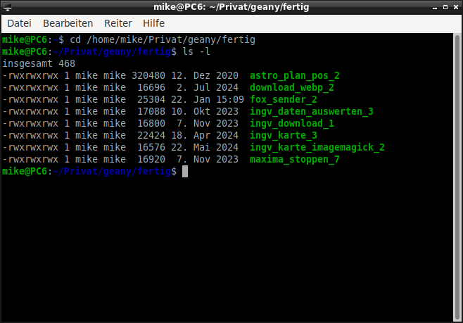

Ich bin inzwischen möglicherweise über das Problem gestolpert, als ich die fertigen Programme mit einem shell script starten wollte:
mike@PC6:~$ cd /home/mike/Privat/geany/fertig
mike@PC6:~/Privat/geany/fertig$ ls -l insgesamt 468 -rwxrwxrwx 1 mike mike 320480 12. Dez 2020 astro_plan_pos_2 -rwxrwxrwx 1 mike mike 16696 2. Jul 2024 download_webp_2 -rwxrwxrwx 1 mike mike 25304 22. Jan 15:09 fox_sender_2 -rwxrwxrwx 1 mike mike 17088 10. Okt 2023 ingv_daten_auswerten_3 -rwxrwxrwx 1 mike mike 16800 7. Nov 2023 ingv_download_1 -rwxrwxrwx 1 mike mike 22424 18. Apr 2024 ingv_karte_3 -rwxrwxrwx 1 mike mike 16576 22. Mai 2024 ingv_karte_imagemagick_2 -rwxrwxrwx 1 mike mike 16920 7. Nov 2023 maxima_stoppen_7
mike@PC6:~/Privat/geany/fertig$ ./ingv_download_1 ./ingv_download_1: /lib/x86_64-linux-gnu/libc.so.6: version `GLIBC_2.34' not found (required by ./ingv_download_1)
Ich habe laut synaptic Paketverwaltung u. a. avr-libc und libc6 installiert. Eine Suche nach "glibc" verlief aber ergebnislos.

Na gut ;) Aber wie zum Henker findet der pcmanfm den Unterschied zwischen astro_plan_pos_2 und download_webp_2? Mein pcmanfm kann das nicht.
Wird halt eine andere Version sein und diese beiden Versionen werden unterschiedlich tief in die ELF-Struktur schauen.
Wobei natürlich das Ergebnis der bei Michael laufenden Version ganz klar falsch ist. Die Unterschiede machen aus der ausführbaren Datei noch lange keine Bibliothek. Da wurde wohl ein Analysefehler nicht korrekt abgefangen.
