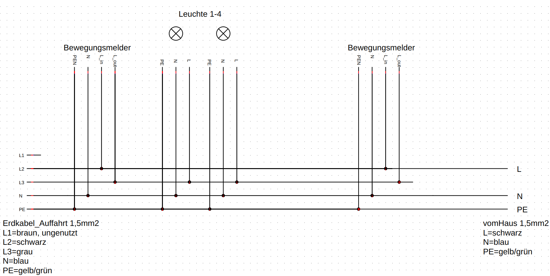

Hallo, ich habe an meiner Auffahrt 4 Leuchten mit 2 Bewegungsmeldern installiert (siehe Schaltplan). Leider leuchten die Leuchten durchgehend, ohne sich abzuschalten, auch tagsüber. Was könnte die Ursache sein? Es sind LED-Leuchtmittel verbaut, die graue Ader sollte die Lampen schalten, die braune Ader ist unbenutzt. Viele Grüße, Pete
Um die Fehlerursache nicht unnötig komplex aussehen zu lassen, könntest du deine Bewegungsmelder erstmal beide abklemmen (L_out von L3 trennen). Dann sollte das Licht ausgehen. Und dann klemmst du EINEN an, stellst den richtig ein und erst wenn das funktioniert, klemmst du den zweiten auch wieder an. Auch den zweiten musst du dann noch einstellen, evtl. auch, indem du ihn alleine anklemmst.
OP #7964265
Boris schrieb:
Die Leuchten liegen dauerhaft zwischen L3 und N, sollten also dauerhaft leuchten. Zum geschalteten Betrieb müssen sie an die entsprechenden Klemmen des Bewegungsmelders angeschlossen werden.
Hallo Boris, aber L3 ist doch der geschaltete Ausgang der Bewegungsmelder.
Es handelt sich um Bewegungsmelder von Steinel IS-130-2.
#7964267
Dafür die Bezeichnung "L3" zu verwenden, ist schon sehr irreführend, da diese Bezeichnung normalerweise der dritten Phase zugeordnet ist. Auch ist dem Schaltplan nicht zu entnehmen, was links an "L1", "L2", "L3", "N" und "PE" angeschlossen ist. Normalerweise wäre das in einem mehrseitigen Schaltplan die Verbindung zum vorherigen Blatt, wo dann irgendwo die Einspeisung vom Versorger/Verteilung käme.

Grundsätzlich das was der Rainer W geschrieben hat: Einen abklemmen und den anderen "schön" einstellen. Dann diesen abnehmen und den anderen anklemmen und einstellen. Dann wieder beide.
Evtl. findest du dann schon den Fehler, weil einer Dauer-Ein ist... Versuche evtl. auch mal, zusätzlich eine normale Glühlampe mit 40 oder 60W parallel anzuschließen, sofern vorhanden. Wenn es ein klebender Kontakt ist leuchtet der Heatball voll, sind es Entstörglieder (was ich bei expliziter LED-Eignung nicht glaube) leuchtet er nur schwach oder gar nicht und parallel gehen auch die LEDs aus.
Das nur wenig LED-Leistung geht hast du gesehen? Wie alt ist die Installation? Evtl. Wasserproblem an einem der BM?
#7964459
https://www.steinel.de/de/group/sensorik/bewegungsmelder/aussenmelder/is-130-2-660215.html
Verdrahtung checken. Vielleicht bei einem L und L` vertauscht.
In deiner Darstellung:
https://www.mikrocontroller.net/attachment/682624/Bewegungsmelder.png
besser schreiben:
braun: unbenutzt schwarz: L grau: geschaltet oder im Sinne von Steinel L`
Da es bei dir weder L2 noch L3 gibt...
...und auch PEN an den BM mal als PE bezeichnen. Woher auch immer das überhaupt kommt, hier bei Steinel:
https://www.steinel.de/out/media/operationmanual/23508_110077128_BDAL_IS_130-2_26%20spr._OB.pdf
wird ein Erdungszeichen verwendet. PE sollte PE bleiben.
Apropos: wie sieht die Verdrahtung wirklich aus? gibt es mehrere Abzweigdosen an deinem 5-Ader Erdkabel oder sind die BM am Haus oder in zwei der vier Lampen?
Es ist sehr wahrscheinlich dass du dir deine Phase auf deine Lampen geklemmt hast!
Wie gesagt - Verdrahtung checken und Zeichnung unbedingt ändern, auch wenn nur für dich selbst für später.
