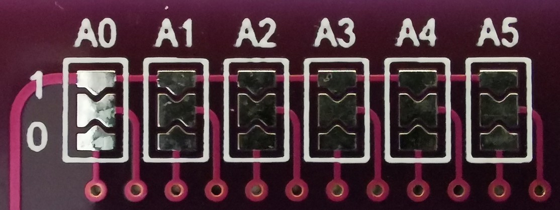

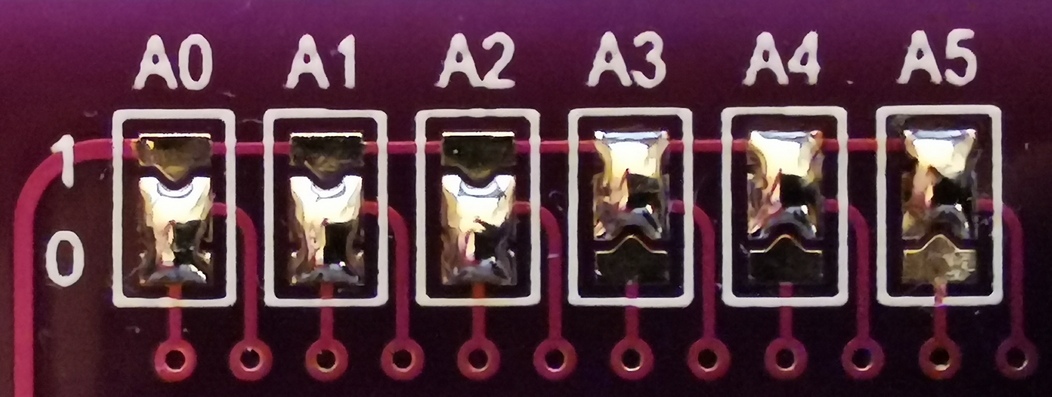

OP #7354077
ich habe eine neue Form von Lötjumpern ausprobiert. Das Lötzinn springt gut über, etwas probieren muss man auch hier. Am Besten ging es wenn ich die Lötspitze etwas schräg auf die Pads gehalten haben. Erwärmen, etwas Lötzinn, mit Spitze kurz rumeiern zur Wärmeverteilung, Schlussakt der Lotzugabe und fertig. Das Lötzinn springt besser über wie wenn man 2 parallele Padkanten hat. Gefühlt benötigt man weniger Lot damit es zusammenspringt. Und aussehen tut es ja sowieso top. :-) Die Padbreite ist 1,8mm und der Abstand dazwischen sind 0,3mm. Die Schrägen sind 45°. Könnt ihr auch einmal probieren, ich habe dabei ein ruhiges Gewissen. :-)

#7354388
Solche Lötjumper sind doch nix Neues. Ich verwende Lötjumper mit so geformten Pads seit Jahren. Allerdings mit Lötstop-Freistellung im Spalt zwischen den Pads. Man möchte sich ja das Schließen so eines Jumpers nicht unnötig schwierig machen. Trotzdem danke für die Vorstellung, vielleicht kennt die ja der ein oder andere Forenuser noch nicht.

#7354671
An dem Unterschied zwischen Bild #2 und #3 kann man deutlich erkennen, das die Position der Lötjumper sich kurz nach dem Löten verändert und sie dann plötzlich wild auf der Platine verstreut angeordnet sind. Das möchte ich bei meinen Projekte nicht haben!

#7354692
Junge... ich glotz auch noch und überlege was er meint... facepalm

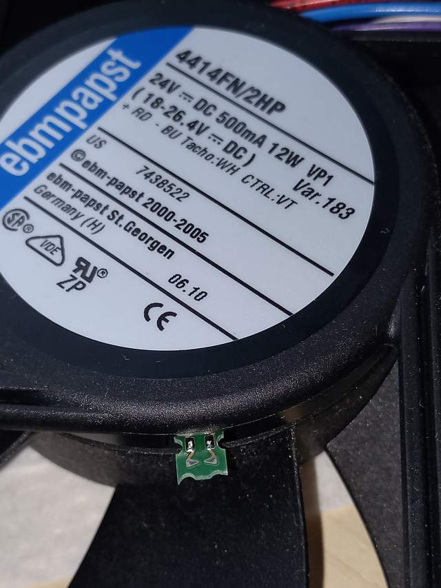

#7354743
Erinnert mich an Pads die wir mal gemacht haben.
Wir sind dabei von normalen rechteckige Pads für 0 Ohm Widerstände als Brücken ausgegangen. Die Pads bekamen dann zusätzlich, ähnlich wie gezeigt, Spitzen und Einkerbungen.
Das Ergebnis war, dass man die Brücken sowohl mit 0 Ohm Widerständen, als auch mit Lötbrücken realisieren konnte. Besonders Field Support war glücklich.

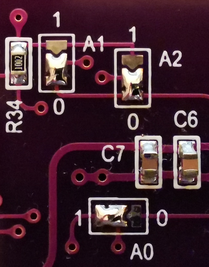

OP #7354998
hoffe das die Angaben komplett sind, wurden in Target erstellt. Die Maße sind alle im mils. Das 3. Bild im .pdf ist ein Screenshot aus dem Pad Polygon Assistenten, hat man nochmal einen anderen Überblick über das Größenverhältnis.
Seit paar Tagen habe ich auch KiCad installiert und gleich mal gesucht. Die sehen schlanker aus und haben nicht meine seitlichen "Flügel". Keine Ahnung was besser ist. Natürlich könnte man die Flügel bei meinen noch schmaler machen. Nur ganz weg wollte ich bewusst nicht, weil sonst die Gegenseite zu spitz wird. Und spitze Winkel soll man ja laut Leiterbahnverlegeregeln vermeiden - denke ich. Aber optimieren geht immer . :-)
Für Target User liegt es auf Componiverse unter den Namen Solder Pads, One Way Solder Pads, Two Way
OP #7355090
okay, dann kann man vielleicht die seitlichen Flügel verkleinern bzw. auslaufen lassen. Dann würden sie noch etwas mehr ineinander gehen. Ginge dann in Richtung denen von KiCad. Müßte man sich überlegen, wobei ich eigentlich zufrieden bin. Naja mal schauen was noch wird.

#7355103
Ws ist denn der Trick dabei? Die Delle im Isolierspalt? Ich habe bisher normale Lötbrücken mit etwas kleinerem Abstand als SMD-Widerstände genommen, geht auch. Ob Im Isolierspalt Lötstoplack ist oder nicht, macht kaum einen Unterschied, denn auch FR4 läßt Lötzinn abperlen. Sieht man ja bei fine pitch Gehäusen, da ist zwischen den Pads auch kein Lötstoplack.
OP #7355117
ich glaube nicht das "SMD" Lötpaste automatisiert funktioniert. Das Lot wird sich auf den jeweiligen Pads für sich zusammenziehen und halten. Das funktioniert mit den Lötpads nur ab einer bestimmten Menge Lötzinn.
"Von Trick" will ich gar nicht reden. Nur wegen der etwas ineinander geschobenen Form gelingt es besser, dass das Lötzinn überspringt, sodass es einfacher ein "Jumperkugel" wird.
