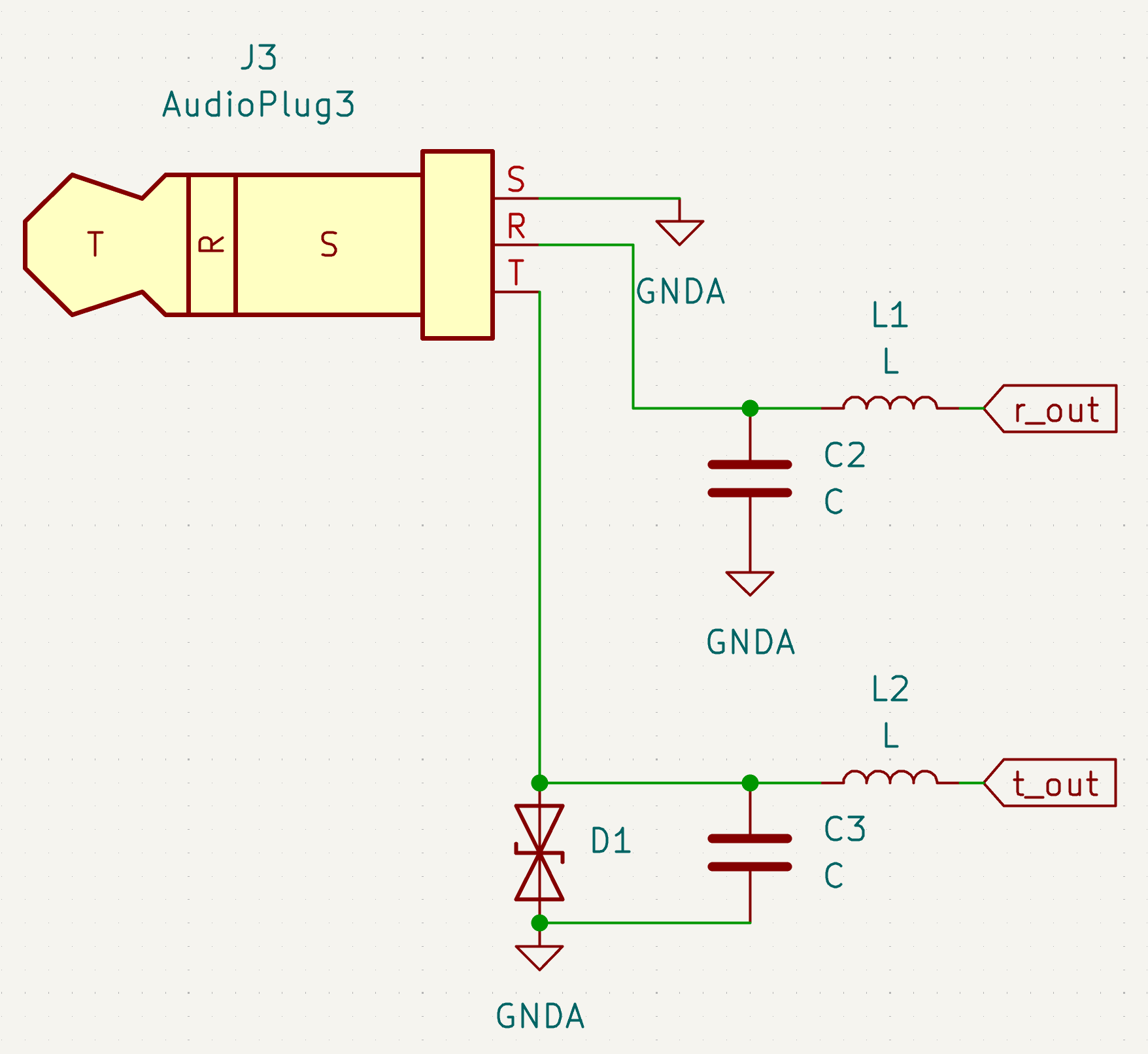

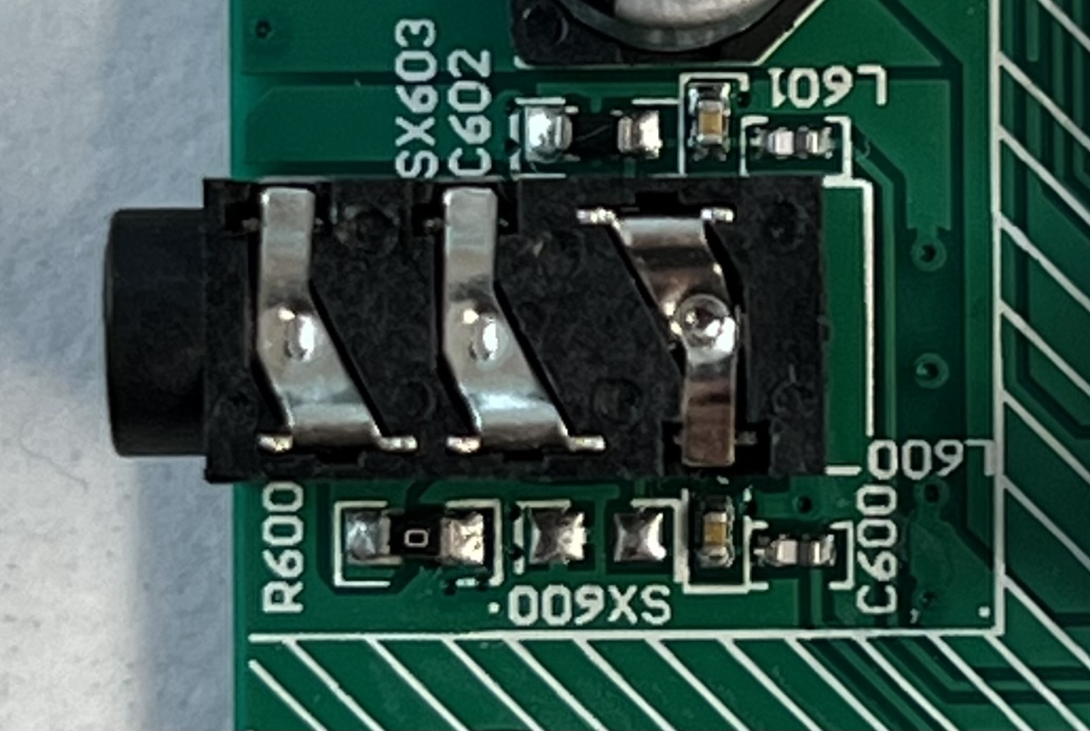

Erstmal sei gesagt, dass dies mein erster versuch ist eine schaltung zu reverse engenieeren. Es handelt sich hierbei um den Eingang von einer bluetooth-box. Bisher ist es mir gelungen, einen Teil des Schaltplans zu entziffern (siehe abb. und Schaltplan), aber ich könnte etwas Hilfe gebrauchen, um weiterzukommen.
Was ich bis jetzt gefunden habe: - Der Abschnitt scheint ein L-C-Filter zu sein. Für audio rechts und links - Das Bauteil SX603 sieht aus, als könnte es eine ESD-Schutzdiode sein.
Meine Fragen: Wie kann ich die Werte herausfinden für: - C600, L600, C601, L601 und SX603? - Was ist der Zweck des 0-Ohm-Widerstands in der Schaltung? - Warum ist nur eine ESD-Diode bestückt und nicht alle? Gibt es dafür einen Grund?
Für jeden Ratschlag oder Hinweis wäre ich sehr dankbar, zumal ich so etwas zum ersten Mal versuche.
Vielen Dank im Voraus für eure Hilfe!

Jonas M. schrieb:
  • Warum ist nur eine ESD-Diode bestückt und nicht alle? Gibt es dafür einen Grund?
Die Jungs (die BWLer der Firma) haben sich gedacht, das es die Diode am Tip alleine schafft, ESD abzubauen, ehe es der Stecker bis zum Ring schafft beim Einstecken. Normale Menschen wissen, das der Stecker beim Einstecken erst am Ring vorbeikommt.
  • Was ist der Zweck des 0-Ohm-Widerstands in der Schaltung?
Möglicherweise soll er vor kräftigen Strömen durch die Masse schützen, indem er dann durchknallt. Ist allerdings nur wage vermutet.
#7746700
  • C600, L600, C601, L601 und SX603?
Warum willst du das wissen? Die Spulen sind vermutlich so eine uebliche 100Mhz Induktivitaet und die Kondensatoren sind irgendwas im pF bereich. Soll wohl Radio und Handygeschnatter vom Eingang fern halten. Fuer Audio ist das wirkungslos.
