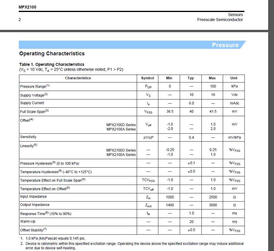

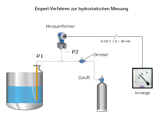

Ich glaube ich muss weiter ausholen, dachte eigentlich das ich das
Messprinzip verstanden hätte. Wenn ich den MPX2100 nehme, dann setzte
ich doch ein Röhrchen in den Tank wobei der Anschluss des Röhrchens
einmal zur Luftversorgung und einmal zum Sensor geht. (Wie in der
Abbildung gezeigt) Der Anschluss P2 liegt offen zum Umgebungsdruck 1 Bar
(100kPa). Wenn der Wasserstand steigt, steigt auch der Druck an P1 und
der Sensor liefert mir eine Druckdifferenz eben 100kPa - x =  Differenz
mit x dem entsprechenden Druck in Leitung P1. Aus dem Datenblatt des
MPX2100 hab ich entnommen, dass die Pressure Range für P1>P2 zwischen 0
und 100kPa liegen kann. Somit Sind die 100kPa ja der Maximale
Differenzdruck und nicht der Absolute messbare.
Sind meine Ausführungen falsch?? Ich hab noch einen Auszug aus dem
Datenblatt des MPX2100 angehängt.

Marcel L. schrieb:
> Ich denke da ist ein Instrumentenverstärker genauer oder?
Bedenke, dass der MPX-messfühler lt. Datenblatt schon einen
Linearitätsfehler von 0,25 bzw 1% aufweist. Dieser Fehler ist nicht
kompensierbar.

Noch einen Hinweis: Falls der Dünger in konzentrierter Form  gelagert
wird, kann es passieren, dass das Tauchrohr am unteren Ende durch
Kristallbildung verstopfen kann. Deshalb sollte evtl. ein Spülanschluss
vorgesehen werden.
Nein.
Das Messprinzip ist gängige Praxis in der Industrie.
Ist die Dichte des Düngers  immer gleich?  Die Dichte muss in die
Berechnung mit einbezogen werden.
