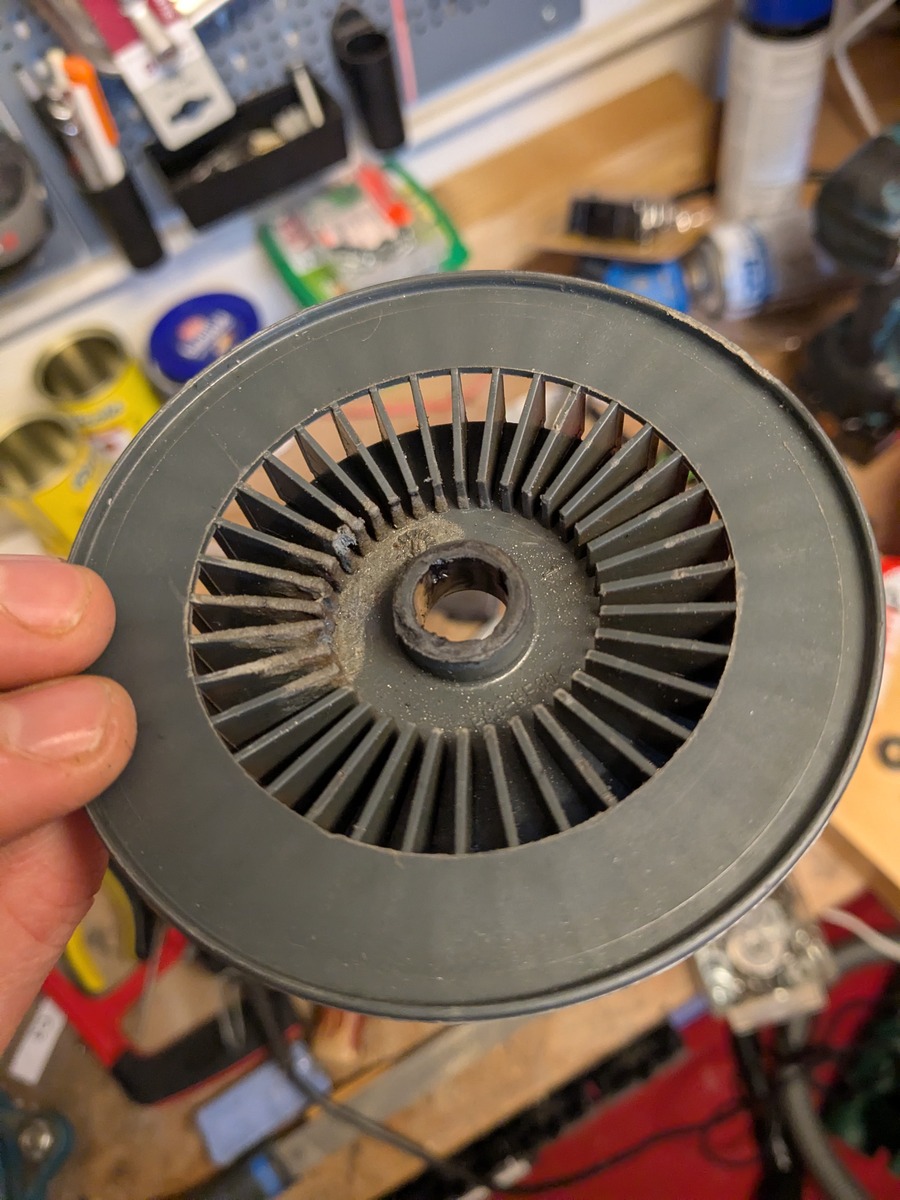

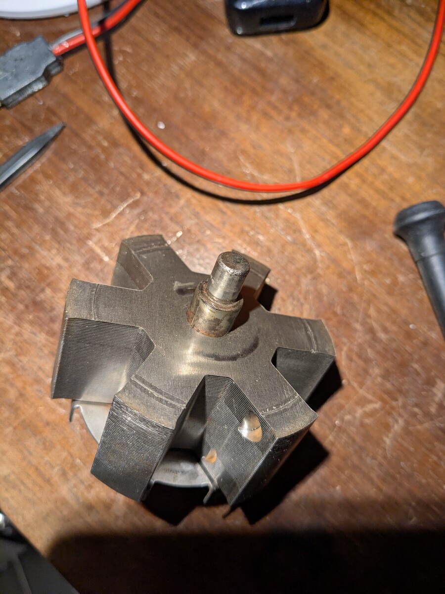

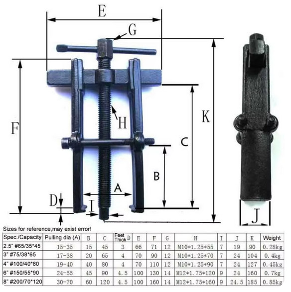

Benötige für einen Rotor einen Kugellagerabzieher mit sehr engen Platzverhältnissen seitlich und hinter dem Kugellager. Das Kugellager ist ein 608er (22mm Außenradius)

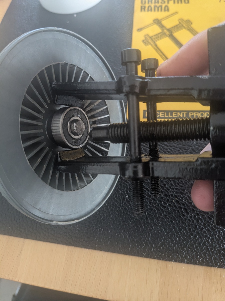

Folgende Abzieher wurden schon ausprobiert: https://www.amazon.de/dp/B075MG8FSN und https://www.amazon.de/dp/B01AGKYL30 und ein zweibeiniger.
Leider ist das Flügelrad im Weg.
Jemand Ideen?

Nein, ist laut Aufschrift aus PA 6-GF30. Außerdem ist das Flügelrad konisch. Mit zunehmendem Abstand von der Welle (radial) neigt es sich in axialer Richtung zum Ende der Welle, so dass man seitlich nur im Winkel unter das Kugellager kommen kann. Es verdeckt das Kugellager beim Blick von der Seite komplett.

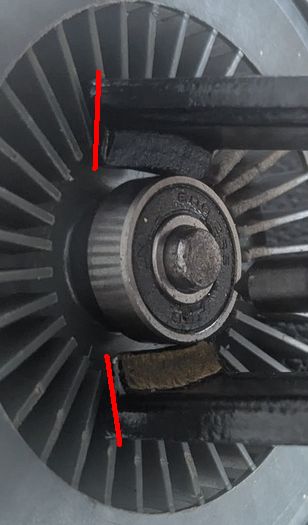

Danke, aber da müsste ich so viel Abflexen, dass nichts mehr übrig bleibt. Ich muss ja zwischen den Lamellen des Flügelrads und dem Kugellager in den Spalt. Außerdem ist der Abzieher Chinesiumqualität. Wenn man da zu viel abschleift, bricht eher der auseinander als ich das Kugellager abziehen kann.

Vielleicht geht das kleinste Modell 35x45, 4,39€ https://de.aliexpress.com/item/1005007009617861.html das 40x80 Modell hat sich schräg, vorn auf unter 3mm auslaufend abflachen lassen, bei immer noch 11mm L-Überstand. Beim kleinsten Modell sind bestimmt <2mm drin, besonders wenn man den Überstand stark reduziert. Bei allen Modellen kann man die beiliegenden Schrauben durch Gewindestangen ersetzen, damit steigt der mögliche Lagerdurchmesser wesentlich.
Das schon probierte https://www.amazon.de/dp/B075MG8FSN entspricht etwa dem 38x65 Modell.

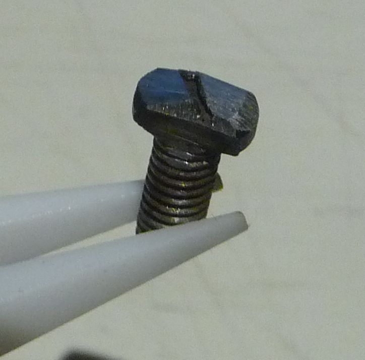

T-förmig zurechtschleifen
Interessat. Das mit dem T-förmig anschleifen ohne Kopf verstehe ich aber nicht ganz. Du meinst, dass dann vor sozusagen zwei Haken sind?

Das ist genau das auf meinem Foto. Auf einem der Produktbilder sieht man einen Abzieher mit einer Hand daneben. Das ist aber nicht das Modell, dass man bekommt. Eventuell ist das das 35x45er Modell von Aliexpress. Ich glaube aber, dass auch das zu dick ist. Genau dieses Maß wird komischerweise nirgends angegeben.
Dachte auch an sowas: https://de.aliexpress.com/item/1005006856871371.html
Aber vermutlich bricht der auch gleich, bei so wenig Materialstärke.

"D" im Maßbild. Ich halte schleifen auf 2 mm mit kurzem L beim 35x45er für möglich. Das ist auf jeden Fall stabiler wie der Polabzieher.
Schon mal mit Hölzchen oder Bohrerhälsen und Pinzette probiert, wie viel mm Platz direkt am Rand hinter dem Lager eigentlich ist? Mir scheint ehr der Zugschaft an die Lamellen zu stoßen. Einfach das 4,39 Teil passend kleinschleifen.

D im Maßbild ist die dicke der Auflagefläche, auf der dann der äußere Kugellagerring sitzt. Ich versuchs mal mit dem billigen 35x45er Aliexpressteil. Bei 4,39€ würde ich das auch für den Versuchs zerstören können. Das Amazonteil 38x65 geht zurück.

Beim 608 hat der Aussenring die Masse 7x7 mm, da brauchts eine M3 (evtl sogar M2,5 oder M2,2), der Kopf wird so abgeschliffen

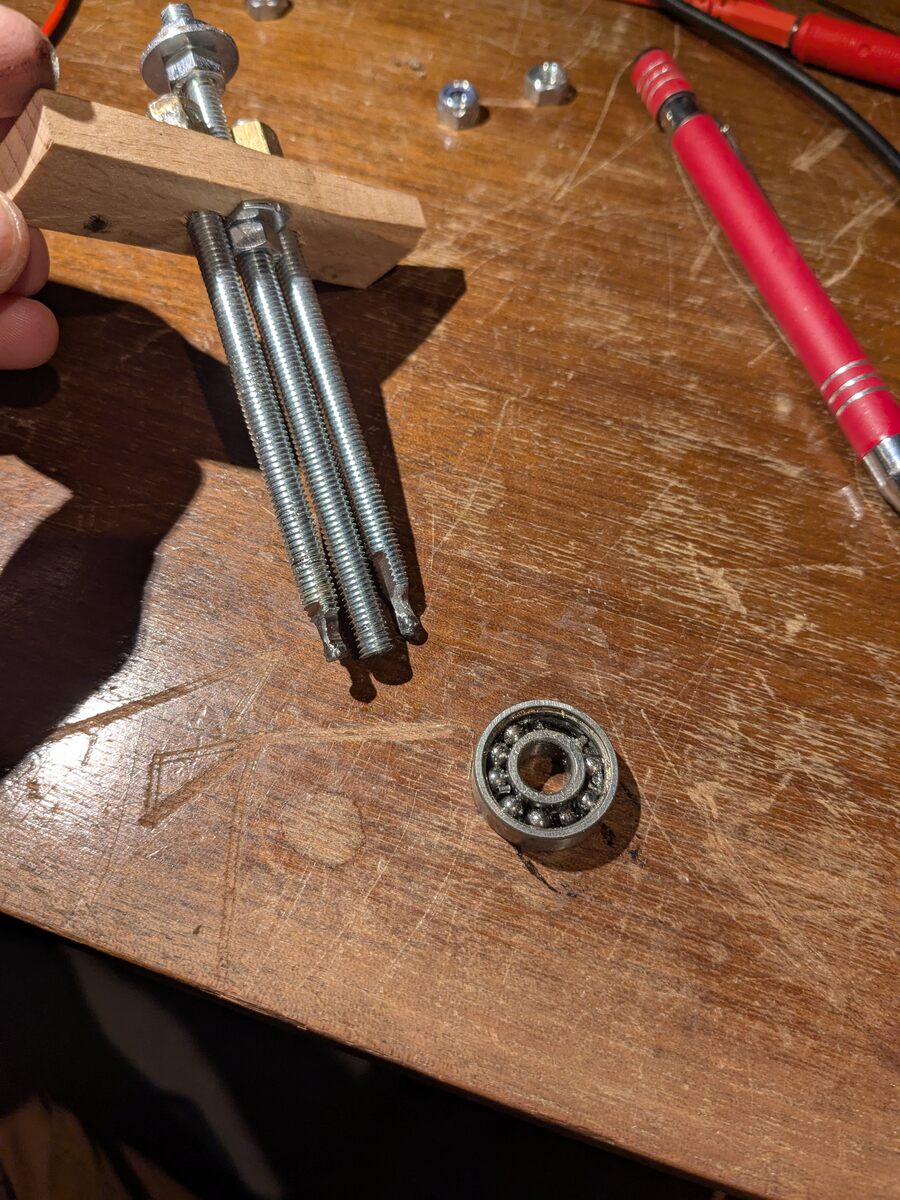

Habs jetzt mit nem Abzieher Marke Eigenbau geschafft. M6 Gewindestab auf ca. 3mm flach abgeschliffen, dann besagtes "T" fabriziert (wobei es eher wie eine Art Kugelgelenk aussieht). Zwei Stück davon gefertigt und einen weiteren M6- Gewindestab als Stütze auf die Welle. Die Zwei T-Gewindestäbe in den Freiraum der zusammengepressten Kugeln, um 90° gedreht und dann rausgedrückt. Abstand der beiden Stäbe zueinander 15mm. Abstand zum mittleren Stab 7,5mm. Leider wenig Platz für die M6 Muttern, aber ging irgendwie. Leider kein Edelstahlgewindestab gehabt und nur galvanisch verzinktes Material, was für sowas eigentlich viel zu weich ist, aber es ging.
Was ich nicht versteh ist, warum das Flügelrad beim Aufstecken soweit über den Absatz schaut, worauf eigentlich der Innenring des Kugellagers liegen sollte. Das Blechpaket des Rotors müsste sich verschoben haben, aber beim letzten Einsatz zusammengebaut im Motor war das Blechpaket des Rotors eigentlich kolinear mit dem Blechpaket des Stators. Wenn ich das verschieben würde, würde der Rotor über den Stator herausschauen und keine gute Kopplung vorliegen.
